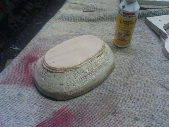

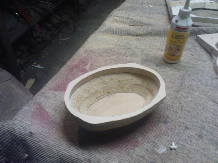

tak dneska jsem se pustil do tech kasliku na ovaly viz [ Link ] zatim mam hotovej jeden polotovar, delam to z drevotrisky, pac mdf tu mam uz jen nejaky zbytky a nevystacilo by to. davam tri ,,krouzky,, na sebe a dno je z preklizky. myslite ze to splni ucel? nebo to delam uplne blbe?

o 24.06.2009, 22:59 | ruffrider
vypadá to jako bochník chleba:-)
Určitě to účel splní, vytlum to potom uvnitř rounem(nebo vatelínem, vatou)

o 24.06.2009, 23:11 | u-geen
nemela by ozvucnice nahodou mit i nejakej objem? :)
o 24.06.2009, 23:31 | kral007 (eXtrem-audio.cz) (M)
malej objem, na oval bych udelal alespon 10litru, prece jen je to konstruovany na hrani do prostoru celyho kufru
o 25.06.2009, 00:19 | koren
tohle vic uskodi nez pomuze, ovaly jsou vseobecne konstruovany jako free-air - takze se muze klidne stat ze nakonec zjistis, ze nejlip to hraje bez jakekoliv ozvucnice

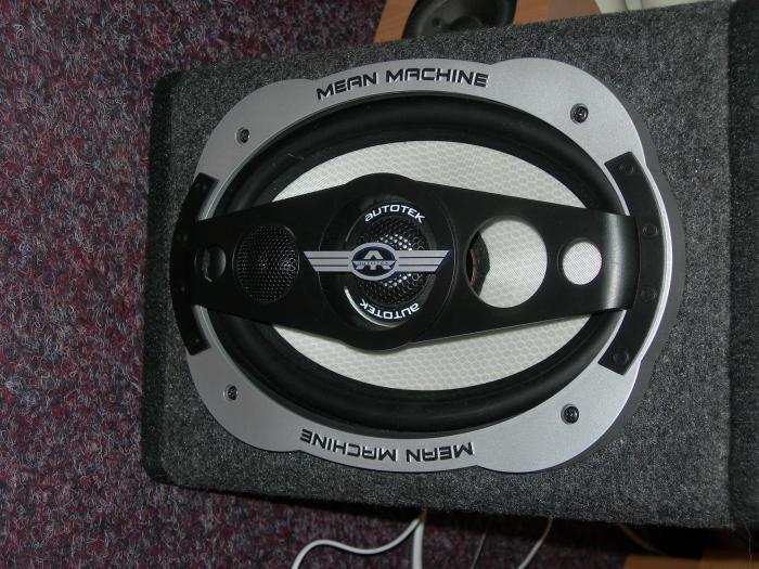

o 25.06.2009, 00:41 | Frenkie
kdybys radej dal prednost mnou jiz jednou nabizenym boxikum za slusne penizky, mel bys to bez prace a kvalitne

udelej tomu trosku vetsi objem..cca 10 litru jak ti psal už Kralik..a budes spokojeny...uvnitr to netlum,ty ovaly neajyy takovy vykon aby jsi to musel tlumit jeste

mno prace hezka,ucel to splni,ale predpokladam ze kdyz mas ty ovaly zatim jen na radiu tak je nemas na spodkach orizle,cili ten objem je ted momentalne na ne malej,pokud by byly orizle tak uz by to stacit mohlo,pac uz tolik dejchat nepotrebujou.Nic nezatracuj.
