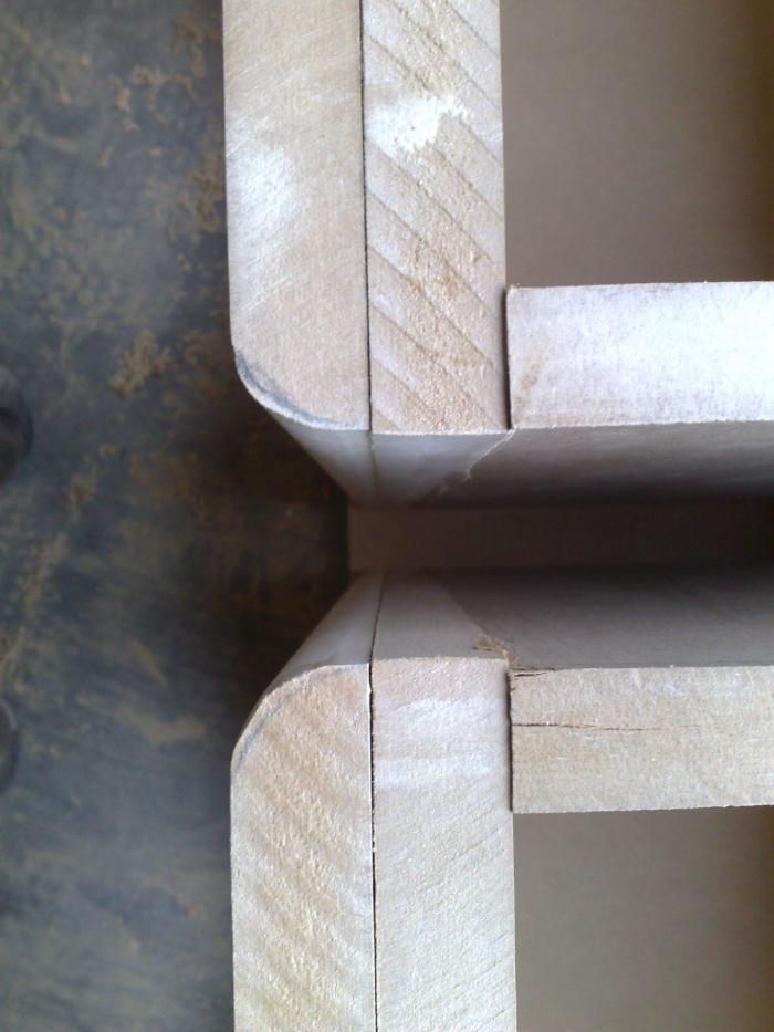

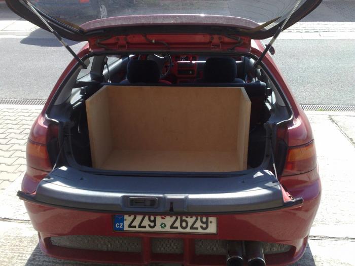

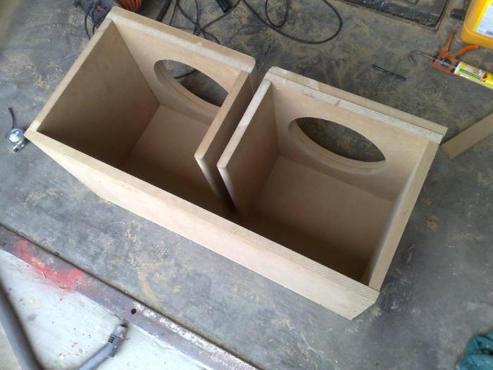

o 24.06.2009, 18:09 | davevo
foto k příspěvku  od davevo

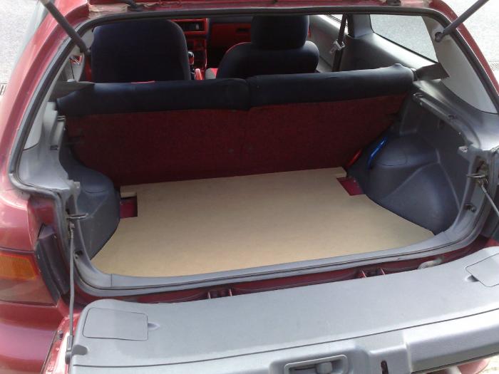

o 24.06.2009, 18:10 | davevo

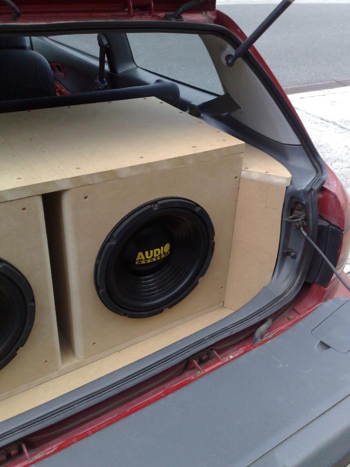

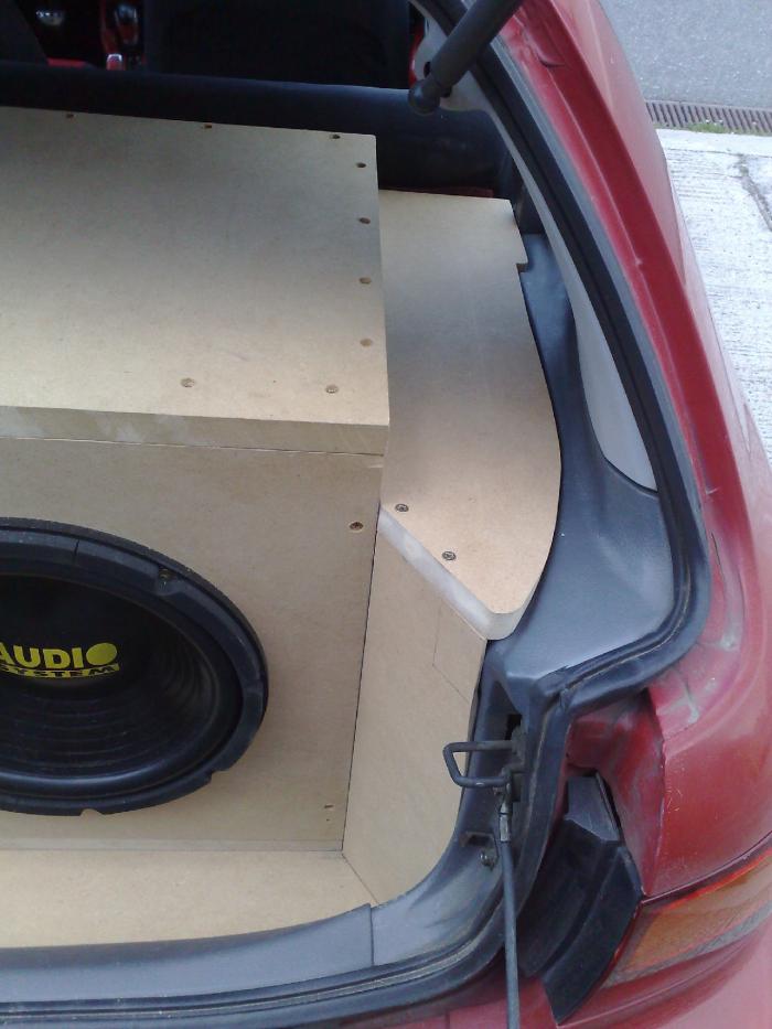

o 24.06.2009, 18:11 | davevo

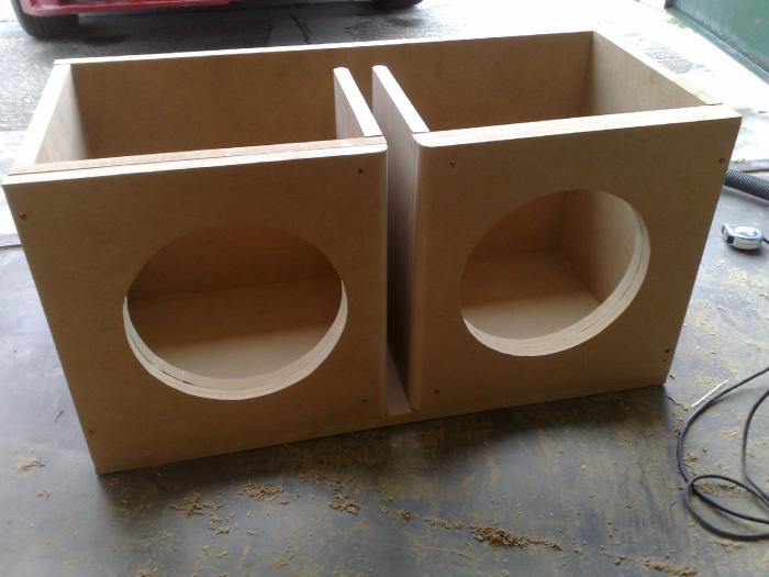

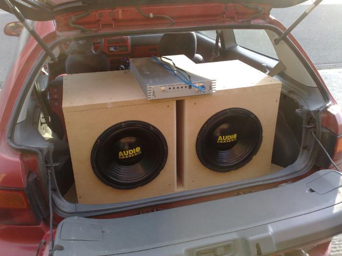

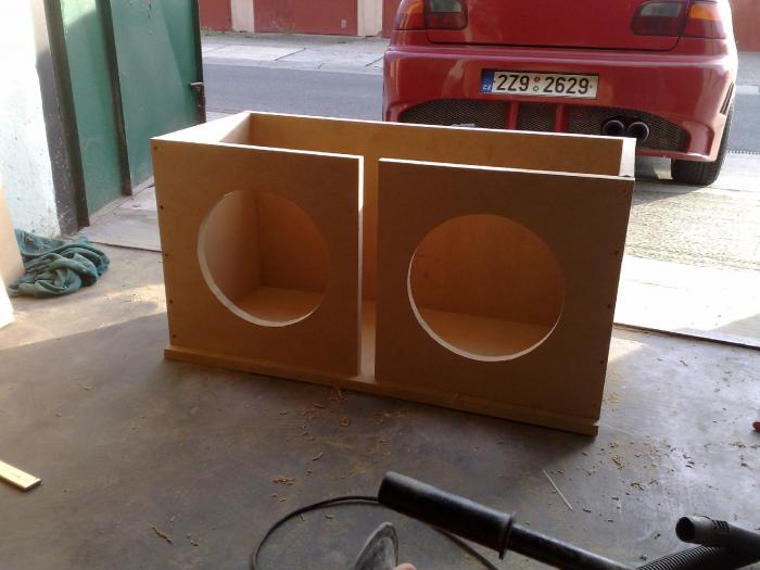

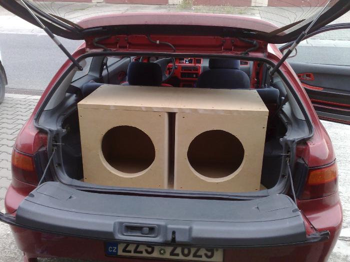

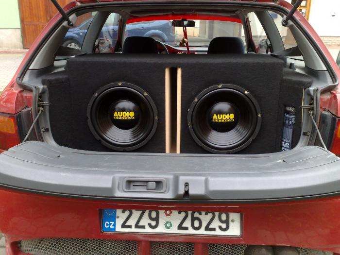

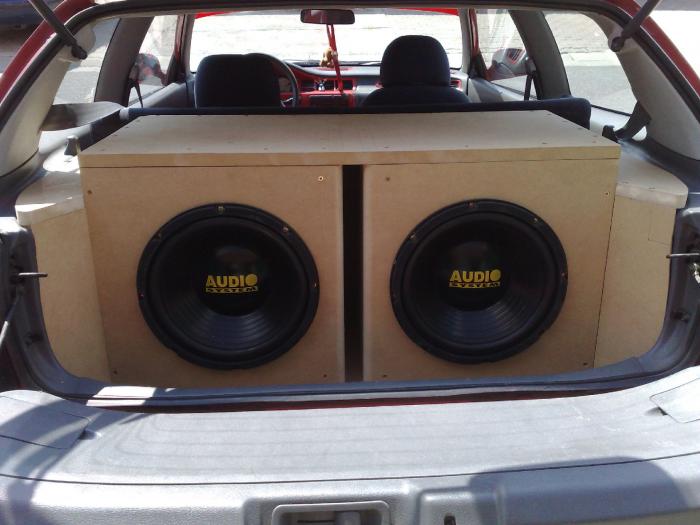

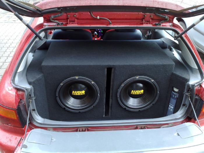

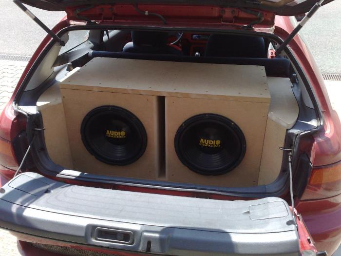

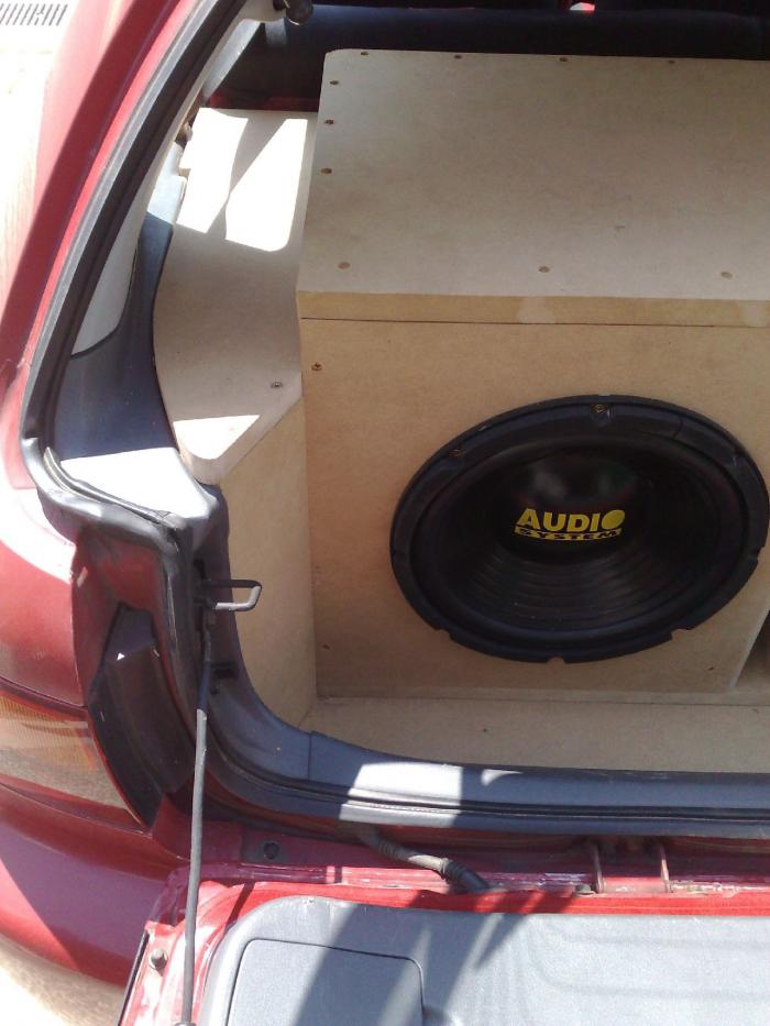

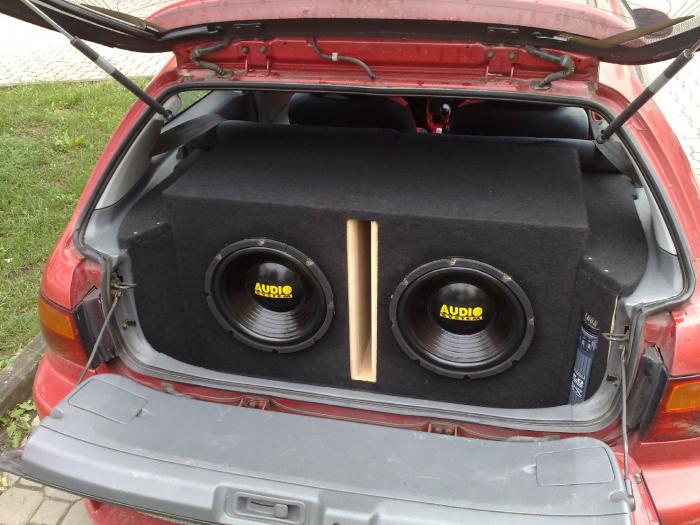

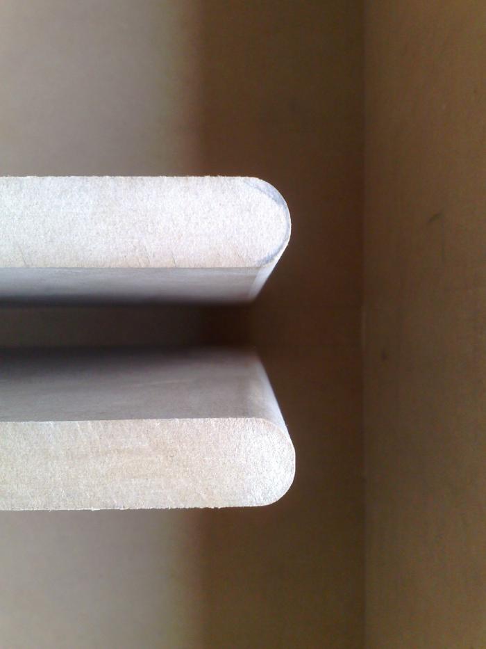

o 24.06.2009, 18:24 | Kesam
No a jak to hraje Asi moc nahlas co .)))

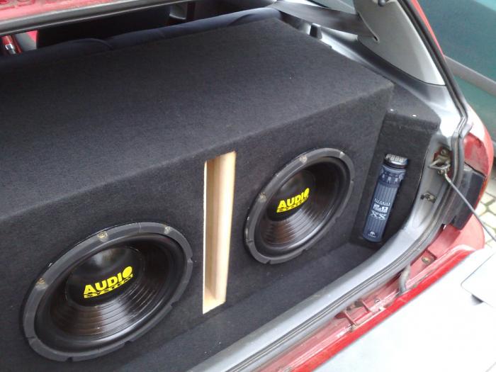

o 24.06.2009, 18:43 | davevo
No prohýbá mě to stčechu :)))) Takže ted mě čeká tlumení střechy a boků auta bo to všechno rezonuje. Ale změřené to zatím nemám ale pokud bude možnost tak tp změřím at vím:))))
o 24.06.2009, 18:44 | davevo
stčechu=střechu :))))
o 24.06.2009, 19:14 | kuchta
Prej bedničku :-D.Takový velký hovado :-D Taky by mě zajímalo jak to hraje.

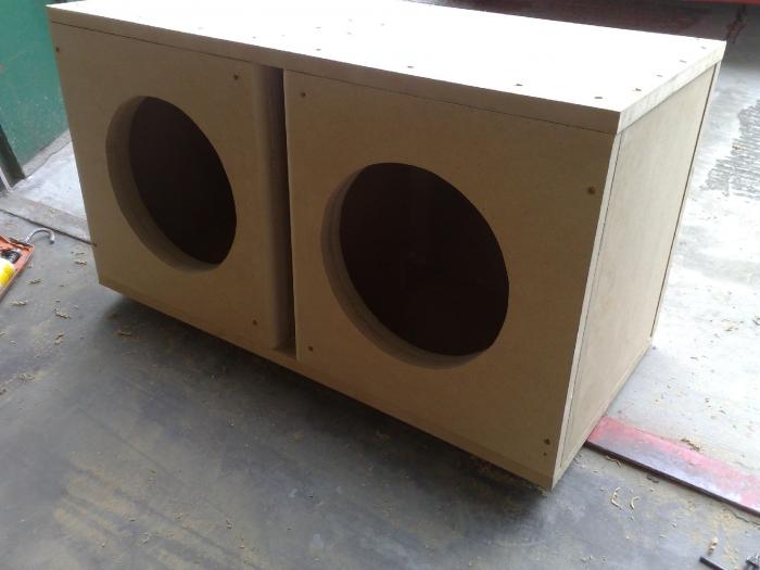

o 24.06.2009, 20:23 | Zaky
Pěkná skřín do auta,to bych si já s kočárkem dovolit nemohl :-)) Jinak to máš pěkný,akorát škoda že bedna nevyšla steně jako boky.No na to že si tam chtěl puvodně nechat plato,tak dost změna.
o 24.06.2009, 20:28 | mishan
hrombedna :-) sem zvedaf jak to bude tlačit, až přijedeš ;-)
o 24.06.2009, 20:29 | davevo
No plato se nevešlo takže ovály prodávám a budu pořizovat silnější předky asi nejvyšší řadu od sinus live [ Link ]

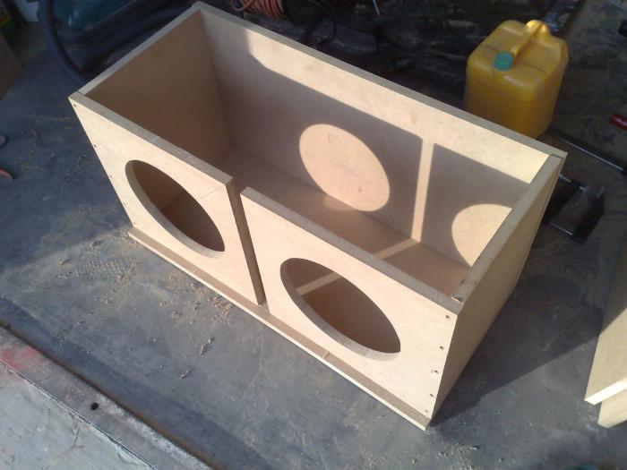

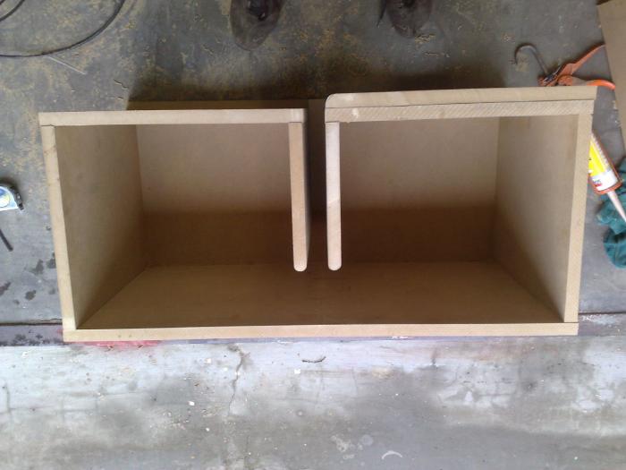

o 24.06.2009, 20:30 | Kleneex
co tam mas za velikost?
12"?
ale myslim ze mas moc malou plochu na 2x12"
ale jinak hezka prace
o 24.06.2009, 20:35 | davevo
Jestli se nepletu tak je to 440x40 což je 17600mm2
A jsou to 12ky
o 24.06.2009, 20:43 | mishan
což odpovídá 2,24 násobku nátrubku o pruměru 100mm takže ideal jak na zvuk, tak i na tlak
o 24.06.2009, 22:45 | shimek
Ja by som na tvojom mieste skusil skorej audio system helon 165 na predek.
o 25.06.2009, 00:55 | Lefi
moc pěkná práce,jen ta štěrbina se mi zdá malá :)
o 25.06.2009, 06:32 | davevo
audio system helon 165 vypadají sice dost dobře ale 7000 za přední repra nedám mám představu okolo 3000 tisíc.Jinak kdyby někdo věděl o dobrých kompech okolo 3000 tak sem pisněte dík moc.
o 25.06.2009, 08:27 | stewe21
tak vem AS Radion165,mam ich a maximalna spokojnost za tie prachy :-)
o 27.06.2009, 20:00 | Route88
samej truhlar tady, hezky :-)
o 28.06.2009, 08:34 | pista tdi
Moc moc pekne.Mas pochvalu!!!
o 28.06.2009, 08:43 | ibizman
kdyz si odmylsim ty basaky a zadivam se na to trochu jinak, tak me to pripomina neco.... jen ta ruzova tam neni :o)) jinak pekna pracicka fakt joooo.
o 28.06.2009, 10:23 | Hanys73
parádní prácička, palec nahoru ;-)

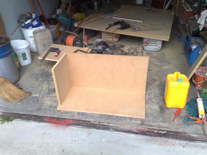

o 28.06.2009, 10:37 | davevo

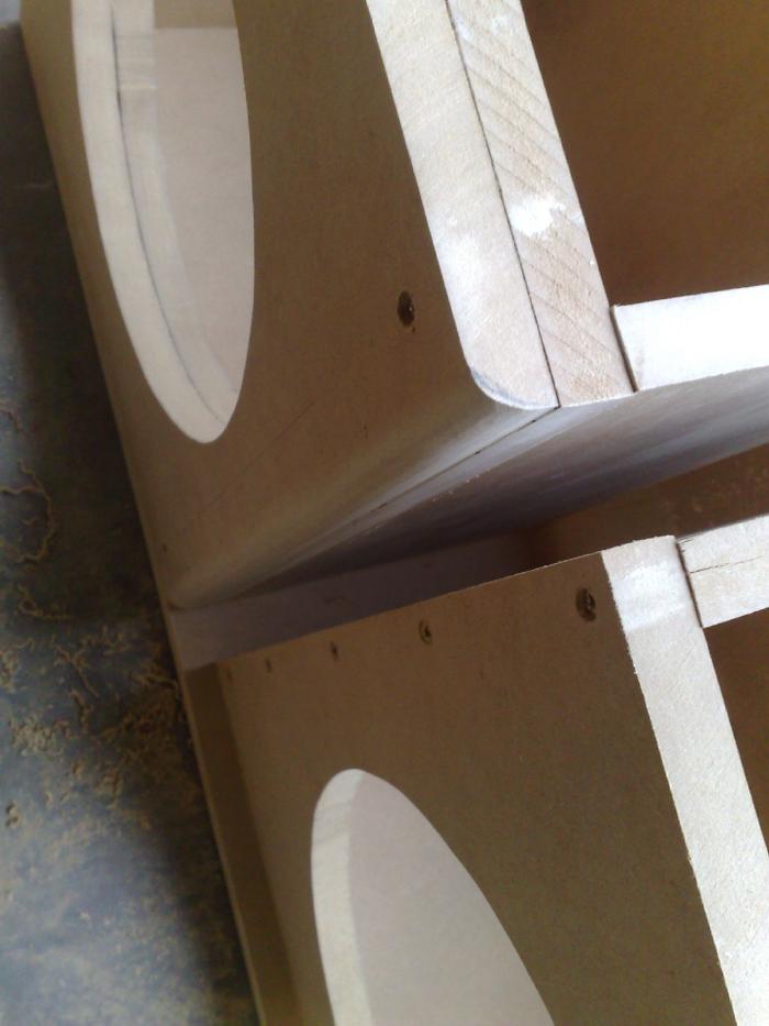

Dííík za chválu ale jestli můžu poradit pokud máte možnost nechte si nařezat desky u stoláře protože dodržet všude pravé ůhly je celkem náročné.Ale kdo je aspon trochu zručný tak to zvládne a hlavně převrtávat díry na šrouby jinak se to štípe.
