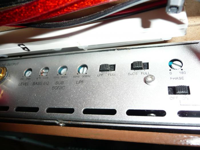

Ahoj vím že už to tydy několikrát bylo ale bud maj výc knoflíků nebo zas mín a já jsem ztoho zmatenej.
ještě tam je phase 0-180 nebo SJDS-FULL a já nevim co s tim.
Je to monoblok MacAudio Fearlees1000
Mohl by mi někdo prosím poradit jak to nastavit je to na SW 25cm MacAudio Maximus 2500
foto k příspěvku  od koupi
o 23.06.2009, 21:07 | koupi
Level je mi jasný jak nastavit to už se probýralo a knoflík u LPF-FULL bude přepnutý na LPF na spodní pásmo to bych věděl ale co dál,je tam LPF kolečko 40Hz-300Hz a Bass EQ 0db-12dB a sub sonic 10Hz-80Hz.
A tlačítko SUBS-FULL a Phase 0-180
o 24.06.2009, 01:06 | db-marek
LP okolo 80hz, sam uvidis ako sa ti to paci,bassEQ 0db, subsonic ties podla ucha......oklo 30,40hz
o 24.06.2009, 10:45 | Siggi_z_BA
no a fazu si nastavis podla ucha aby ti woofer znel zpredu
o 24.06.2009, 15:56 | koupi
a ten přepínač SUBS-FULL asi na na ten SUBS?
