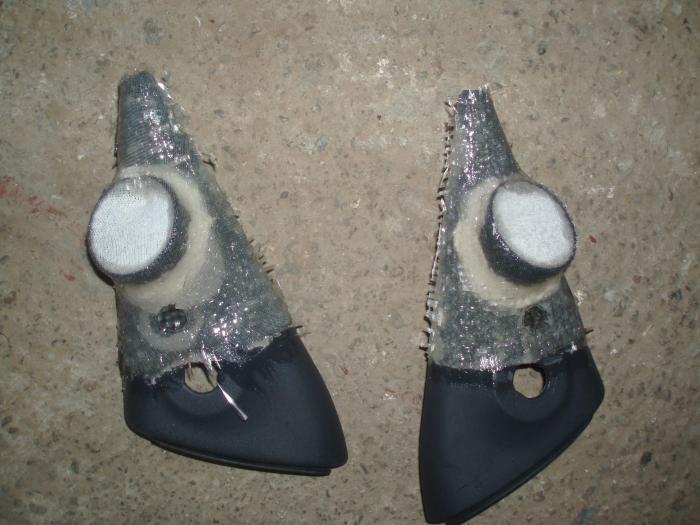

Tady už můžeš vidět tu druhou vrstvu, co jsem tam dal. To bílé je to prostěradlo.

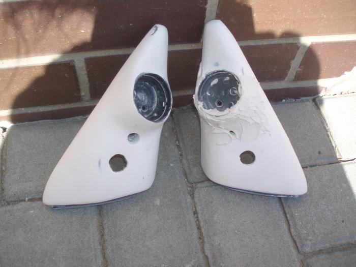

Potom jsem to vybrousil a dal na to tmel a znovu vybrousil.

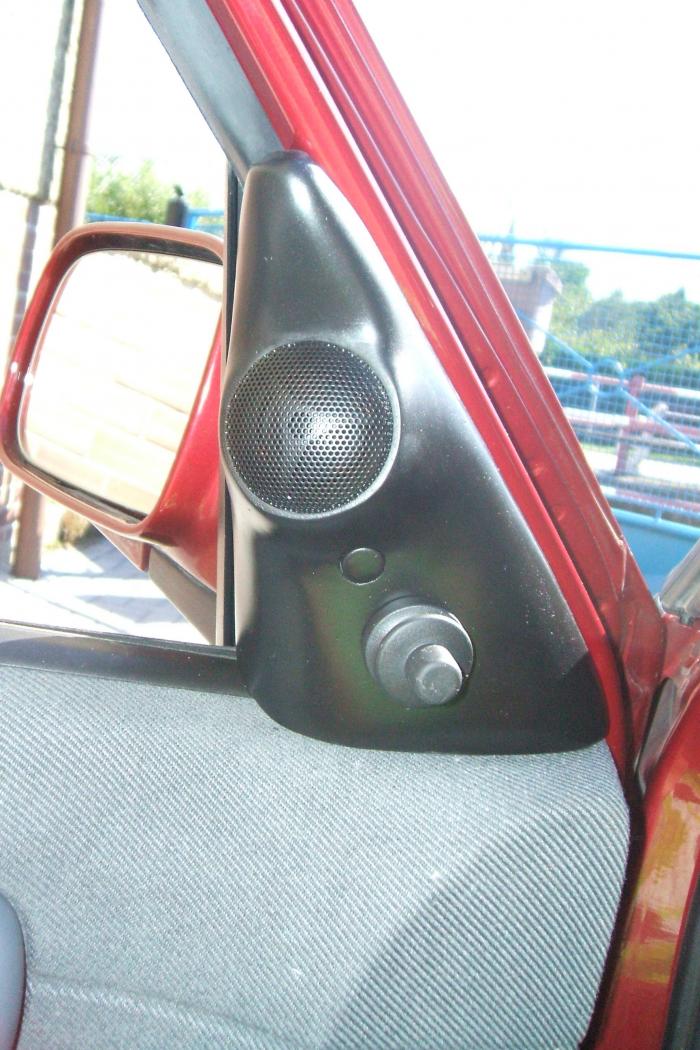

Pak nastříkal profi matným sprejem a je to hotové. počasí přálo tak to bylo za pár hodin hotové.
