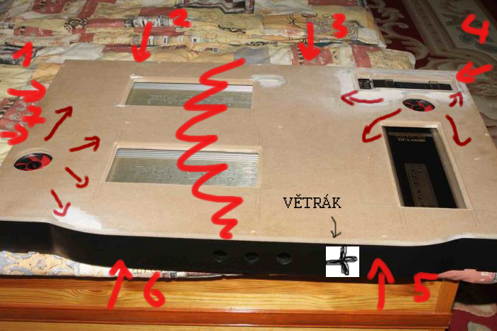

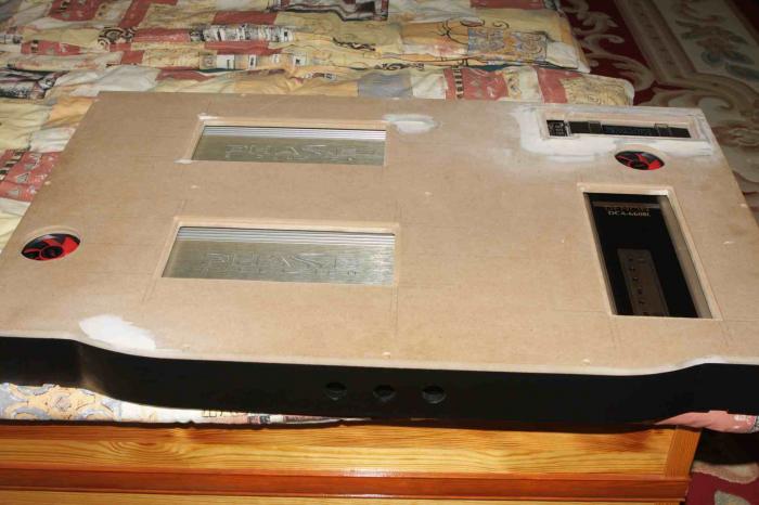

Později přihodím nějaké foto.

o 21.06.2009, 17:01 | Bladzej | Upraveno: 2009-06-21 17:01:53
zajmalo by mě jak ti to bude potom chladit. jinak počkám si na finální verzi :)

o 22.06.2009, 10:11 | hifim@ni@k
Spíše mně zajímá co se stane až se ty zesy zahřejí na danou teplotu. Myslím, že sepnou větráky a už poběží stále protože nebudou schopné tu teplotu srazit. V tom případě ta regulace ztratí smysl. Potom poreferuj, jak je to v reálu.
o 22.06.2009, 12:19 | DaveX
No jak se tak na to dívám, tak ty tam máš ty větráky dané tak, že ti vzduch vhánějí k zesilovačům. Já bych možná dal ještě dva 80mm někde do boku (zdá se, že to máš dost široké), které by vháněly vzduch na zesilovače a ty větráky co máš nahoře bych obrátil, aby vzduch odváděly z prostoru u zesilovačů. Dle mě lepší řešení. Tak tam budeš vhánět vzduch a když tam budeš mít ještě plexi, tak se nebude dobře dostávat ven a moc si nepomůžeš. Jinak to řešení je takové divné, protože když tam ty větráky budeš mít takto, tak se ti bude vzduch odrážet od spodku podlahy a efekto to bude mít ještě nižší. Určitě bych je otočil a dal něco do boku. Zkus o tom popřemýšlet
o 22.06.2009, 13:45 | Sodom
Pokud to nebude chodit jak chci,vyhodím jedno relé a pojede to klasicky na spínání z remote neustále.Na odvod vzduchu mám vyvrtané 3 otvory které budou směřovat k zámku kufru.Jsou na fotce dobře vidět.Další 2 ventilátory se tam nevejdou.Už tyhle dva co tam jsou jinam dát nešly.
o 22.06.2009, 15:53 | DaveX
Jo ale nebude to mít potřebný efekt, jakože ten vzduch, co to tam bude vhánět bude narážet do spodní částí te dvojité podlahy, jako lámat se tam bude ale lepší by to bylo tak udělat, jak jsem ti napsal. Ale pokud nemáš místo tak to je v pohodě. Uvidíš sám :)
o 22.06.2009, 19:08 | Sodom
DaveX:Jak se láme vzduch?:-)Jasně,že by se tam daly udělat nějaký kanálky,aby vzduch dokonale cirkuloval,ale kdybys viděl,že v té zástavbě nezbyl ani 1cm čtvereční místa navíc,neřešil bys narážení vzduchu:-))
o 22.06.2009, 22:09 | noclue
jeden vetrak nech tlaci dnu, druhy nech fuka von
oba zapni natvrdo, bez regulacie
o 23.06.2009, 10:16 | hifim@ni@k | Upraveno: 2009-06-23 10:16:51
Jako noclue: je to jako v PC. Potřebuješ vytvořit cirkulaci vzduchu. Ideální by asi byly 2 větráky v každé bočnici. 2 nasávání a 2 výfuk, aby vzduch proudil. Ale pokud není místo, je to problém.
o 23.06.2009, 17:27 | DaveX
No tam je zbyytečné řešit tu cirkulaci, je to větší plocha a ten vzduch se ani k sobě nedostane. Nešlo by dát větráky někde do boku? jak jsou ty čísla, tak to by nešlo? nevím právě, jak to je vysoké, pak bys mohl v pohodě dát ty větráky opačně, aby ti vzduch odsávaly.

o 23.06.2009, 18:32 | Sodom
DaveX:Dík za snahu:-)Ale fakt nešlo.Myslím,že takhle to fungovat bude.
