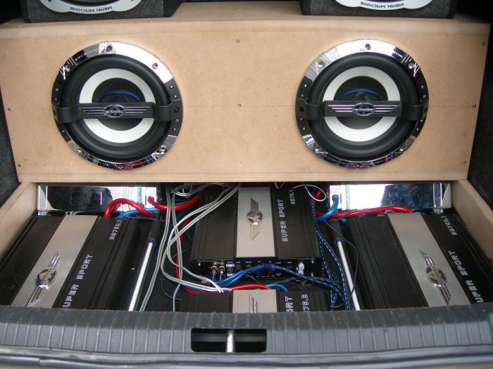

mrkni na fotku, jsou tam 2x mono a tesne pred kazdym kap

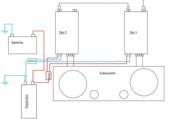

Mam takovy planek na zapojeni, ale nevim jestli to je to prave orechove.

rekl bych ze v tomto pripade kap zbytecnej, pac asi uz budou dlouhe kabely. tak nejak se doporucuje delka kabelu od kapu k zesu cca 40cm, proto jsem psal ze bych udelal privedl na kap jeden od baterky a z kapu vyvedl dna na zesy
o 20.06.2009, 19:23 | Cessin
Muzu pouzit 35qm od baterky ke kapu a pak od kapu tahat 35qm do bloku a z bloku tahat 2x35qm na kazdy zes?
o 20.06.2009, 19:25 | Cessin
tu delku dodrzim s tim problem neni..... schema je jen orientacni
o 20.06.2009, 19:26 | Frenkie
od baterky bych dal 25 nebo 35 a od kapu bych jel 16,ale v poho 10 bude pri te delce stacit

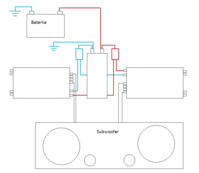

Takze tu davam predelane schema jak sem to chtel udelat, cele by to bylo namontovane na horni desce subwooferu. Muze to tak byt? Nebo muzou nastat problemy?

Podle mě, pokud chceš nechávat ten kapík, tak bych nedával rozvodný bloky, ale vedl z kapacitoru rovnou 2x+ a 2x- do zesíků. Zamezíš tak dalším zbytečným přechodům a ztrátám. Jinak na subu to samozřejmě mít můžeš, jenom to dobře uchytit a ničemu to vadit určitě nebude.
