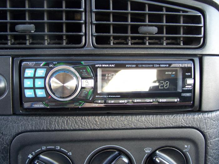

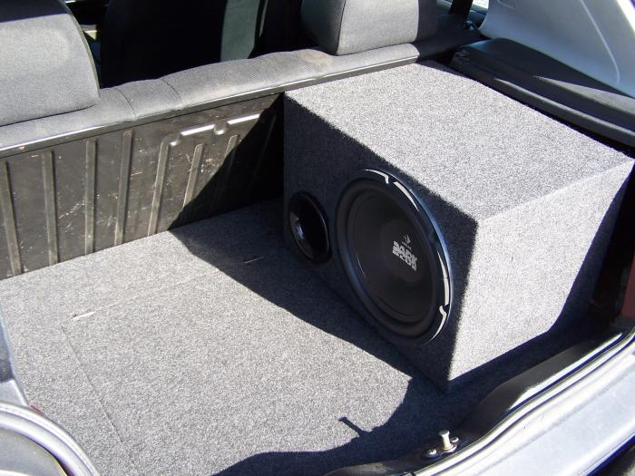

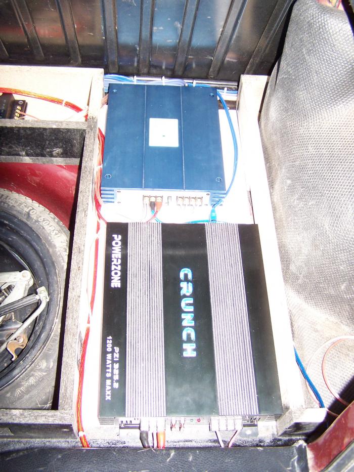

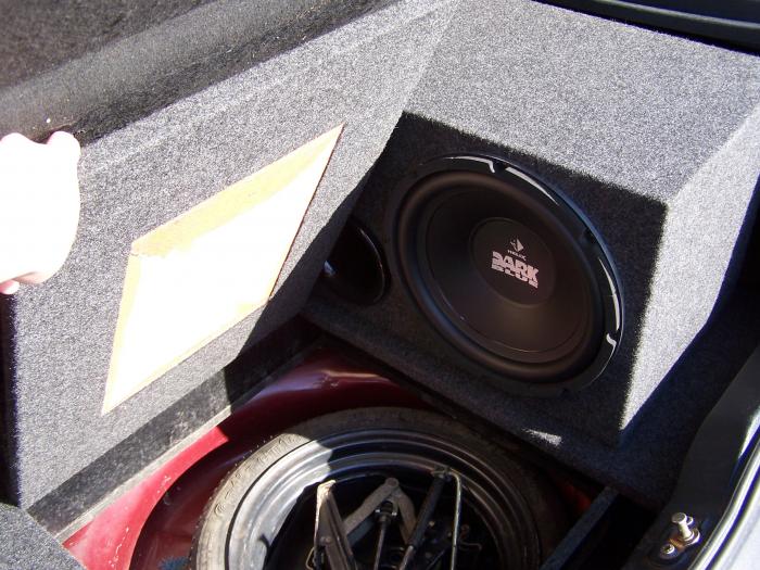

tak co na to rikate:
HU alpine cda 9884r
zes1: axton 2-kanal 2x132rms/4ohm
zes2:crunch pzi 325,2, zapojen do mustku 1x450rms/4ohm
kompa: crunch mxb6,2c
wofer: helix db 12 / BR

o 14.06.2009, 20:26 | hanzy10
Mno pěkné,fajn že si i dostaneš na rezervu...aco jak to hraje????máš to pěkné...

o 14.06.2009, 20:34 | petrb
hanyz10: hraje to perfektne, wofer tlaci dobre moc ani sem to o nej necekal a kompa taky paradicka sem spokeny.

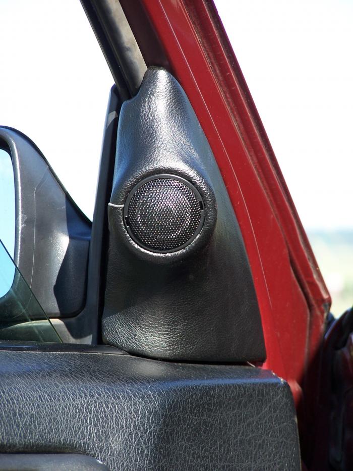

o 14.06.2009, 21:42 | Bladzej
pěkné, jen se mi nelíbí u výšky ten šev vlevo
o 14.06.2009, 21:47 | petrb
blazdej: pravda, neni to 100% ale delal sem to poprve...
o 14.06.2009, 21:55 | Bladzej
petr: tak to jo, tak to palec ještě víc nahoru. já sem teďkon zkoušel laminátovat taky na výšky. udělal jsem si z tvrzeného polystyrenu kopyto, tvaroval/brousil jsem to asi 6h čistýho času, potáh silonkou a laminoval - katastrofa, totálně v *** a ještě mi to vyžralo ten polystyren, takže kopyto nepoužitelný, skoro nic nezbylo z něj. aspoň jsem se poučil, že si musim nastříhat ještě menší kousíčky té skelné tkaniny.
