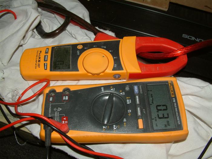

o 10.06.2009, 15:13 | petis
stačí True RMS multimetr a klešták s pamětí.

o 14.06.2009, 10:57 | petis
třeba takhle:-)
foto k příspěvku  od petis
o 16.06.2009, 10:01 | Crashpc
nj, 25k na měřáky nemá leckdo. ale slintám pěkně :-)
