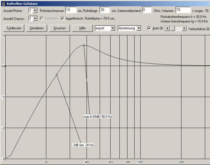

jsem na to koukal, tento reproduktor bych moc do BR bedny nedoporučoval, super zahraje v uzavřence (tedy podle simulace v BassCADu) ale jestli mermomocí chceš použít BR dednu, tak udělej délku nátrubku cca 30 cm při průměru 10 cm.

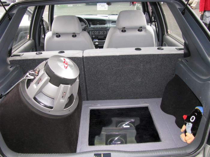

o 09.06.2009, 21:54 | hawai
tweety: moch by si sem dat pak fotku ty feliny jak to v ni vybada? taky mam felinu, tak jen tak pro inspiraci :-)
o 09.06.2009, 22:18 | Tweety_xx
foto nemám, ale koupil to od fabiho, tak se snad nebude zlobit když sem dám foto jak to měl v autě ještě on.
