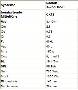

Zdarec hifíci mam koupene dva starší woofry od audio systemu cx12 jsou to asi 5 let staré woofry ale určitě kvalitní hrané moc nebyli na netu jsem vyčetl že by na jeden woofr měla byt 60litrová BF bedna s nátrubkem 10cm délku nevím.Jenže já bych chtěl tyto woofry magnetama nahoru tudíž by bedna měla být menší nemá stím někdo zkušenost? Poradte Pleas.

A zesilovač mám HELIX SPXL woofry budou zapojeny paralelně do 1 Ohmu zesík dává 1750rms na 1 Ohm

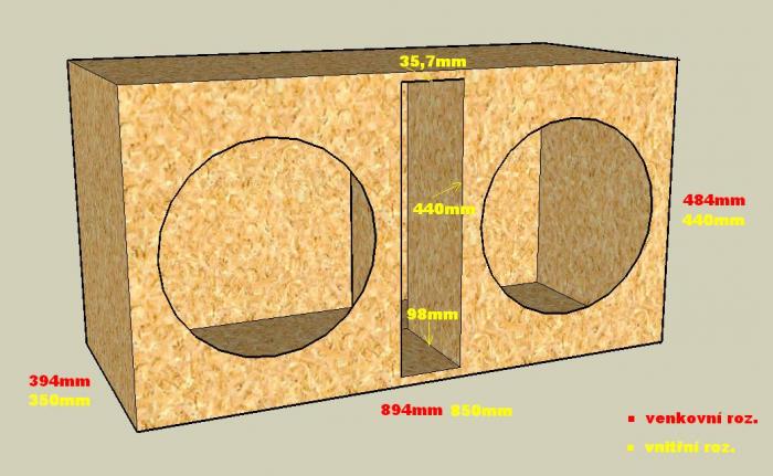

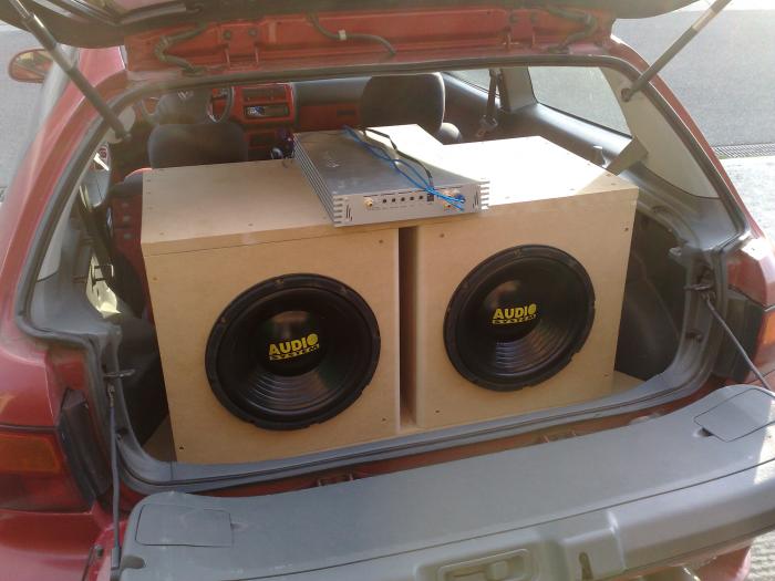

o 08.06.2009, 21:08 | davevo
Takže já jsem navrhl box 130litrů s těmito rozměry je naladěn na 40Hz. Může mě to někdo překontrolovat?

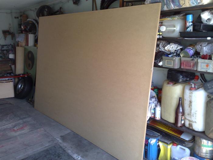

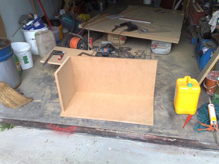

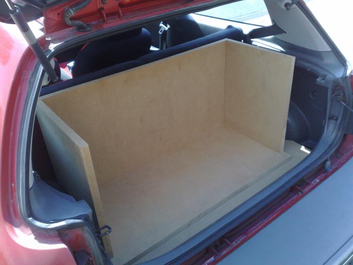

o 10.06.2009, 21:06 | davevo
Začal jstem stavět
foto k příspěvku  od davevo

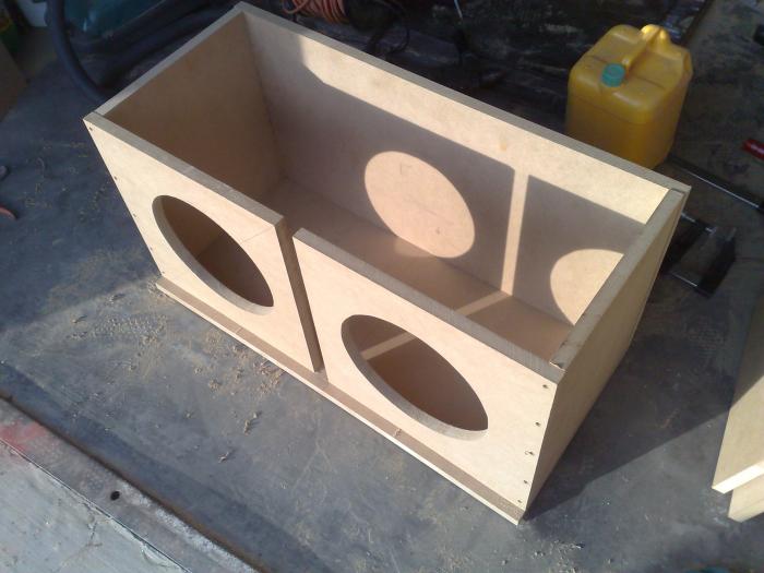

o 10.06.2009, 21:07 | davevo
Nějaká ta podlaha:D
o 10.06.2009, 21:08 | davevo
o 10.06.2009, 21:10 | davevo
o 10.06.2009, 21:11 | davevo
o 10.06.2009, 21:12 | davevo

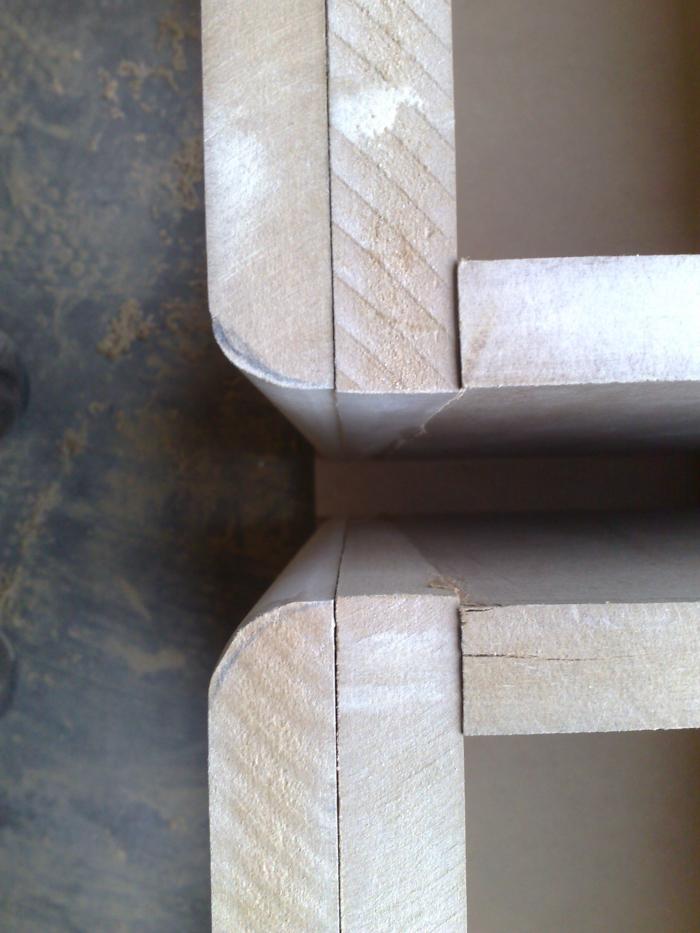

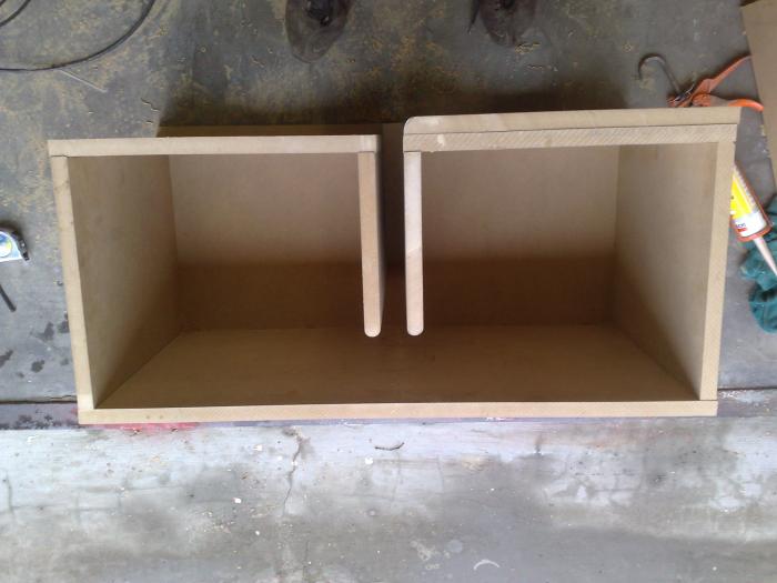

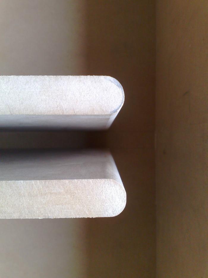

o 10.06.2009, 21:14 | davevo
Tak to je pro dnešek vše můžete mě to ted zkritizovat :))) ještě dodělám dvojté čelo a řtěrbyna a bude jakš takš hotovo. Ještě nevím jestli tlumit nebo netlumit.
o 10.06.2009, 21:18 | Bladzej
mě příde ta štěrbina hrozně úzká, ale asi to tak má bejt :) jinak si počkám na finalní výsledek
o 10.06.2009, 21:32 | davevo
No ta štěrbyna je 36mm na 440mm mělo by to nahrazovat dva nátrubky 100mm
o 10.06.2009, 21:37 | Bladzej
jj, jen teď koukám, zdá se mi že máš krajní šrouby opravdu moc jakoby ven, nějaky 2 možná 3 cm, bych se bál aby to neprasklo, já osobně dávám radši 5 a vždy na spoje natírám disperzi.

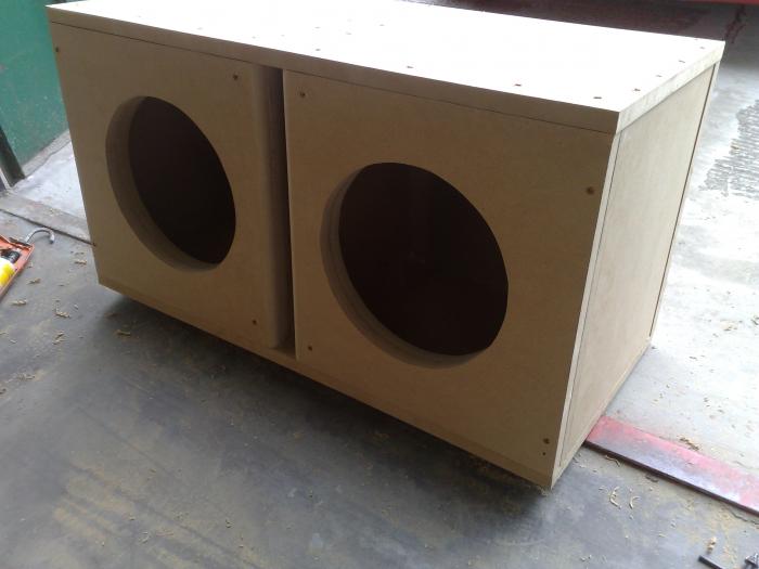

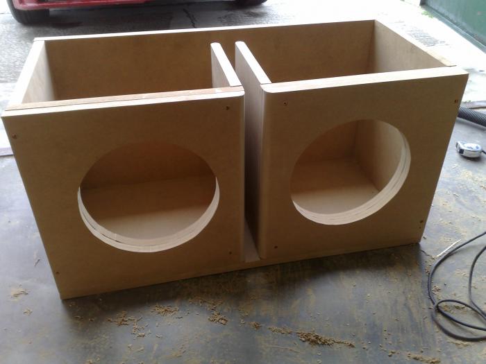

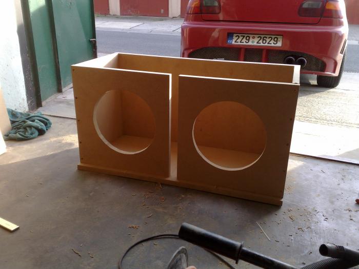

o 11.06.2009, 20:39 | davevo
o 11.06.2009, 20:40 | davevo
o 11.06.2009, 20:41 | davevo
o 11.06.2009, 20:42 | davevo
o 11.06.2009, 20:43 | davevo
o 11.06.2009, 20:44 | davevo
o 11.06.2009, 20:46 | davevo
Tak stavba je hotová jen ještě někam pichnout zesáky a udělat povrchovou ůpravu. A pootočit levý woofr má jinak díry :D Bude nějaká kritika?
o 11.06.2009, 21:39 | Bladzej | Upraveno: 2009-06-11 21:41:50
mno z mý strany jenom mírná. dával jsi šrouby moc ke kraji a proto ti prdla mírně deska viz 11.06.2009, 20:41
jinak jakou budeš dělat povrchovou úpravu, lak, koberec? pokud lak, zahlaď hrany na spojích ;)

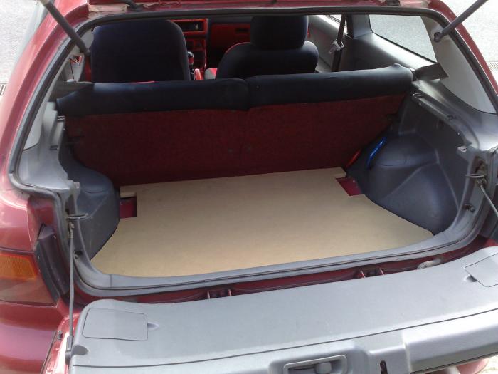

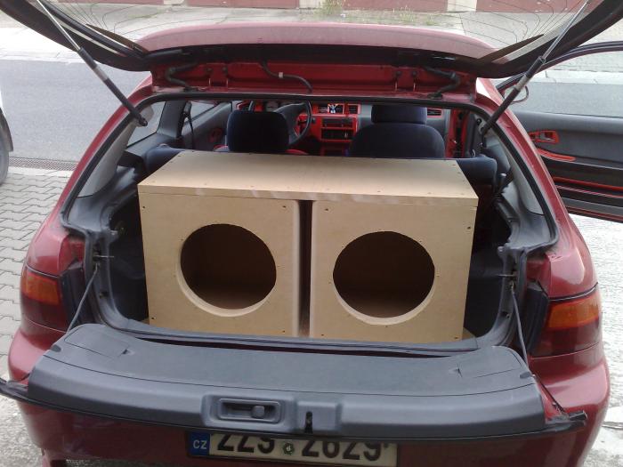

o 13.06.2009, 09:27 | davevo
To jste té kritice moc nedali
o 13.06.2009, 10:19 | Kicker18
jsem zvedav jak dlouho budes vozit takovou kravskou bednu v aute,uvidis sam ze je to pak neprakticke,a vetsina lidi pak prechazi na neco mensiho!Nehlede na to ze takto ji primo nabizis zlodejum.
o 13.06.2009, 16:05 | davevo
No ona je prostě přes celý kufr ale předtím tam byla sice menší ale taky jsem tam nic nedal takže že nemám kufr mě zase tak moc nevadí.A co se zlodějů týče sám tu bednu do auta nedám je přišroubovaná takže nemám moc strach že by ju někdo odnesl. :DDD Ikdyž vše je možné.
