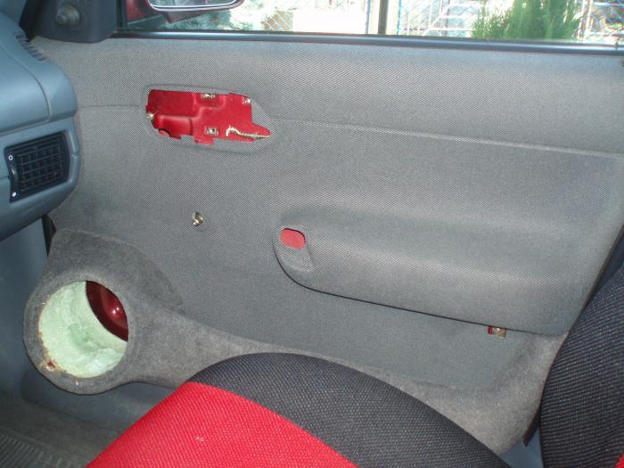

zdravim,nedavno sem dodelal dvere ve svym escortiku a vsecho v pohode,jen do ted kdy zacalo obcas poradne prset.problem je v tom ze se mi dostava voda az k reprakum (cervene ozanecene).nevim jak tam muze ztec,ale prosim vas o nakou radu jak se toho zbavit,protoze to asi neni dobre,tak bych se toho chtel zbavit.dekuji za kazdou radu

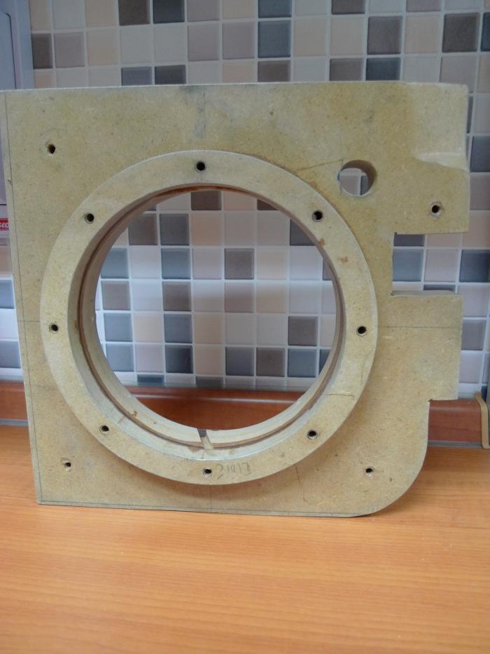

Vim přesně o co ti jde.Měl jsem úplně stejnej problém-k repráku stejkala voda na což jsem přišel až po roce..reprák to naštěstí ustál,ale připojovací terminál úplně shnil.Zaplaťbůh to šlo ještě opravit a dotyčný repra právě montuju do jinýho auta.

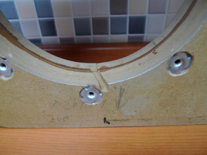

No,základní problém spočívá v tom,že to máš blbě udělaný - myslim ty domečky na repro..Nakonec nezbyde nic jinýho než ve spodní části toho kroužku vypilovat šikmou drážku až do dveří aby voda mohla z tý prohlubně vytejkat zpátky do dveří..Jinak že dovnitř dveří teče za deště voda to je normální - jen máš špatně vyřešený ty doorboardy.Taky je důležitý a to bezpodmínečně tam mít všechno pořádně prolakovaný bezbarvym lakem-jinak domeček natáhne vodu a máš opět průser nejen s doorboardem,ale i se zničenym reprem po první zimě...
Všimni si na fotce vespodu ve výřezu pro repro tý drážky..To je právě na odvod vody co steče do doorboardu..Tentokrát jsem už stejnou chybu neudělal - málem jsem přišel o repra za 6 tisíc díky takovýmu drobnýmu nedostatku

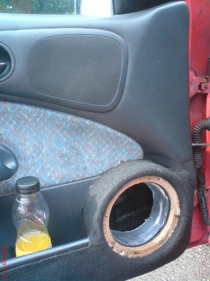

Jak tam u mě vidíš nastříkanou tu zelenou pěnu, tak mi se tam dole u plechu taky držela voda, a nevěděl jsem kde se tam vzala, nakonec jsem tam dole musel vyvrttat dírku do plechu a bylo po problému.
