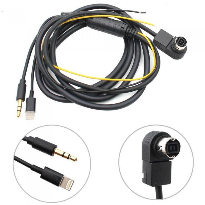

Zdravim, kupil som kabel, konkretne tento, akurat je ta koncovka MicroUSB ako na moj mobil, ale po zapojeni okruhlej koncovky do radia vzadu a nasledne jacku do mobilu mi to nevezme. Aj ked radio prepnem na AUX, stale nic. Pokial je POWER-IC ON, tak susti, pokial OFF tak je uplne ticho. Radio Alpine CDA-9855R. PS: Netusim na co sluzia dane dva kable pri Ai-net. Za odpoved vopred dakujem.
foto k příspěvku  od smilek1234
