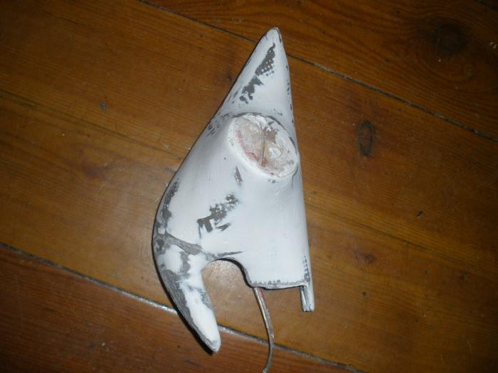

Po hodinách laminování broušení,s puchýřema a skelnýma vláknama všude zabodanýma,po bolesti hlavě a po pořádné motačce hlavy mě vzniklo toto.ještě to chce lak,ale tvar už zůstane.Můj první výtvor.
foto k příspěvku  od LukeFab

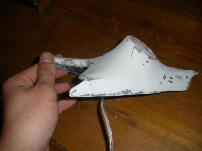

o 25.05.2009, 21:06 | LukeFab
o 25.05.2009, 21:07 | LukeFab | Upraveno: 2009-05-25 21:08:43
pěkně sem si tu výšku nastavil aby mi směřovala přímo na hlavu a je to tak jak to je.teda pěkná makačka.snad si najdu nějáký grif

Budeš to potahovat, nebo lakovat? Pokud lakovat, tak to stříkni ještě plničem a vybrus za mokra. Jinak budou vidět rozdíly (laminát - tmel).
Pěkná práce.

jojo stříknu,jinak jaký je rozdíl mezi plničem a základovkou?dnes toho budu mit víc na laminování,tak su zvědavej.
o 26.05.2009, 12:52 | jenicek007
Plnic je hustsi,vyplni ti nerovnosti,kdyz jsem delal domky,tak jsem kupoval plnic a zaklad v jednom.
