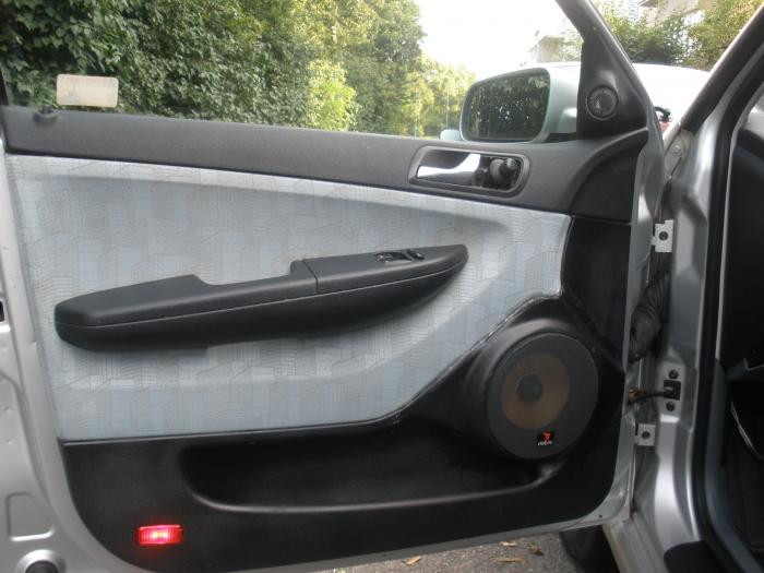

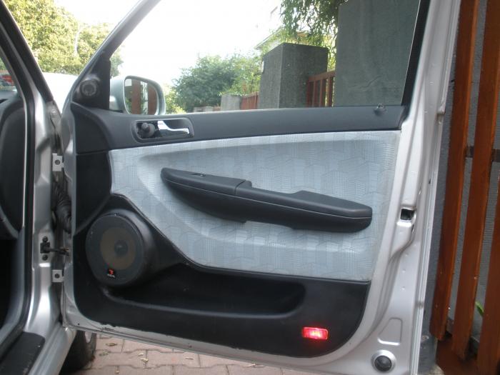

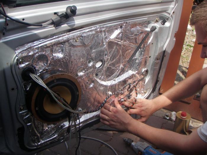

Tak jsem se konečně pustil do zlepšení ozvučení a nakoupil jsem toto :
Kompa Focal 165 k2 Polykevlar
zesík Mac audio 2061
kabelovou sadu 35qmm od Dietz
aiv 2x2.5qmm repro kábly
Macrom 2x1.5qmm repro kábly
Mdf kroužky vlastní výroby

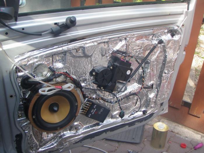

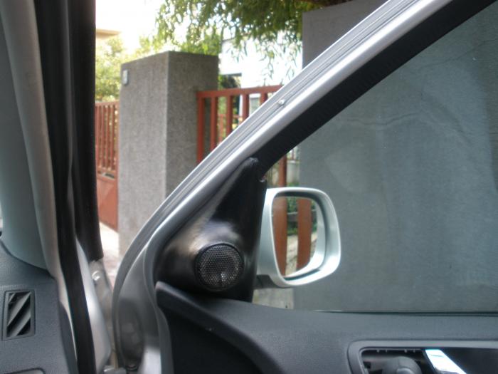

tlumení Sikadamp 8 plátů + hokus pokud s gumoasfaltem,ale zatím spokojenost. Dokud to neuschlo,tak to smrdělo v autě,ale po zaschnutí v pohodě.Pařilo do auta dost dlouho a nic nebylo cítit. Takže snad se mi to nevymstí. Fotky z montáže tu máte no.Problémy byly ,třeba to,že po namontování mdf sem musel seříznout trochu plast u řidiče a u spolujezdce jde přihrádka otevírat jen kdy jsou otevřený dveře. To budu muset vrtat.Budu ještě dodělávat domečky pro výšky a zalaminovat díry v tapecu kolem repráků.Jinak to probíhalo celkem hladce.Snad sem na něco nezapomněl
Velký děkování shop.carandsound.cz za super ceny a super domluvu a pomocníkovi Maximovi s montáží
před
foto k příspěvku  od LukeFab

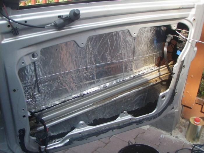

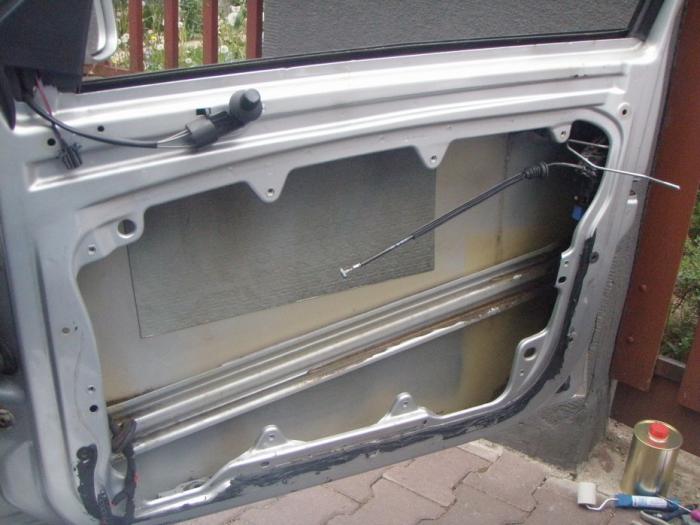

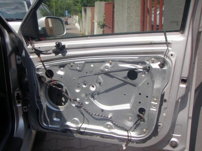

o 09.05.2009, 21:38 | LukeFab
sundanej tapec

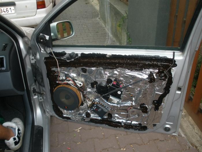

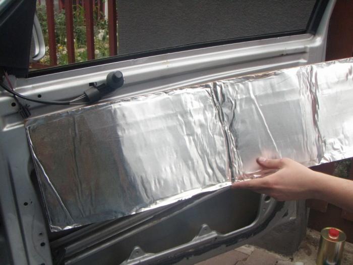

o 09.05.2009, 21:39 | LukeFab
sikadamp 630

o 09.05.2009, 21:40 | LukeFab

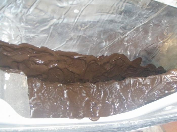

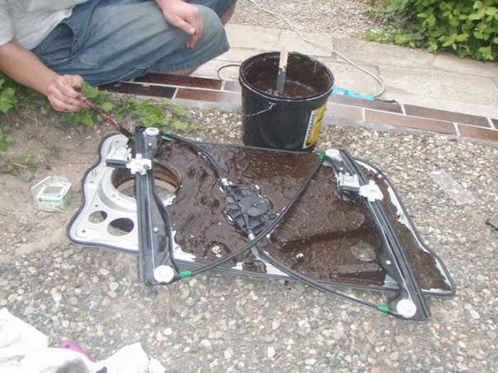

srajda gumoasfalt

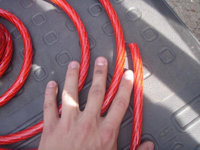

35qmm

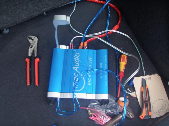

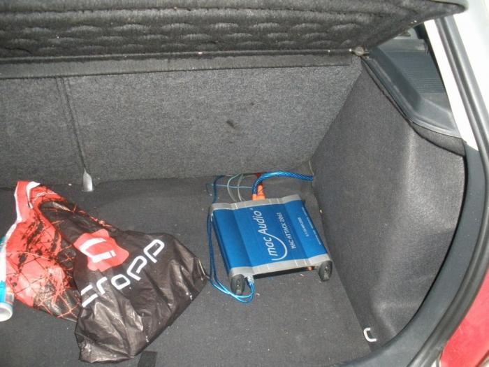

o 09.05.2009, 21:49 | LukeFab
zesik zatimjen položený,než vymyslímjak ho připevnit

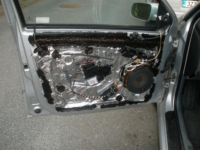

o 09.05.2009, 21:55 | LukeFab
Vytlumený dveře
o 09.05.2009, 21:57 | Bladzej
co skusit umístit ten zesik pod sedačku spolujezdce, vypadá celkem male. aspoň by ti nepřekážel.
příde mi, že si použil celkem tlustý kabel, ale neni to na škodu :)
asi se mi jen zdá, ale netahej signálový kabel společně s napájenim

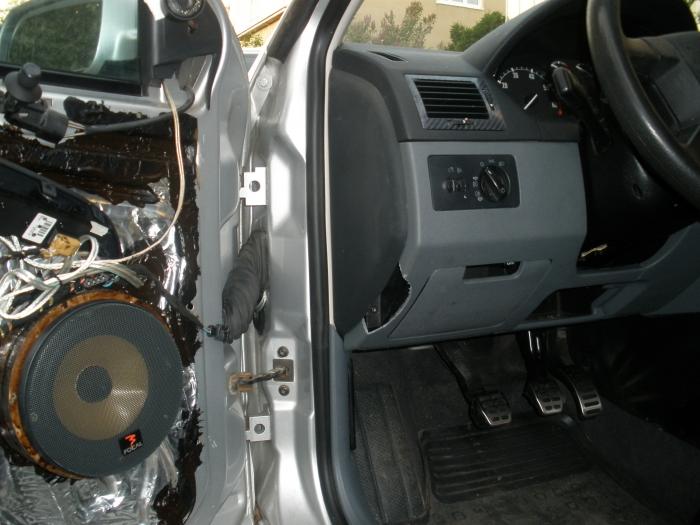

o 09.05.2009, 22:02 | LukeFab
tady je jak sem to musel seříznout tu palubovku kousek,ale co už no.no tak silnej do budoucna.bude jinej zesik 4kanál. Sem neveděl,že nemá být signál u napájecího?co se stane?Předělám zítra

o 09.05.2009, 22:04 | petis
jako dobrý ty kompa asi budou hrát super a dvěře se mi do tý části se Sika líbyly, ale proč proboha ten gumoasfalt? co to dělá to stvrdně na beton nebo jakej to má smysl to tam patlat. pochopyl bych brax pastu ktera si myslím že ztvrdne nabeton, ale davat do dveří na ''měkky'' tlumení ještě měkkčí je si myslím nesmysl.
to bude asi pakárna to pak dostávat ven.
o 09.05.2009, 22:10 | LukeFab
Chtěl jsem to zkusit co to udělá,zatim není problem a zatim toho nelituji.Jinak to s tim zesikem nevim.Asi ho tam zatim necham.Nezavazí až tak moc.Kufr tak nevyužívám zatím.Ty kábly sem tahal spolu,ptž sem nechtěl rozdělávat druhou stranu,tak sem to vedl pohromadě.Časem dám fotky jak to dopadlo s lamonováním a jak to vypadá jako celej.Mám tu i video,ale tam nic není slyšet,ale jen tak,že sme to zapojili tak,že to hraje.zatím mega spokojenost.Video [ Link ]

a proč netáhnout napájecí u signálů?co se stane?

o 09.05.2009, 23:28 | mourl
já teda nevím ale řezat si jen tak do palubky? hmm, v životě bych to neudělal,navíc když vím že do fábky pásnou super repra uplně jak zadek na hrnec.Dokonce i bez uprav tapecáku.Jinak celkem dobrá práce...sám mám pořád dveře rozdělané.Je to spousta práce :-)
o 09.05.2009, 23:41 | LukeFab
jo práce to fakt je,ještě když to dělá člověk poprvé.No ta díra se něják zpraví časem.mám toho v plánu hodně.Mě to nenapadlo,že to bude takhle zavazet,ale co.hraje to dobře a o to mi šlo.Ted to jen dokočit.Nejhorší asi bylo odpojení drátu od motorku zámku ve dveřích,nejak me to pořádně drželo,pak taky hledat díru na napájecí kabel to bylo teda.Sundat stěracě atd,ale nakonec sem to našel a je to.Ted jen něják udělat hezky tapece a domečky na výšky a su spokojenej.
o 10.05.2009, 00:29 | Resuscit

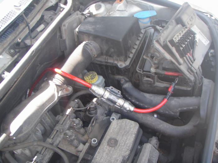

Ta palubka to je opravdu fušeřina jako prase-to je něco příšernýho-nikdy bych to tak neudělal.To chce myslet trošku u toho když se něco dělá a i když by mi to čirou náhodou takhle blbě vyšlo,tak ty repra posunu a prostě to předělám.Kvůli muzice rozřezat půl auta,zamezit otevírání kastliku atd..Hrůza a děs..Jinak to nevypadá až tak špatně - a ten zes pokud ho nepřiděláš tak ho v nejbližší době nejspíš někdo ukradne..Potom to pojistkový pouzdro se mi zdá dost daleko od baterky - přecijen v případě nehody by ten kus kabelu bez jištění moh mít fatální následky..
o 10.05.2009, 09:08 | hifim@ni@k | Upraveno: 2009-05-10 09:13:01
To ty repro byly tak hluboké, že jsi dal tak vysoké kroužky? Signály spolu s napájecími netahej. Může vzniknout rušení. Repro kabely a napájecí mohou být u sebe ( signál v repro kabelech je vysokoůrovňový a proto odolný proti rušení ), proto je tahám společně prahy. Signálové tahám vždy tunelem. A tyto reproduktory by si 100% zasloužily lepší zes.
o 10.05.2009, 09:21 | LukeFab
ano muselo tam být tolik kroužků jinak by dolíhal magnet ke stahovačce okna.Zkoušel jsem to,ale ted je tam tak 1cm od té stahovačky,což je dobrý.Ty kabely dnes předělám,povedu je středovým tunelem pro klid.

ano muselo tam být tolik kroužků jinak by dolíhal magnet ke stahovačce okna.Zkoušel jsem to,ale ted je tam tak 1cm od té stahovačky,což je dobrý.Ty kabely dnes předělám,povedu je středovým tunelem pro klid.To pojistoký pouzdro je přidělaný už.Jen to není nafocený.Stáhl jsem ho k potrubí u vzduchovýho filtru.
o 10.05.2009, 09:36 | LukeFab
ano muselo tam být tolik kroužků jinak by dolíhal magnet ke stahovačce okna.Zkoušel jsem to,ale ted je tam tak 1cm od té stahovačky,což je dobrý.Ty kabely dnes předělám,povedu je středovým tunelem pro klid.To pojistoký pouzdro je přidělaný už.Jen to není nafocený.Stáhl jsem ho k potrubí u vzduchovýho filtru.Ten zesik to je těžký.Zkoušeli jsme to namontovat do zadních sedadel.Jenže neúspěšně.Pod tím potahem jsou asi dva pláty plechu a nevím jak to tam přimontovat aby to drželo.Pod sedadlo spolujezdce to nechcu dávat,tam mám přihrádku a pár věcí.Ale promyslím to,kdyžtak ju oddělám a dam to tam,ale chtěl bych ho mít někde vzadu.

pěkná práce.ten gumoasfalt mě docela zaujal jen by mě zajímalo jestly a jak to bude držet na plastu.?co je to přesně za typ a kolik stojí ten kbelík?
o 10.05.2009, 10:42 | LukeFab | Upraveno: 2009-05-10 10:48:48
No už sem to tady psal v jiným tématu.Na plastu nevím,ale asi to dám trochu na tapece.Uvidím.Je to od značky Paramo a díval jsem se na net s stálo to myslím 200kč 5kg kbelík.Nebo díval jsem se na stránku paramo.cz a prodávají produkt ANTIVIBRAL TH12 a plechovka kg stojí 190kč a to j ematroš od nich na tlumení vibrací kovů v automobilech.Cena luxusní podle mě.
o 10.05.2009, 15:27 | píďa363
a proč jsi ty kabely u repro nezkrátil? říznout do přístrojovky je trochu nářez ale nu což. na vraáčích se toho válí
o 10.05.2009, 16:03 | LukeFab
dyt já to díru zadělám a stejne to není vidět.tak mám ponaučení dopříště no,ale já su spokojenej zatím.to je jen spodní díl a dá se koupit a na vrakáču kdyby něco do 500kč.

jj taky mám gumu ve dveřích a vjednech brax a je to stejný aspon podle ucha
o 11.05.2009, 13:53 | LukeFab
příště zkusím asi ten ANTIVIBRAL TH12,uvidím co to udělá.

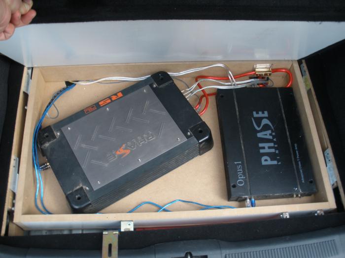

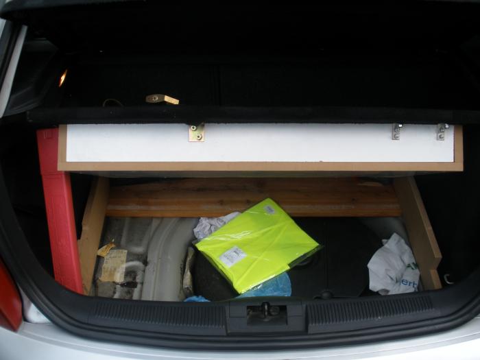

o 13.08.2009, 13:05 | LukeFab

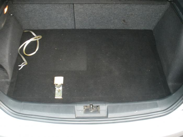

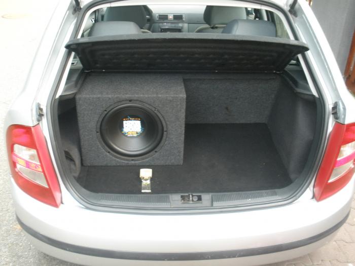

Tak,už mám tak z 90% hotovo.Ještě mě zbývá všude možně nacpát akustickou pěnu,zapojit kapacitor,bude nové Jvc kw-avx810 později + procák a možná potáhnu plast okole středobasů kobercem,jak mám v kufru + tlumení kufru později.Jinak zatím spokojenost.Jinak přibyl sw Hifonics sq 124,nový zesáky Phase Opus 1 a Phase rs 2,Signály Aiv a udělal jsem dvojtou podlahu s možností přístupu k rezervě.
o 13.08.2009, 13:11 | LukeFab
Jinak velké díky carandsound.cz Františku Langovi za super ceny a za užitečné rady.Přece jen to je moje první montáž.
o 13.08.2009, 13:17 | LukeFab
zesáky

o 14.08.2009, 09:40 | LukeFab
Zajímalo by mě,na co je na tom Phase Rs 2 cinch 2 vstupy jako pass a 2 jako input?Mám totiž jeden problém a toten,že na input me blbne jeden kanál,povedlo se mě totiž vytáhnout ten železnej kontakt co je na něm a teď to tam asi blbne,ale když to mám zapojený ten druhej kanál na pass na kanálu 2,tak to jede.Jen by mě zajímalo co to ten pass je
o 14.08.2009, 10:03 | LukeFab
ale testoval jsem,jestli když to je tak zapojený,jestli to je prostorově(jako když v písničce hraje pravá strana a levá a obě) tak ano.Hrajou nezávisle na sobě,tak asi nevadí,když mám jeden kanál na input na ch1 a druhej na pass na ch2.Později to dám zpravit,ale nejdřív si to chcu poslechnout po té době.
