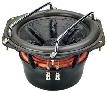

je to sinus live SL 32O

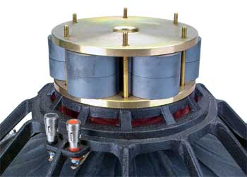

o 09.05.2009, 22:55 | tunerX
myslím že nemá těžkou membránu je to papír sice vyztuženej ale podle mě lehkej, magnetickej systém dole :-D, ta starší SL W300 válcuje i mohem dražší boxy když se dobře nakrmí basy jsou přesný a maj detaily...akorát nenatlačí proto jsem chtěl řešit BR nebo BP bednu

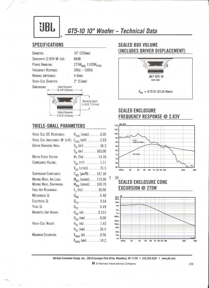

zdravim, byl by nekdo tak moc hodnej, a pomohl mi spocitat bassreflexovou bednu pro JBL GT5-10" zkousel sem to udelat v nejakejch programech ale vubec se v tom nevyznam :-( diky kazdymu

o 11.05.2009, 14:42 | Phasor | Upraveno: 2009-05-11 14:43:09
60 litrů a nátrubek laděnej na cca 28Hz, pujde to sakra hluboko. Ale při tomhle ladění vychází nátrubek průměru 10cm dlouhej cca 45, což by mohl být problém... Vyšší ladění zas dělá hrby na charce a mohlo by to dunět a hučet.
o 11.05.2009, 15:31 | Martin21 | Upraveno: 2009-05-11 15:33:06
Phasor: to patří k té GT5ce? Pokud jo, tak nemůžeš přece ladit bednu pod rezonanční frekvenci samotného wooferu. Pak se mi na 10" zdá 60L moc a na 10" této kategorie je i nátrubek o průměru 10cm zbytečný. Laděním takhle nízko podle mě nic nezískáš, klesá ti dynamika, účinnost bedny a při simulaci v autě ti vznikne maximum cca od 25ti do 35ti Hz a to je pásmo k ničemu. Navíc naopak s takhle dlouhým nátrubkem a takhle velkým objemem to může hučet.

JJ, je to k tomu. Takhle vycházelo to ledění fakt nejlíp, ale ten nátrubek by byl hoodně riskantní, taky jsem to psal. Účinnost bedny dokonce o 1dB stoupne, ladění pod rezonančkou ničemu nevadí, zvlášť takhle kousek:) Ty hrby, o kterejch jsem psal, vznikaj až pod 50Hz a nejsou úplě malý.. Druhá možnost, a je fakt že do auta asi vhodnější, by byla jima navrhovaná 20 litrová uzavřenka. Nešlo by to tak hluboko, ale zas by to asi subjektivně víc kopalo, max je někde na 80Hz.
o 11.05.2009, 16:52 | hawai
tak myslite ze mam pouzit teda tu uzavrenou nebo bassreflex? a co pouzit treba 2 kratsi natrubky jineho prumeru? to je asi blbost, co, moc se v tom zas nevyznam tak si necham rad poradit
o 11.05.2009, 16:59 | hawai
ted jsem jeste nasel na ahifi.cz udaje primo pro tento sub a maji tam ze pro bassreflex je idealni 35,4 litru skrin a natrubek asi 8x22cm. myslite ze to je realne reseni?
o 11.05.2009, 17:00 | hifim@ni@k
Co třeba 30L/43Hz, nátrubek 8x20 ?
o 11.05.2009, 17:04 | hifim@ni@k
Krásně vychází uzavřenka. 32L/43Hz při QTC 0.69
o 11.05.2009, 17:04 | Martin21
Phasor:Když bednu naladíš pod Fs wooferu, tak ti výchylka může překročit maximální povolenou a může se potkat cívka s magnetem. Asi máme trošku jiný názor na bedny.

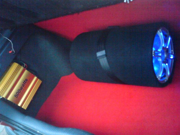

o 11.05.2009, 17:19 | hawai
no mam to do kratky feldy do kufru a hraju hlavne drum´n´bass, techno a pod... zesik mam 250W rms, 500max.
o 11.05.2009, 17:27 | Martin21
Nahoď typ zesíku.
o 11.05.2009, 17:36 | hawai
je to nejaky no-name. ale vypada uplne stejne jako tento [ Link ] akorat je oranzovy a misto loga raveland je pouze napis 500W
o 11.05.2009, 17:42 | hawai

o 11.05.2009, 17:46 | Martin21
Aha, tak od toho nemůžeš moc čekat a ani po něm nemůžeš chtít těch 250W RMS. JBL by si zasloužil něco lepšího. Můj návrh je BR 35L, nátrubek 8x20cm.
o 11.05.2009, 17:47 | hawai
tak mam co mam, na vetsi zasik zatim nejsou finance. casem snad bude, ale zatim musim pracovat jen s timhle. ta tuba pujde do haje, misto ni sem ted koupil to jbl a potrebuju na to udelat tu ozvucnici
o 11.05.2009, 17:48 | hawai
ok, diky za radu ;-)

60litrů Br na 10" je nesmysl! To je objem běžně aplikovaný na 12" v BR. Basy v takhle šíleným objemu budou líný, nepřesný, klesne zatížitelnost, vzroste výchylka, zmenší se hladina maximálního akustického tlaku atd atd... Výrobce doporučuje toto [ Link ] , proto nevím kde je problém? Ale stejně se podívej na tu "hrbatou" křivku, která ti ukazuje jakou charakteristiku bude ta ozvučnice mít v autě. Já osobně bych šel do uzavřený bedny a po srandě [ Link ]
o 11.05.2009, 18:44 | hawai
no asi to vidim tak ze se pustim do BR s 35litrama a natrubek 8x20 jak psal martin21.
o 11.05.2009, 19:26 | hifim@ni@k
Jj. Vychází mi to podobně. 30/43Hz/8x20 a připočítat objem koše. Můžeš potom zkusit prostě jen ucpat natrubek a poslechnout si uzavřenku.
