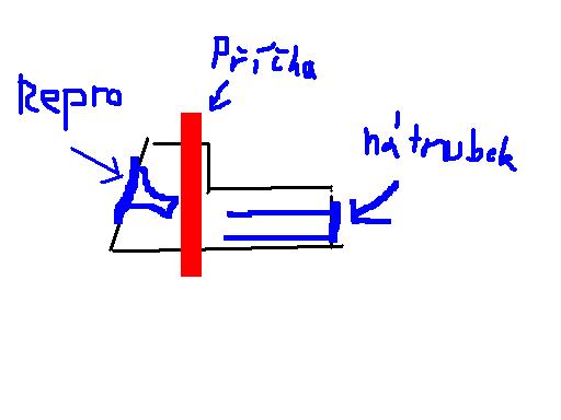

Nedá mi to a měl bych ještě jednu prosbu. Už sem se tady na to i ptal, ale nikdy jsem to asi pořádne nevysvětli byt ste se mi snažily poradit.
Tady je nákres a moje otázka zní, pokud by byla basreflex bedna, kdy repro bude směřovat do kabiny, a nátrubek bude směřivat do kufru, který je oddělený příčkou, Bude to mít vliv na proje repro, nebo je v takovém případě lepší uzavřená ozvučnice? Bude ta ne basák od RF typ P2D212. Zápasím s místem a tohle je jediná možnost jak udělat basreflex.
foto k příspěvku  od Tweety_xx
o 04.05.2009, 22:19 | Tweety_xx
jo ta příčka samozřejme neprochází skrz bednu.

o 04.05.2009, 22:44 | Resuscit | Upraveno: 2009-05-04 22:45:57
Tweety_xx-Nemám sice s tímhle zkušenost z praxe ale nastudoval jsem o bassreflexu spoustu různejch materiálů a odborný literatury a tak si dovolim tvrdit,že to cos vymyslel,nebude dobrý-nebo spíš to nebude ono.Bassreflex slouží v podstatě k tomu aby se zvuková vlna ze zadní části membrány odrazila a spojila se zvukovou vlnou z přední části membrány - a tím stoupne samozřejmě i výslednej tlak a hlasitost na určitejch kmitočtech.Takhle tomu v podstatě zamezíš a nebude to hrát jak by mělo.Zkus směřovat ten bassreflex směrem nahoru a vést ho skrz zadní plato..
Ale koneckonců proč ten tvůj výmysl nezkusit-díru pro bassreflex můžeš ucpat vždycky,ne?Takže to klidně udělej a uvidíš sám - ale já osobně bych šel do toho u čeho mám z velký části úspěch zaručenej.To cos vymyslel je spíš pokus a za tu práci...vyplatí se to???
o 04.05.2009, 22:46 | Zaky
Určitě to bude mít vliv, protože u BR část frekvencí vychází přímo z nátrubku a o to by ses asi částečně připravil. U uzavřenky jde celý frekvenční pásmo přímo z repro.

o 04.05.2009, 23:28 | noclue
hmmmm, prave si vymyslel novy typ kaskadovaneho bandpassu :-)
natrubok nasmeruj "do kabiny"
ale ak mas moznost sprav bandpass to je na kabrio lepsie

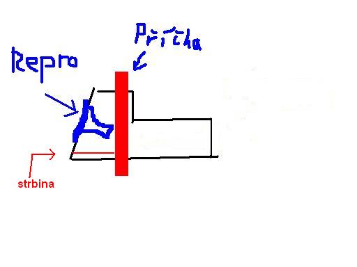

o 05.05.2009, 08:10 | Siggi_z_BA
a co to skusit takymto sposobom???? strbina by mala plochu 7850mm2 a dlzku ako povodny natrubok.
foto k příspěvku  od Siggi_z_BA
o 05.05.2009, 08:19 | Tweety_xx
A ještě jedna otázka. Když má mít nátrubek třeba 15 cm, tak se bere, že těch 15 cm má být vy bedně, nebo je to prostě celkový délka a v bedně může být třeba jenom 10 cm a 5 cm bude v desce?
o 05.05.2009, 08:21 | Tweety_xx
Ty brďo na štarbinu jsem úplně zapoměl. A jak se ta štěrbina dělá? je to někde popsané?
o 05.05.2009, 08:22 | Tweety_xx
Štěrbina by byla ale taky hodně velká jak se na to tak dívám. Vychází mi to 10x78,5 cm, co že moc tolik tam nemám kam dát. Na jaký objem jsi tu štěrbinu počítal?
o 05.05.2009, 08:25 | Tweety_xx
Jaj blbě počítám jak tak vidím
o 05.05.2009, 08:44 | Tweety_xx
Už jsem to asi pochopil s tou štěrbinou, ta plocha vstupu je stejná jako kdyby tam byl kulatý basreflex a délku nechám takovou jako měl mít nátrubek. To znamená, že na bednu 45L měla být dálka 21 cm na bednu 35 litrů mela být 28 cm. To znamená, že pokud bude mít bedna 35 litrů, délka štěrbiny bude 28 cm a velikost otvoru mi vychází na nějakých 2,2 x 36 cm. 36cm je vnitřní šířka bedny a 2,2 cm to bude mít na výšku. Tohle bych tam měl dostat. Moc děkuju jen mě ještě ujistěte zda to je správně.
o 05.05.2009, 09:15 | Tweety_xx
Jo a ještě otázečka. Jak musí být hrubá ta deska uvnitř bedny ze které bude ta štěrbina'? jako ostatní desky nebo může být tenčí?
o 05.05.2009, 10:39 | Siggi_z_BA
Ak je vnutorna sirka boxu 360mm tak potom 7850/360=22 takze strbina bude mat rozmer 360x22mm. Ano je to prepocet plochy natrubku ktory ma priemer 100mm. Doska ti staci aj 16-18mm no nezabudni zaoblit jej strany ako aj vyustenie stbiny na povrch bedne aby ti nevnikali pazvuky. Snad to staci takto.

o 06.05.2009, 08:54 | Crashpc
Kluci, mělo by to fungovat i s bassreflexem vzadu. Jak tu někdo podotknul, je potřeba aby se zvuková vlna přední a zadní strany membrány sečetly. Pokud ale to má bassreflex k posluchači dál než membrána, K sečtení dojde jenom částečně, a hlavně s fázovým posuvem. Je možné, že na některých specifických frekvencích dojde i k odečtu akustického tlaku. To je přesně závislé na té vzdálenosti. Výsledek tedy bude, ale bůhví jaký. Třeba leckdy i na ucho dobrý, přestože topologie je špatná... Hádat ale není dobré.
Netrénované ucho většinou nepozná....
