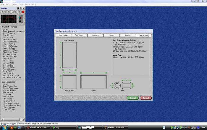

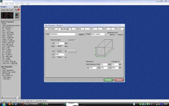

Kuci , budu kupovat tedy ten Sub. Pionner Tsw 307D2 a zajímá mě jakou mám vytvořit bednu , objem , rozměry atd? Nátrubek mě doporučili 100x200 zaoblený [ Link ]

jj zaleží co posloucháš jinak helix good brko
foto k příspěvku  od luda551
o 28.04.2009, 16:25 | luda551
Top, 1 Bottom: 603,1 (c) x 329, x 18 ,(b) mm
Front, 1 Back: 293, (a) x 293 x 18, (d) mm
2 Sides: 293, (a) x 603,1 (c) x 18, (thick) mm
o 28.04.2009, 16:31 | luda551
je to z desek 18mm
