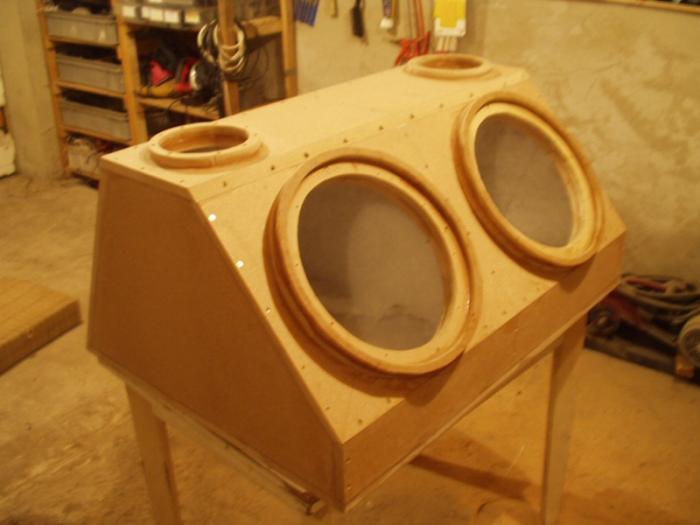

Ahojte.Chcel by som Vas poprosit o radu aky objem ozvucnice by ste odporucali na Hertz HX300D.neviem sa rozhodnut medzi BR a uzavrenkou.jeden box som uz spravil je to BR s objemom 60l a reflexom 100x200,ale zda sa mi ze je to priliz nizko ladene.
prosim Vas o radu a nazory

Můžu mít jenom dotaz mimo? Ta bedna na fotce má každá část 60l nebo je to myšlený dohromady?
o 27.04.2009, 15:06 | pedro133
Ahoj.Ano kazda ma vlast objem 60L..je to delena s mdf 2x18mm..
o 27.04.2009, 20:49 | jamie.thomas
2x18 myslíš jako dvě vrstvy 18 nebo? Budu teď právě taky dělat a potřebuju 65l na každej sub do BR.
o 28.04.2009, 02:46 | pedro133
jasne 2 vrstvy 18mm cize dokopy 36mm stenou su delene..
65L je vela..ja mam 60 a aj to je vela..spravil som si uzavrenku 55L,a chcem si ju otvorit a spravit z nej BR bo slabo to hraje.aky reflex chces pouyit ?ja som pouzival 100(priemer) 200(dlzka)...
o 29.04.2009, 20:06 | jamie.thomas
To právě vůbec nevim. V tom bych potřeboval poradit. Nevim jak moc zíleží na velikosti BR a na umístění?
