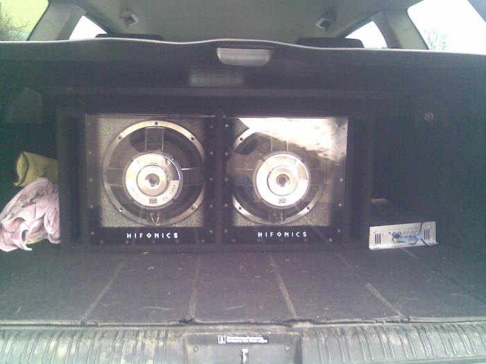

Ahoj kluci,mám dotaz...moje komponenty:SL-A 1500 zesík,SW je hifonics zx1264, baterka je 60AH 600A...mám problém že když jedu prostě maximálně puštěnou muzikou za jízdy..tak mi v nejakych pasážích v písničce vynechává subáč..už mi to takhle dělá asi 3 den,,,předtím nic...nevíte čím to může být???prosím poradit...pač me to docela štve...
o 23.04.2009, 20:20 | hanzy10
tak koukám že nikdo neporadí..tak jsem to zjistil...mam jeden SW spáleny....zeisk je na pulce nic neni prehnané...a stejně se to spálilo....tka co stím..koupil by nekdo bednu s jedním SW VPH a druhy spáleny???za kolik by se to dalo prodat???

Zkus zkontrolovat cinche a všechny kabely, jestli je nemáš povytahlý nebo přerušený, když nepomuže tak bude chyba v baterce, popř. napájecích kabelech - pokud je to teda v závislosti na hlasitosti
o 23.04.2009, 20:31 | hanzy10
Rocco:děkuji za radu,ale jak máš škvíry na magnetu tka jsem koukal..a jeden je spalený:( jsem naštvaný že jsem to spálil..ale druhý je zdravý...to slo i šlišet že to chrčelo...tak jsem nechal jen jeden hrát..a najednou čistě...a vph...tak co stím???koupil by nekdo tu bednu s jedním vph a druhým spáleným???
o 24.04.2009, 00:11 | endru.ondra
než něco budeš vyhazovat, tak to skontroluj, skus novou baterku třeba bude zničená kabely atd... když řikáš je to při vysokej hlasitosti skus subwofer u někoho jinýho v autě může to bejt v elektrice, a kdyby přeci byl odpálenej, tak vždy můžeš ten zdravej vyndat a dát ho zlášt do bedny a nebo vyměnit ten špatnej a pokud by si je odpálil vlastní vynou tak by šli oba dva a né jeden ( podle mě) a můžeš skusit eště reklamaci
