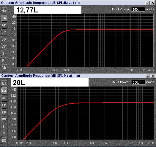

mě vychází 12,77L ale nebál bych se 20 + koš woofru počítej 2-3L

takže mám koupit / vyrobit cokoliv od 15 do 22 litrů? Origoš doporučení výrobce na uzavřenku je 20litrů. Pokud jsi dělal simulaci, jakej tam byl rozdíl? + - 5litrů?
o 20.04.2009, 16:36 | luda551

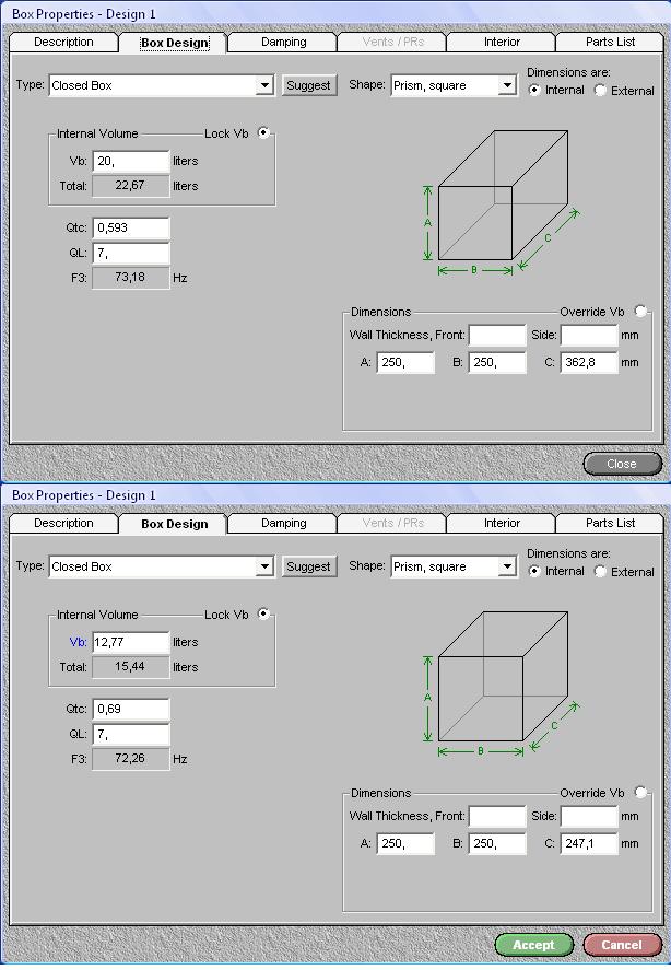

jj je tam malinkej rozdíl takže bych udělal tu 20 litrovou je to přesně 22,67Litru takže 23L
foto k příspěvku  od luda551

samozřejmě, že v tom nebude rozdíl - ona se totiž zavřenka chová malinko jinak, a princip je jiný než u BR, kde ladíš zpětný pohyb membrány (rez. nátrubku) a dle toho se tváří jakost ozvučnice.
Tzn, že QTC, což je právě ten jakostní činitel hraje u zavřenky velkou roli - a koukám, že z tvého grafu ho nevyčtu... :-)
Jestliže je výrobcem dáno 20l objem - je to většinou hrubý objem, tzn. nic neodečítat.. Na druhou stranu případný rozdíl 2 - 3 litrů dokážeš výborně kompenzovat tlumením a doladit si dle představ...

2 wattman vim že tam hraje roli QTC
