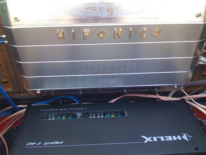

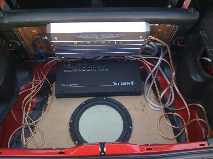

Po nějaké době opět pokrok v instalaci Mattikova CRXa... Jak napovida nadpis, zprovoznili jsme Allianteho v uzavŘené ozvučnici vytvořené nalepením MDF desky lepidlem na okna do prostoru rezervy... nasledne vytlumení této ozvučnice Dynamatem Xtreme a vyztužení MDF příčkama...
Výsledek je neuvěřitelná pevnost oné desky - fakt jsem tomu nechtěl věřit...
Dodán druhý zesik - modři již vědí od kud vítr vane... Prubli jsme nahodit Andromedu... V kombinaci s Allim se docela osvědčila ;-)
o 19.04.2009, 17:34 | Luke-Jeep
neřešte neučesanost kabelů a celkový bordel... zatím se testuje ;-)
o 19.04.2009, 17:39 | Luke-Jeep
Výsledek? na takhle podivnou ozvučnici relativně rázný , hutný bas samozřejmostí je jeho přesnost...maličko si myslím že bude potřeba zmenšit objem ozvučnice. Budou také realizovány pokusy s vyplněním ozvučnice vatelinem nebo něčím podobným...
