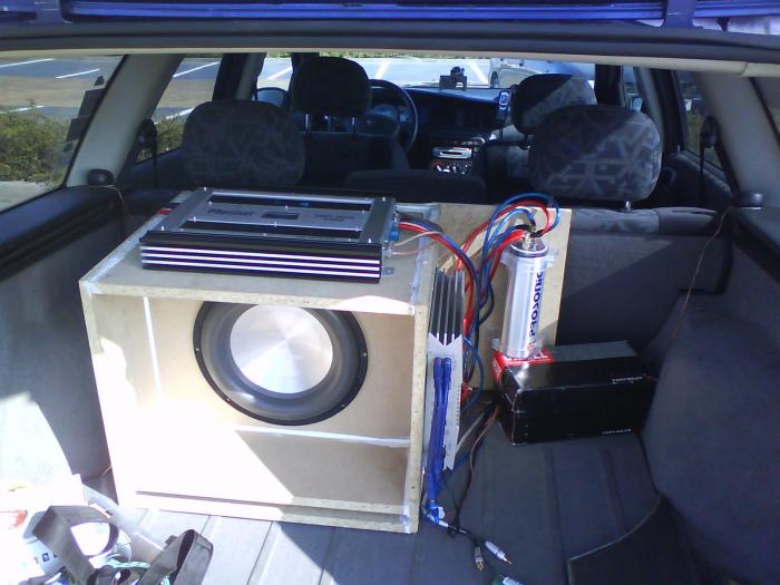

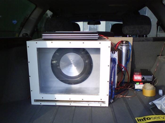

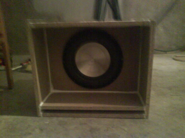

o 19.04.2009, 21:48 | Fašek
foto k příspěvku  od Fašek
o 19.04.2009, 21:49 | Fašek
o 19.04.2009, 21:50 | Fašek
o 19.04.2009, 21:57 | luda551
mno není moc uzká ta štěrbina?jinak byc zmenšil prostor za plexi .

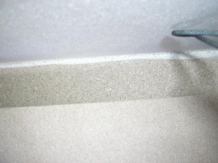

Takhle vypada BR vevnitr a ma 6 cm

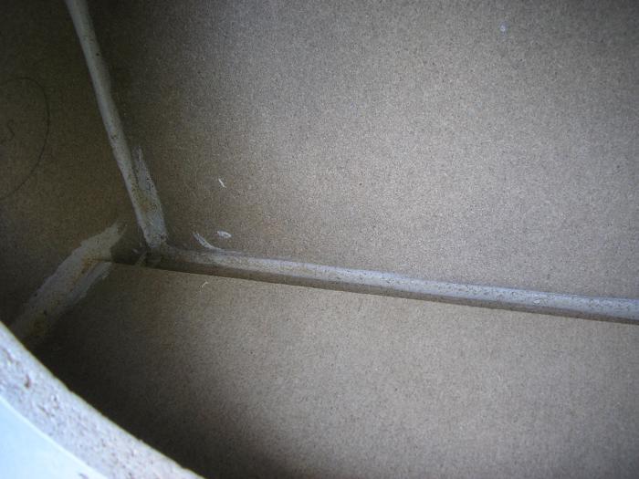

o 20.04.2009, 18:37 | Fašek
Jeste jeden pohled tmavsi deska je spodni

o 21.04.2009, 09:03 | hifim@ni@k
Musí být problém v té štěrbině. Prostě ji to neprofoukne.
o 21.04.2009, 09:24 | hifim@ni@k
Ta štěrbina má rozměry výška 2, šířka 48, hloubka 35cm ? Pokud jsem hledal správně tak nátrubek má být 100x90mm. Potom by ta štěrbina byla moc dlouhá.
o 21.04.2009, 10:54 | clarion
Súhlas Hifimaniakom, tá štrbina má veľkú dĺžku a kladie veľký odpor pri pohybe vzduchu v nej. Vzduch v tak dlhej štrbine funguje ako pružina, ktorú nedokáže ten reprák rozhýbať.
A je úplne jasné, že bez toho plexi to hrá lepšie, lebo ak založíš to plexi tak sa zvýši tlmenie pohybu reproduktoru (pred repro je klasická uzatvorená búda, ktorá čím je menšia, tak viac obmedzuje pohyb membrány) a pri tak divoko naladenom porte už nedokáže ľudovo povedané prefúknuť tú štrbinu. Žiaľ, chybička se vloudila, videl by som to na nový návrh a začať odznovu.
Jedinou možnosťou, ako tú búdu zachrániť, je tú štrbinu úplne uzatvoriť a osadiť nový klasický nátrubok podľa seriózneho prepočtu po dosadení už daných parametrov bedne (objemy).
o 21.04.2009, 12:10 | hifim@ni@k
Pokud má ten nátrubek 100x90mm, tak ta štěrbina by měla být o něco kratší. A jestli jsem to správně pochopil, tak má délku-hloubku 35cm !
o 21.04.2009, 13:05 | clarion
Veď práve, tá jeho štrbina má +- 100cm2, ale je dlhšia takmer o 400% :-)
Reálne je viacero možností ako sa s tým pohrať aj v tej búde, čo má, ale musel by vedieť, čo treba robiť a prečo to robí a aký to má dôsledok. Napríklad zmenšiť jej plochu (štrbiny) na polovicu (čiže niekde okolo 50cm2) vložením a utesnením nejakého kusu MDFky, či DTD dosky a počúvať. To je také "ladenie" uchom, čo síce jeho problém nevyrieši, ale môže pozorovať online zmeny v charaktere zvuku a chovania toho repro. Napovie mu to o ladení bední viac, ako 7 softov na simuláciu. To, že sa takto dostane niekde úplne mimo od nejakých vypočítaných hodnôt je logické, ale pokiaľ nie je hluchý, tak ani repru a zosíku neublíži.

Jj, není nad pěknou štěrbinu :o) Udělej to jednoduše, štěrbinu zkrať na zhruba 8cm a tu komoru tím pádem udělej BR ( objem bude zhruba sedět ) a tu co byla BR zmenši a udělej CL.
o 19.05.2009, 21:45 | Fašek
Zdravicko, tak konecne jsem mel cas udelat neco s tou bednou. Zariznul jsem sterbinu zaroven s deskou se subwooferem a zkosil hranu, ted uz to dela co ma, akorat budu muset jeste zmensit diru na plexi krapet rezonuje. Vsem diky za rady.
