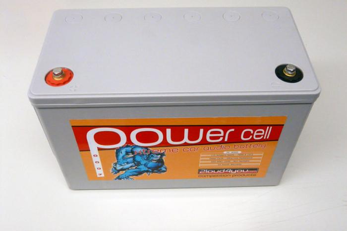

o 19.04.2009, 17:32 | Kleneex
na 2,5kw bych dal PC3000 nebo jestli chces vyhravat dele pak PC4000 a mas dostatecnou zasobu na vyhravani nebo i na soutez
Na cene se domluvime ;-)

se obavam ze PC3000 ti bohate staci -doporucuji se vyhnout exide vl.zkusenost
o 20.04.2009, 09:16 | Kleneex
jako pepe
PC3000 ti stacit bude ;-)
o 20.04.2009, 11:29 | jamie.thomas
PC 3000 ti sice stačit bude, ale Pc4000 určitě nic neskazíš a máš jistotu, že ti to nějakou chvíli hrát vydrží. Mám taky PC4000 a super. Lepší dát jednu tuhle než dvě šlupky :-)
