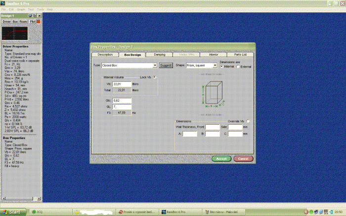

o 16.04.2009, 20:53 | luda551
foto k příspěvku  od luda551

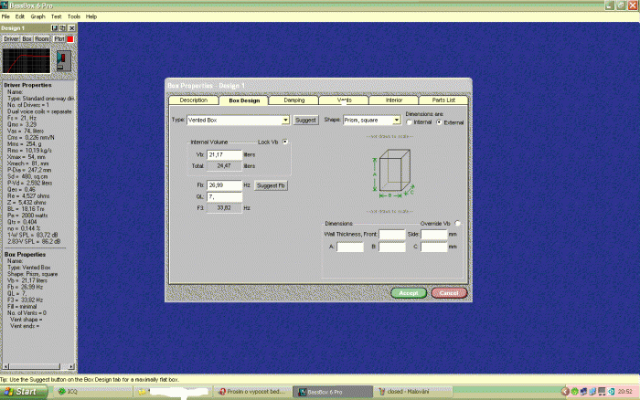

o 16.04.2009, 20:55 | luda551
BR
o 17.04.2009, 07:48 | Siggi_z_BA
kedze si nenapisal co od toho cakas, tak ti dam par moznosti
1, Uzavreta 37L s F-3=35Hz Qtc=0,7
2, BR Pre maximaly pocitovy bass 55L s 1x100x290mm F-3=26,9Hz Fmax=37,5Hz
3, BR ladeny na 50Hz (duňák) 62L s 2x85x200mm F-3=25Hz Fmax=50Hz
Dufam ze ti to pomohlo
