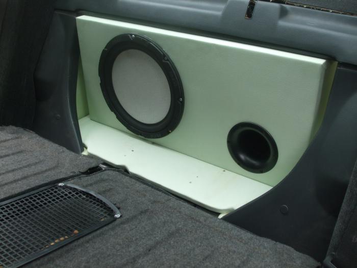

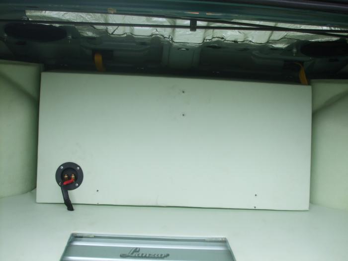

o 17.04.2009, 13:02 | Pavel02
taky jsem dlouho laboroval a zkoušel. Od uzavřenek, přes BR a různé polohy pro bednu. Několikrát jsem k jednotlivým instalacím vracel, abych našel tu optimální. Poslední verze je taková: BR cca 42 lirů Phase-linear Aliante 12", otočený nátrubkem a sw do kabiny, vyřezaný plech loketní opěrky a za ní těsně SW. Na procesoru posunuté časová korekce. V celku spokojenost. Jen upozornuji že jde o instal SQ ne SPL.
o 17.04.2009, 19:58 | Pavel02
asi nějak takto
foto k příspěvku  od Pavel02
o 17.04.2009, 20:01 | Pavel02

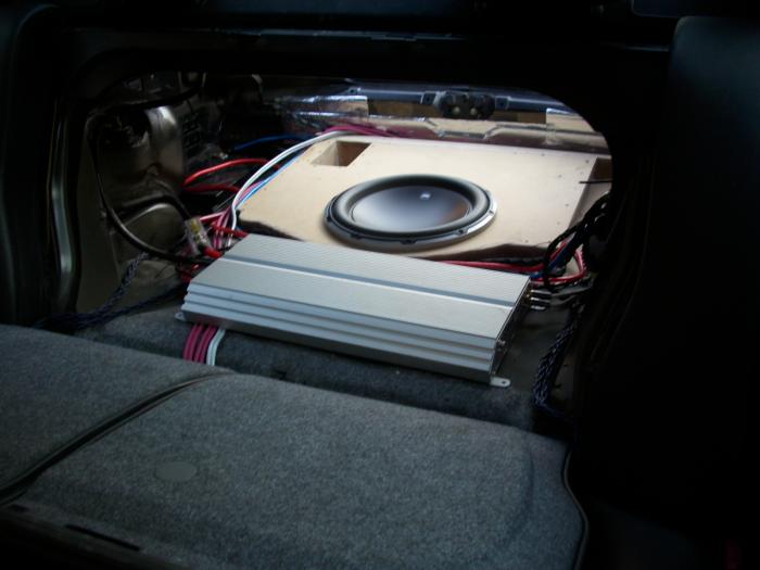

o 19.04.2009, 20:48 | LastEd
nebo tak neco... misto rezervy
foto k příspěvku  od LastEd
