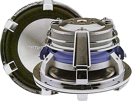

Zdravím.Chci se zeptat na Váš názor na tento subwoofer.A jaký by jste mi k němu doporučili zesilovač. Dík moc
Audiobahn ALU12N
2x6ohm,1000W RMS,2000W PEAK,96dB/m,18Hz-500Hz,litinový koš,Al membrána,gumový závěs,kmitací cívka 100mm ASV,ferit.magnet 120 OZ(3450g),Fs=24,4Hz QTS=0,47 VAS=76l Xmax=+-14mm
o 15.04.2009, 11:20 | kapr
ještě foto ;)

no ked ten odpor je fakt 2x6ohmou tak ti treba nanho zosik ktory ma okolo 3 kw rms na 1 ohm.........pozri na go4sound.sk v bazaru MNC S3000
o 15.04.2009, 22:13 | m.j.
hlavně bacha od koho kupuješ, podle fota mi to připadá jako nějakej podvodník! fotka je převrácená, takže asi nějaká čínská kopie a "upravený" origo fotky jako propagační materiály!
Hlavně jsem si na 99,9% jistej, že model ALU12N nikdy nebyl, bylo to totiž ALUM12N! ;-)
např. zde
a zde
to asi moc originál nebude... :-(

jj taky sem něco pozřel [ Link ] asi kopia xD
