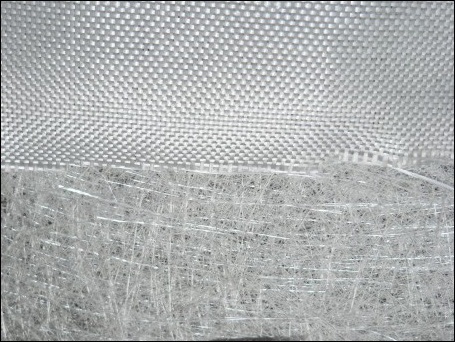

jasny ale to snad používáte pouze na základní vrstvu ?
Mě zajimá co mam objednat za tkaninu jestli Platno nebo rohož...
Už jsem se dočetl že se používá gramaž kolem 200...
nahoře platno
dole rohož

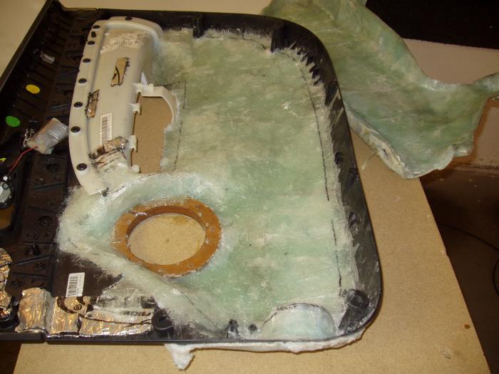

skelné rouno - používal jsem na doorboardy 225 a 450 ku

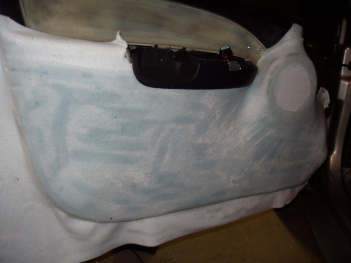

To rouno je dobre ale toto je super
foto k příspěvku  od D-door
o 15.04.2009, 21:11 | ivls

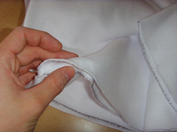

to D-door
to máš pravdu, ale tíhle si uděláš základní tvar a pak další vrstvy jedeš skelným vláknem

o 15.04.2009, 21:12 | ivls

o 15.04.2009, 21:15 | D-door
normalene jsem dal nato tmel a vse je ok:o)
