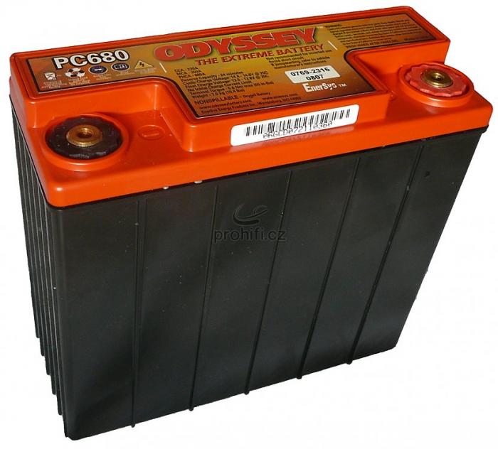

o 13.04.2009, 23:34 | noclue
najlepsi kapacitor, ktory som mal je tento
foto k příspěvku  od noclue
