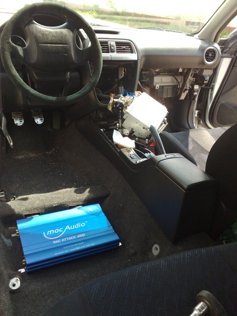

Tak mensi popis...Vzhladom na obmedzeny rozpocet je montaz klasickeho zapojenia.Predne kompo Dragster DS 532 a sub v lamino ozvucnici pred spolujazdcom na 4k Mac audio 4085,zadne koaxy Dragster DC 502 v origo uchyteni na radio.

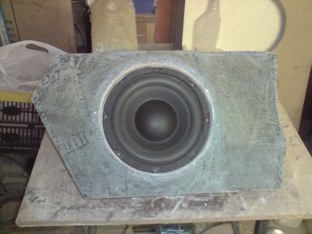

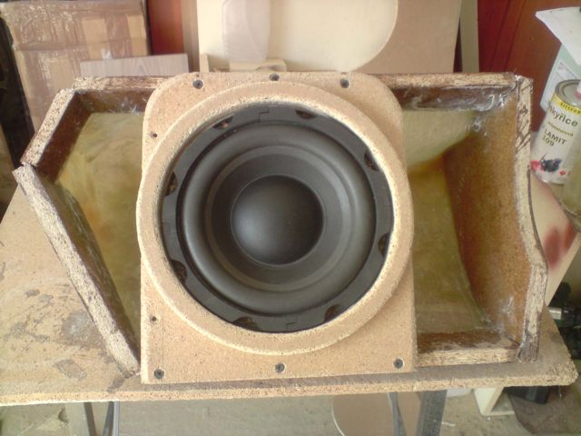

o 13.04.2009, 18:25 | luba
Ahoj, chtěl bych se zeptat, jak vám na té bedýnce drží ta sklolaminátová poklička? A jestli tvoří stěnu subwooferu?
o 13.04.2009, 19:15 | cosmix
Myslis tu ruru na vrchu?

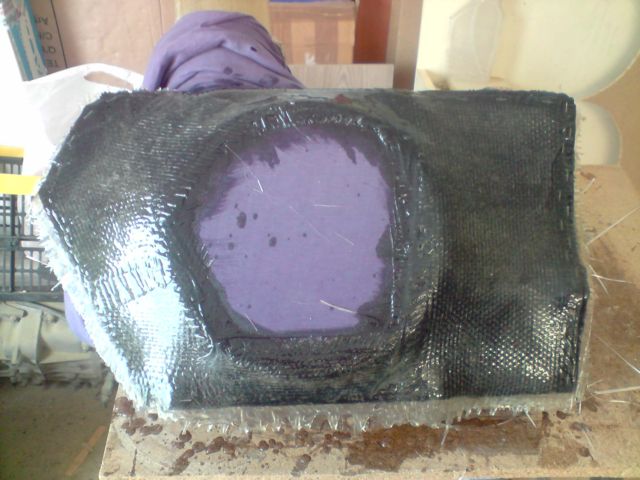

Kedze objemu nieje v takom pripade nazvys,tak sme vyuzili aj priestor za skrinkou spolujazdca.Najprv sme spravili spodok a potom sme k tomu dolaminovali vrchnu cast,tak aby sa to dalo v celku vyberat,ma to objem nieco vyse litra

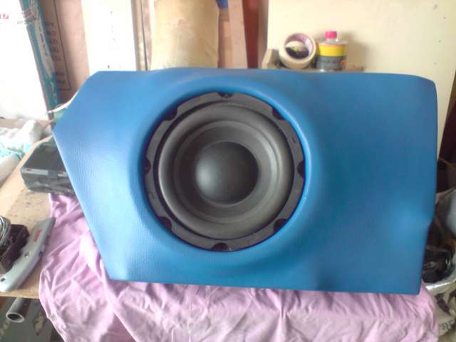

o 06.05.2009, 17:47 | cosmix

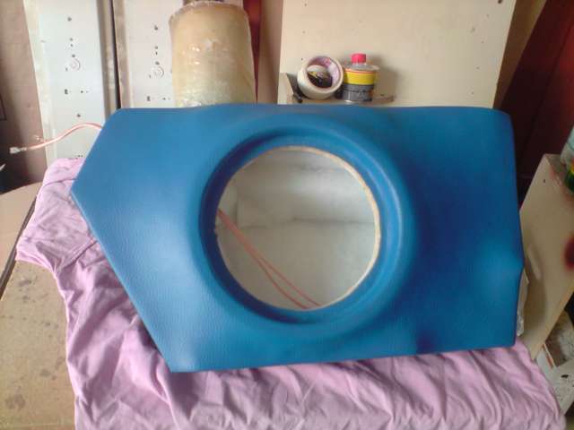

modra Kozenka
foto k příspěvku  od cosmix

a basak konecna podoba

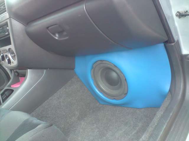

o 06.05.2009, 17:49 | cosmix
na mieste urcenia

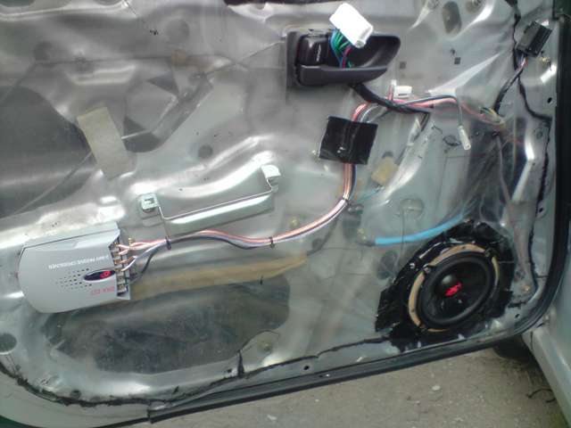

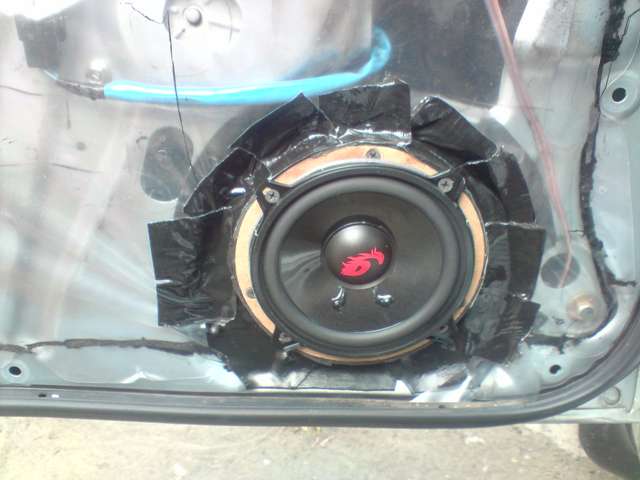

dvere-osadenne repro

o 06.05.2009, 17:50 | stewe21
preco prave modra? mne to trocha bije do oci,ale samozrejme kezdy mame iny vkus :-)

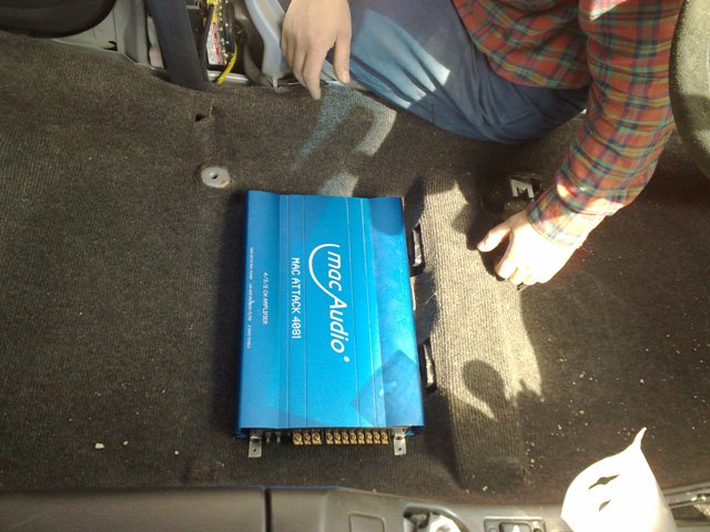

pod soferovou sedackou

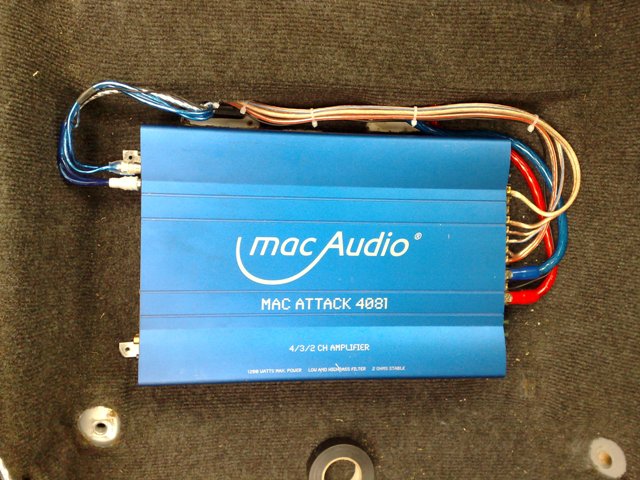

o 06.05.2009, 17:53 | cosmix
zapojeny

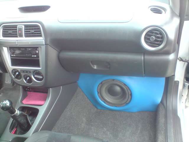

ku podivu hra ten 20cm basak dost hlboko a aj v celku nahlas.Som bol prekvapeny.Ale podarilo sa a majitel je spokojny :-)

modra preto lebo,este sa budu prerabat casti interieru do modrej.A ak by sa to majitelovi casom prestalo pacit,nie je problem prerobit to do ciernej
