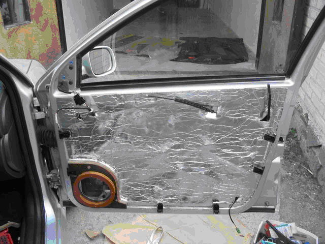

Právě jsem nainstaloval Morel tempo 6 do předních dveří octavie - řádně vytlumeno plus Mdf podložky, zatim pouze na radio a basy nemaj dinamiku a maji malou razanci prostě to nebasuje. Prosim o radu jaky typ dvoukanalu bude pro tyto repro nej. zapojeni bude jen v pasivu. Chtěl bych z toho vyloudit decentní kickbass, SW nehci takže jen kvalitní přední repo na dvoukanálu plus v zadu mám hertz na doladení prostoru. Právě Morel mě byl na perfektní bas mnohokrat doporučen. Diky. Mara.

Mám Morel Tempo6 už viac ako rok, najskôr boli poháňané dvojkanálom Audison, teraz ESX, staručkým štvorkanálom s udávaným maximálnym výkonom 4x50W, hodené to je do aktívu a hrájú fajn, akrát, že pri nízkych hlasitostiach toho moc nepredvedú, ožívajú až pri vyšších hlasitostiach. Môj názor je ten, že ani tak nepotrebujú brutálne výkony ako totálne mŕtvu ozvučnicu. Dvere mám ak betón, vnútorný plech polepený 3 vrstvami Sikadampu a Dynamatu, otvory komplet zakryté HDF doskami a hliníkovým plechom a prelepené 3 vrstvami Sikadampu a Dynamatu. Pokiaľ toto nebolo tak utesnené a zaistené prosti pohybu, dvere "dýchali" na miestach, kde boli predtým otvory, tak to proste nehralo. Treba sa stým vyhrať a aj na "normálnom" zosíku zahrajú fajnovo.

Také by mně zajímalo jak máš dveře uzavřené ? To je Octávka 1 a tam jsou celkem díry. Máš to přelepené jen tlumením ? To je Tecsound ? Jak silný ?

Lorry .. mrkni sem, zaklad je objednat MDF podložky a tlumici material pak už to jde samo : - ) Jinak tlumeno Tecsound 3,5 mm s AL a diry jsou zpevněné prvně tuhou paskou a pak už přímo tlumení je to pevný dost

Tecsound nebrat. jsou jiný mnohem lepší materialy. za podobný peníze.

Tlumici material ... no je to o cene vibraflexem asi nic nepokazíš, ja každopádně zkusím dat morely na zesilovač a jsem zvědavej na rozdíl - doufám že mě to nezklame, nerad bych vyhodil 5 tisic za kompa ktery nezahrajou bas měnil jsem je za kompa od GZ ty měly magnet vetší tak mě to trošku zarazilo, doufam že to je prostě jen tim testovacím provozem na radio ... a opravdu nerad bych basy dohaněl ,,srandami,, jako je loudness a EQ

Jako Petis. Vibru 40. Výborný materiál a pokud si s tím vyhraješ, tak výsledek bude určitě lepší než jedna fešácky nalepená vrstva Dynamatu Extrem.
