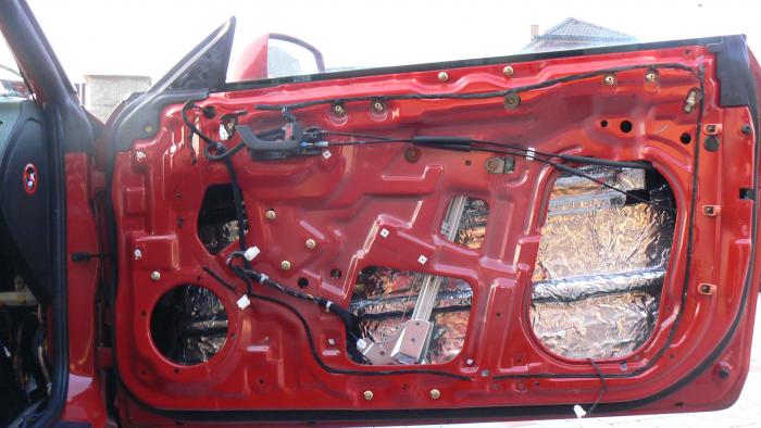

o 08.04.2009, 21:14 | jamie.thomas
Poraďte pls kam bych měl nejlépe umístit "Dynaxorb" za přední repráky, když bohužel ve výšce repra je vystužovací tyč ve dveřích. Mám plát rospůlit nebo ho dát kolem tý tyče? Jakej je nejlepší způsob?
Díky za rady.
foto k příspěvku  od jamie.thomas
o 09.04.2009, 06:52 | Sodom
Tak si to v místě ,kde potřebuješ dorovnej do roviny s tou výztuží nějakým nenasákavým materiálem.Já to řešil tak,že jsem si vyrobil desku z MDF,kterou jsem důkladně natřel polyesterovou pryskyřicí.Na ní sem pak nalepil Dynaxorb vteřinovým lepidlem.Když sem to po 3 letech vyndaval,známky po nabobtnání nebyly
o 09.04.2009, 06:58 | jamie.thomas
A kdybych kopíroval tu struktutu, co je teď? Tzn. část by byla rovná nahoře, část rovná dole a kus by kopíroval tu výstuhu? To by asi úplně pak stratilo účel, kterej ten Dynaxorb má plnit,co?
o 09.04.2009, 07:05 | Sodom
Přesně tak:-)
o 09.04.2009, 07:43 | cendler
jak píše Sodom, buď vyrovnat, nebo nedávat ;-)
o 09.04.2009, 10:59 | jamie.thomas
cendler: o.k,tak asi vyrovnat. Odpoledne mi teda ještě poradíš jak :-D Díky.
o 09.04.2009, 19:46 | H-Honza (M)
asi dost zalezi na konstrukci dveri, vidim bezramovy dvere, nevim jestli je MDF ktera saje vodu jako houba dobra do tohohle mista...
Nevim do jaky miry by to mohlo prekazet ale udelal bych desku do ktery bych nechal vyfrezovat drazku tak aby to pasovalo na tu vyztuhu.
Jako material bych radsi volil nejaky plast, nebo pokud drevo tak nejakou vodeodolnou drevostepku OSB desku atd.

o 10.04.2009, 14:40 | Cenda
Dynaxorb ma za ukol eliminovat odrazy od vnejsiho plehu zpet na menic. Nemyslim si, ze by bylo dobre mit ho v rovine a navic odrazovou plochu k membrane priblizovat. Osobne bych ho dal pod a nad vyztuhu, nebo lepe udelal okolo vyztuhy plochu konkavniho (vyduteho) tvaru.

o 11.04.2009, 11:59 | hifim@ni@k | Upraveno: 2009-04-11 12:05:12
Pokud má eliminovat odrazy zpět na měnič, tak bude vhodnější cokoliv mimo rovné kolmé plochy. Tuto funkci bude částečně plnit i ta vzpěra. Takže za mně klidně jak přes tu vzpěru, tak i kolem ní.
o 11.04.2009, 12:03 | hifim@ni@k
Podobně by mohl fungovat i uhlíkový ( pyramidový ) molitan. A ten nesaje vodu. Nebo zkusit vyrobit jednu větší pyramidu např. z toho tvrzeného polystyrenu :-)
