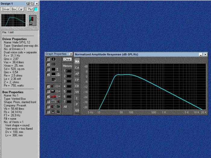

ahoj, potřeboval bych helpnout s pár věcma, v první řadě zkontrolovat box.
Se simulací jsem se drbal 3 dny, tak snad to bude ok, ale radši bych ať to zkoukne někdo víc zkušenej, přecejen jsem toho moc nenastudoval a je to moje první dílo co se týče ozvučnice.
Pro zajímavost originál box by měl mít 71l, bassreflex 150 x 350 mm a naladěnej je asi na 29Hz, nevím jestli jsem si sehnal všechny údaje správně, ale snad jo.
Můj box mi vychází na 67.84l, 58.31l po odečtení všeho co příjde dovnitř. Bassreflex 100mm x 320mm, ladící frekvence Fb vychází na 33,31Hz.
Případně můžu dodat na kontrolu celej projekt z BassBoxu 6, trochu jsem tam bojoval i se zadáváním parametrů repra.
foto k příspěvku  od pivasek

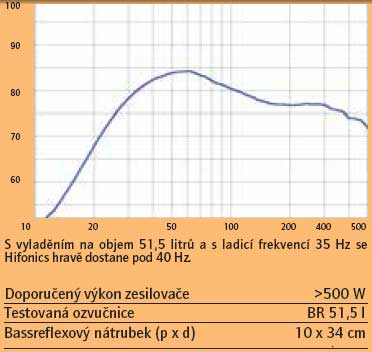

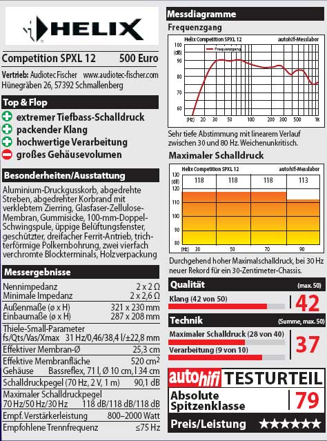

o 06.04.2009, 22:28 | pivasek
Tohle je křivka z našeho CZ Car&Hifi

o 06.04.2009, 22:42 | pivasek
tady ještě německý Auto Hifi, box 71l, nátrubek 100x340mm...

o 07.04.2009, 14:48 | hifim@ni@k | Upraveno: 2009-04-07 14:54:36
Asi bych to upravil tak, aby byl o něco kratší nátrubek vzhledem k průměru. Délka nátrubku = max. 3x jeho průměr. Na kolik ho chceš ladit ?
o 07.04.2009, 14:56 | hifim@ni@k
Při ladění na 38Hz vychází ozvučnice 50L a nátrubek 10x24cm. Co na tom budeš poslouchat ?

o 07.04.2009, 18:12 | hifim@ni@k | Upraveno: 2009-04-07 18:13:06
A ten origo box by neměl mít ladění 29Hz pokud je FS 31.1 Hz. A teď jdu poladit ten vysavač.
o 07.04.2009, 20:10 | pivasek
Když ho zkrátím, dostanu se na jinou frekvenci, trochu jsem to pošteloval a vychází to teď aspoň 10x32cm , Fb 33.31Hz. Nejde až tak o to na kolik chcu ladit, ale spíš by mě zajímalo na kolik by se to mělo naladit při těch mých rozměrech a objemech bedny
Mám daný rozměry ozvučnice do vestavby, vychází to na necelých 68l, 58l po odečtení repra atd.. Takže potřebuju spíš tohle nějak naladit než hledat lazení beden s jiným obsahem. Poslouchat na tom budu nejvíc dance a R'N'B', taky ale dost disco a trance.

o 08.04.2009, 13:59 | hifim@ni@k
Tak co takto ? Při tvých 58L a nátrubku 10x20cm bude naladěná na 38Hz. To by mělo odpovídat tomu co posloucháš. 33Hz je zbytečně nízko.
o 08.04.2009, 14:35 | pivasek
psal jsem "Můj box mi vychází na 67.84l, 58.31l po odečtení všeho co příjde dovnitř..." :)
Ok, takže pokud při 38Hz vychází na 58 litrů nátrubek 10x20cm, postavím to, koupím nátrubek 10x38 a budu postupně zkoušt dýlky od 32 do 2cm a uvidím jak se mi to bude líbit :))

o 08.04.2009, 17:24 | hifim@ni@k
Ano, těch 58L je bez subu a nátrubku. Nátrubek je oboustraně zaoblený.
o 08.04.2009, 17:26 | pivasek
no jo, tak ale já to budu mít 68 bez subu a bez nátrubku, 58l to bude s..
o 08.04.2009, 17:40 | hifim@ni@k
To je zmatek :-) Těch 58L vezmeš a připočítáš k nim sub a nátrubek. Pokud je to 10L, tak bedna bude celkově 68L. OK ?
o 08.04.2009, 17:45 | pivasek
no jasný, prostě čistá bedna má 68l, když do ní dám sub a nátrubek, bude mít 58, repro s rourou uberou 10l z těch 68 :D

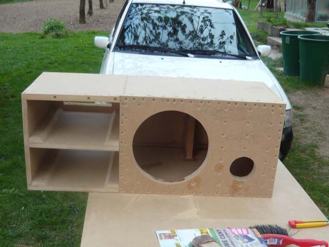

o 18.04.2009, 09:38 | pivasek

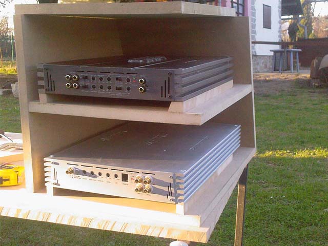

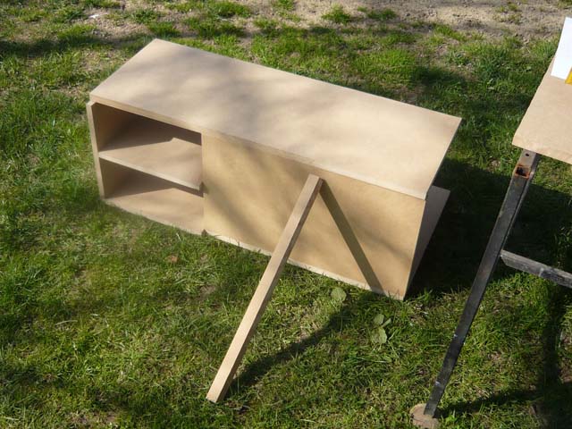

takže na boxu jsem začal intenzivně pracovat, nakonec bude z 22mm MDF, 28mm neměli a 30mm už by byla strašně těžká, vlastně i ta 28mm :)
Na zesy jsem si udelal police z 18mm MDF, který budou vlevo od boxu, takhle vypadaly po provizorním smontování a narafičení zesů:
o 18.04.2009, 09:45 | pivasek

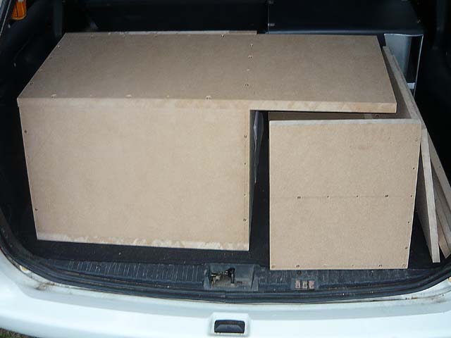

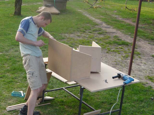

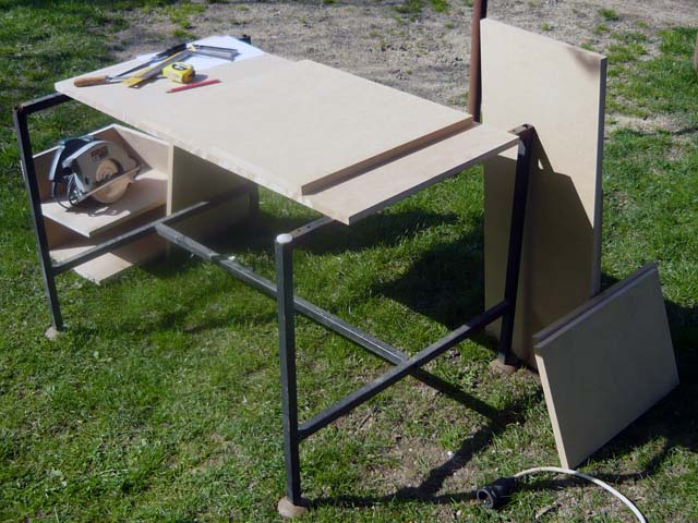

pak jsem si koupil a nechal nařezat 22mm MDF na box, zbyly mi ještě 3 velký desky kdyby někdo chtěl...

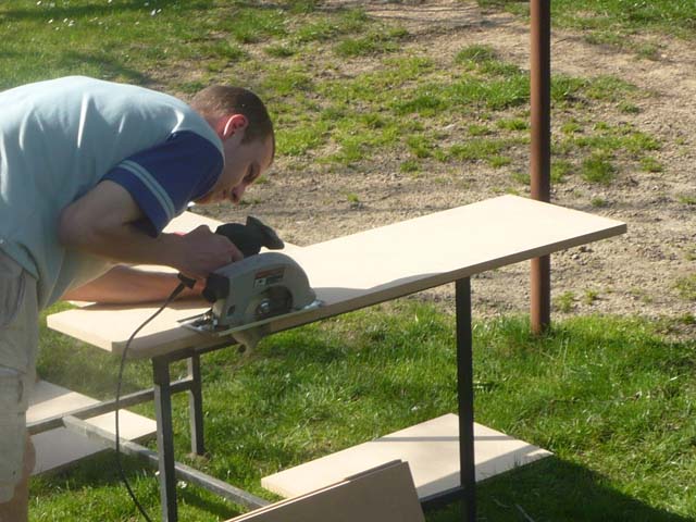

o 18.04.2009, 09:55 | pivasek
šikmý hrany jsem si ale musel dořezat sám
o 18.04.2009, 10:03 | pivasek
první přezkoumání výpočtů rozměrů přiložením dílů k sobě dopadlo kupodivu dobře :))

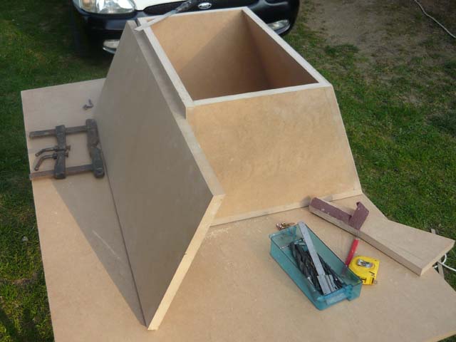

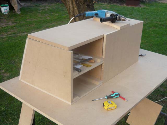

o 18.04.2009, 10:10 | pivasek
takže jsem začal provizorně montovat...
o 18.04.2009, 10:17 | pivasek
...a po další kontrole, tentokrát už všech dílů...
o 18.04.2009, 10:29 | pivasek
...se muselo všechno dobře dobrousit, dopasovat...
o 18.04.2009, 10:40 | pivasek
Současná podoba...
o 18.04.2009, 11:00 | pivasek
Dneska odpoledne bych chtěl předělat všechny provizorní šrouby z 3x35 na finálních 4,5x60 a celý to po vyříznutí děr pro repro a nátrubek sešroubovat a slepit. Teoreticky už by dneska mohl poprvý na zkoušku zahrát.
Nakonec to teda po změně tloušťky desek vychází na 70.87 litrů, 62.8 litrů po odečtení repra a nátrubku. Čelní deska bude tlustá 40mm. Teď se ještě rozhoduju jestli do bedny po vzoru originálu vlepit na zadní šikmou stěnu výztuhu, nebo jestli se na to vyprdnout, asi jí tam ale dám..
Další věc je tlumení tlumícím rounem - ano či ne?
o 18.04.2009, 21:42 | hifim@ni@k
Tlumení je lepší zkusit dle poslechu. Uvidíš co ti bude vyhovovat.

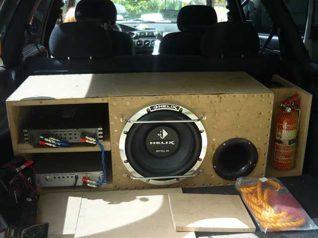

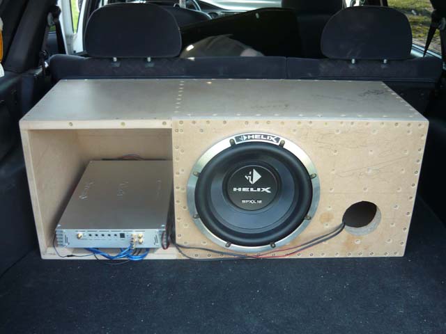

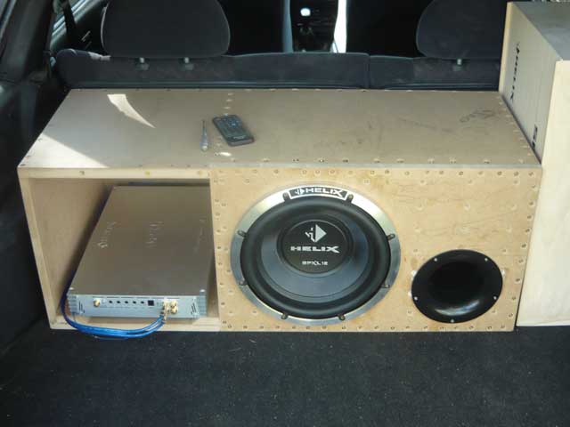

o 26.04.2009, 09:50 | pivasek
nátrubek a terminál na místě, kompletně hotovo, resp. připraveno na potažení :) Začíná druhá etapa, kompa.
o 26.04.2009, 09:54 | clown
dej pod ten zesik gumovy nozicky, at se neprenasi tolik vibraci .., preci jen, SPXL hraje od 33Hz :o)
o 26.04.2009, 10:22 | hifim@ni@k
Ten signálový kabel dej pod zes.
o 26.04.2009, 10:35 | pivasek
nožičky budou, signálovej ještě není finální, nad monoblokem bude ještě čtyřkanál, takže kabely budou uspořádaný jinak ;)
