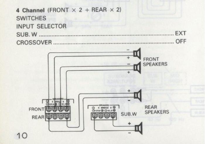

Zdravím. Je možné zapojit tento zes takto: na přední dva kanály výšky a na zbylé 4 kanály, dva středobasy v můstku ? Jedná se o aktivní režim. HU 9887.

OK. Díky. Vím o poklesu DF při můstku ( při nižší impedanci ), ale nevím jak v reálu. Zkusil jsem jeden středobas zmůstkovat a hrál neskutečně. Jdu to zapojit normálně a jsem zvědavý na rozdíl.

foto k příspěvku  od *konny*

Tak jsem to zapojil klasicky na přední k výšky a na zadní středobasy. Nějakou změnu jsem prakticky nezaznamenal. Poslouchal jsem jen chvíli. Měl jsem to zapojené podle obrázku, pravý středobas místo subu a nehrál. Ale koukám, že by to mělo šlapat. Asi jsem něco špatně přepnul. Jak je to ale se signály v aktivu. Nějak mi to hlava nebere :-) Zapojím normálně cinch Front a Rear a jde signál i do středobasu který je místo subu ?
o 07.04.2009, 17:19 | hifim@ni@k
Takže zapojení je dle obrázku, pouze Cinch pro pravý středobas nejde do Right Rear, ale Right Sub. Koneckonců je to logické, ale poprvé když jsem nad tím přemýšlel tak jsem se do toho tak zamotal, že bych v tu chvíli nezapojil ani dvě repro na dvoukanál :o) Takže výšky jedou klasicky a oba středobasy v můstku. Reproduktorům se to moc líbí, protože mají 160W RMS.
