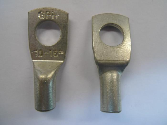

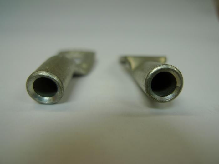

Potřebuju nějakým způsobem spojit očko s kabelem,ale zaboha nevim jak na to.Celej ten konec očka kam se strká drát je vcelku (nemá žádný naříznutí aby se to dalo lisovat)..Navíc nemám ani kleště na takový oka.Poraďte jak spolehlivě spojit očko s kabelem?Jsou na to nějaký speciální fígly?Jak to děláte vy?
foto k příspěvku  od Resuscit
o 05.04.2009, 16:55 | Resuscit
Vidíte ty očka?Žádný naříznutí aby se dalo zmáčknout!Jak se k nim připojuje kabel?

No ja jsem si tak koupil tyto lisovací očka tak jsem to vyřešil tak že jsem si vršek uříz prostrčil kabel a pořádně prolil cinem.

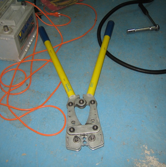

mam origo klieste na ne:) cvakaju ocka az do 240qmm:D
foto k příspěvku  od xxxSparco
o 05.04.2009, 19:03 | Phasor
Přesně tak, jsou na to speciální krimplovací kleště. Ty co jsem měl pujčený já, měly rukojeti asi metr dlouhý:) Rozhodně bych je pořídil, nějaký nařezávání nemá moc smysl, pájet se to bude blbě..

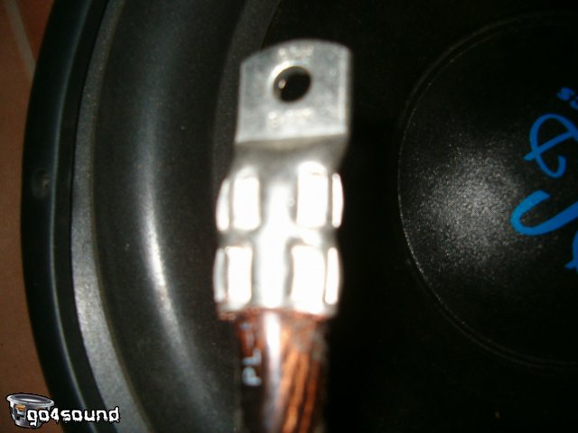

Pučuju si kleště a za ty prachy bych je kupovat opravdu nechtěl... Na oka který se prodávají pro autohifi stáčí svěrák.
foto k příspěvku  od Lucass

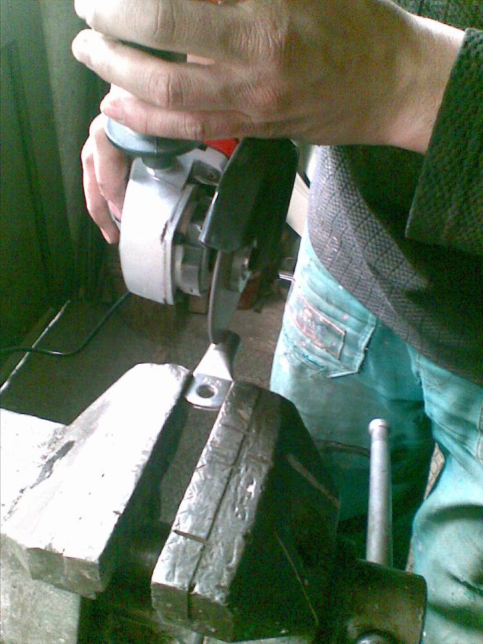

napilene

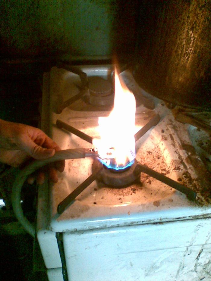

a cinovane :DDD
