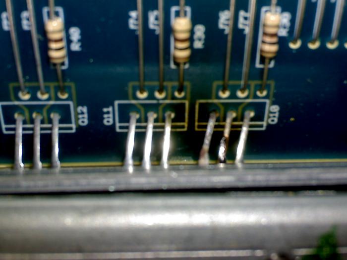

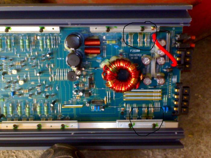

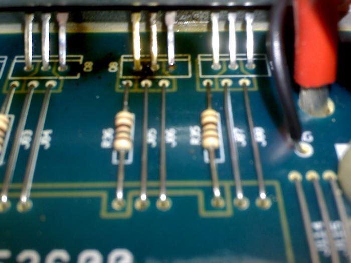

sakra přijedu domu vše v pohodě a najednou smrad a dym :) otevřu zesik a jsou tam spaleniny viz.foto nevim jak a čim to muže byt snad mi poradite a jestli to pujde nějak opravit a nebo do popelnice? diky jedna se o tento zes [ Link ]

z blizky 1

o 05.04.2009, 12:59 | speaker
z blizky 2 strana sory za foto jen mobil no

o 06.04.2009, 09:38 | Siggi_z_BA
normalka odisli ti vykonove spinacie tranzistory v zdroji, Opravi ti to Pavel528, ziaden stres.
o 06.04.2009, 10:19 | Pavel 528
presne jak pise Siggi....opravit to pujde...
kontakt mam pod nickem
o 10.04.2009, 23:33 | Crashpc | Upraveno: 2009-04-10 23:34:08
Zajímavé že nikdo neřeší proč... Prostě se vymění a oni za rok zas třeba odejdou znovu... Tranzistory totiž běžně takto odcházejí :D
To máš za to, že do nich nedolejváš olej. grázle :o) zadřely se ti.
o 11.04.2009, 09:42 | speaker
Crashpc : tady neni co řešit už jsem to probiral s Pavlem ale jinak dik
o 14.04.2009, 15:39 | Crashpc
jinak tohle mi zběžně připomíná zkrat na výstupu, nebo příliš nízkou impedanci :-)
o 14.04.2009, 16:12 | Pavel 528
zkrat na vystupu asi ne,pac to by driv zdechnul konec a ne zdroj,....
tady to vidim na podpeti na vstupu...
