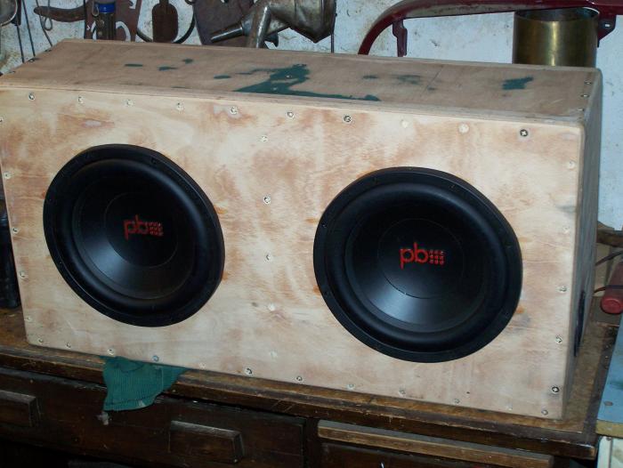

aby si někteří nemysleli že sedim pořád jen někde v hospodě, je potřeba sem taky dát pár fotos . . .
Válely se mi doma dva Powebasy(schválně jestli je předchozí majitel pozná-už se mi tu dlouho válejí) a konečně sem vyšmelil pár desek gratis - takže náklady minimální :O)) no a pak už jenom pytlík 80mm vrutů a trochu práce. . .
foto k příspěvku  od hoff

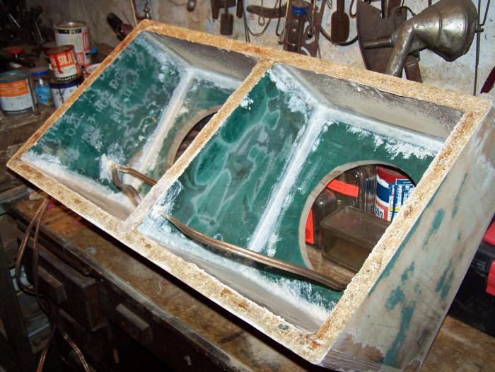

o 30.03.2009, 22:24 | hoff
pěkně pečlivě vymatlané v rozích . . . materiál 26mm překližka dub nebo buk

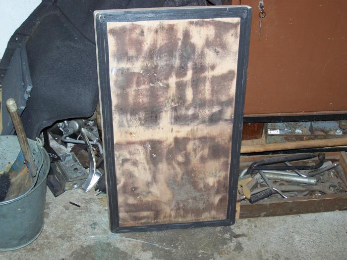

o 30.03.2009, 22:28 | hoff
zadní stěna operativně vyndavací . .

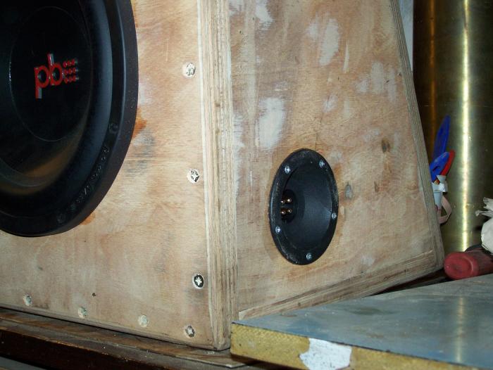

o 30.03.2009, 22:31 | hoff
terminál je, bylo zdržení při výběru - Sinus live zvítězil

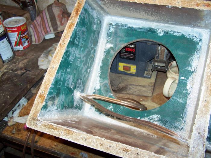

o 30.03.2009, 22:33 | hoff
uvidím zda se bude potahovat nebo jen nějakým lakem . . .

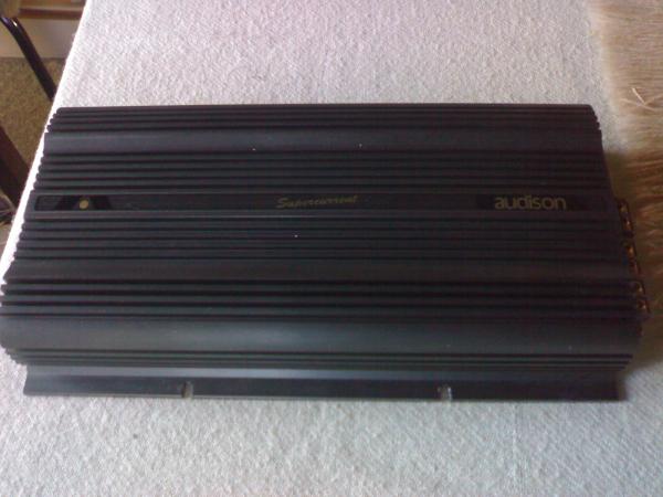

o 30.03.2009, 22:39 | hoff
momentálně HU CDA-9835R a mono audison do 2ohm [ Link ] sem koukal že to i trošku tlačí do zad, ale možná by to chtělo ještě o kousek více výkonu . . . :O)))
kritiku sem
o 30.03.2009, 22:46 | petis
chválím výběr materialu:-) ale to zadní výko bych přilepil. včera jsem vytrhnul horní víko na bedně i s 35kg wooferem a v bassreflexu, takže bych to bejt tebou nepodcenil:-)

o 30.03.2009, 22:52 | hoff
petis - materiál se naskytl zadobře, jen se musely desky rozměřit aby to vyšlo mimo díry a pak celé obrousit. Zadní deska se asi lepit nebude - vrutů dost :o)) a na těch 2x150rms by to mělo stačit. Ty tam pouštíš trochu víc nooo . . .
o 30.03.2009, 22:55 | petis
Jak myslíš. Ale varoval jsem tě:-)))
