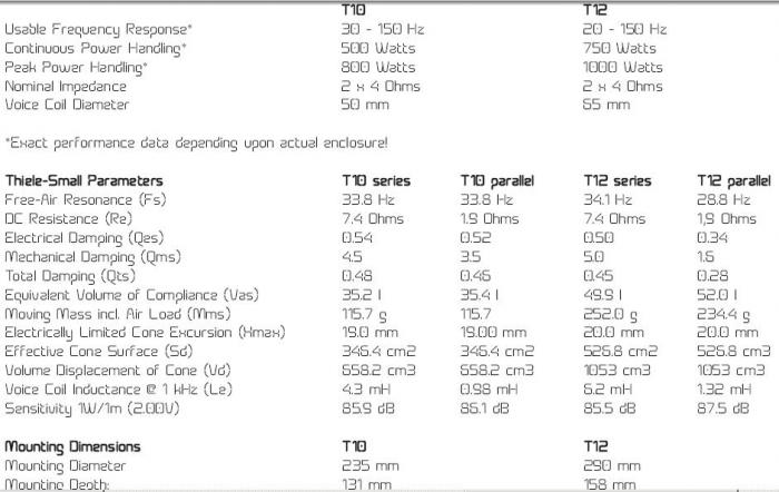

Nepodařilo se mi najít TS parametry. Fs, Vas, Qts. Nemáš je někde?
o 23.03.2009, 17:12 | SilverGhost
Tady to je, už jsem to někomu a ulozto nahrával. Zároveň jsou tam i doporučené ozvučnice.
o 23.03.2009, 17:23 | mk VII
jj nato uz jsme koukal ale nejak moc tomu nerozumim :-)
a hlavne jsem slysel ze neni nejlepsi dbat na veci primo od vyrobce
o 23.03.2009, 17:28 | SilverGhost
Tak tam máš i TS parametry, tak si to můžeš od někoho nechat spočítat.

tak tady jsou parametry:
foto k příspěvku  od mk VII
o 24.03.2009, 13:09 | mk VII
o 24.03.2009, 13:12 | mk VII | Upraveno: 2009-03-24 13:14:24
doufam,ze uz bude stacit k tomu aby nam nekdo neco k romu rekl díky :-)

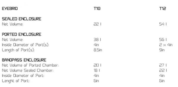

Rozumime tomu dobře??? ....
tech 54 litru je uzavrena, 56 litru je otevrena s 2 natrubkama 2x10 a dlouhy 25cm a to treti je kdyz wofer je uprostred!?!
o 24.03.2009, 16:14 | mk VII
rozhovor s kamosem: souhlasite tak nejak stim??
[16:02] person. P3RF3KT: to prvni je 54l to je uzavшenka
[16:03] person. P3RF3KT: druhy je 56l s dvouma natrubkama
[16:03] person. P3RF3KT: to treti je bandpass 27l pшed a 22l za woofrem
[16:04] person. P3RF3KT: bandpass nedelej na to se vykasli udelal bych tomu normalne BR pripadne pokud se ti nechce moc kutit pocitat udelej obyи uzavшenku 54l
[16:07] 334228027: ja nevim prave co bude lepsi jestli natrubky nebo ne
[16:07] person. P3RF3KT: na tlak lepsi BR
[16:07] 334228027: a kdyz budu mit 2 tak to mas 112 litru s natrubkama a to bude mazec aby se to tam veslo vubec do G3 cabrio
[16:07] person. P3RF3KT: ten BR se da i lip naladit na styl hudby velikost auta atd.
[16:07] 334228027: takze mame udelat uzavrenou?
[16:08] person. P3RF3KT: na dva neni potreba delat takovy hovado ja mam sonika 15ku na jednoho pise vyrobce 100l BR a my sme davali na db drag dva do 80ti litrovy
[16:09] 334228027: tak jak velkou mam udelat uzavrenou bednu na 2 tyhle smejdy?
[16:09] 334228027: porad ?
[16:10] person. P3RF3KT: to chce zkouset no udelal bych neco kolem 90ti
o 24.03.2009, 17:08 | hifim@ni@k
Trochu problém je v tom, že na to co posloucháš jsou dost rozdílné požadavky. Bude to muset být nějaký rozumný kompromis.
o 24.03.2009, 17:20 | hifim@ni@k
Za sebe bych zvolil BR. A ladění takto: 40L/42Hz/10x25cm, oboustraně zaoblený. Na rock, disko by to mohlo být asi výš a uzavřenka a na černochy níž a BR. Takže bych to udělal viz. nahoře. Je třeba připočítat objem nátrubku a koše.

o 24.03.2009, 17:47 | hifim@ni@k
Je to objem pouze pro jeden. O něco níž: 44L/40Hz/10x25.
o 24.03.2009, 17:49 | mk VII
a pro 2 basaky?
kolik litru? ajaky natrubky a uzavrenou nebo s bas reflexi?díky
o 24.03.2009, 17:53 | hifim@ni@k
BR: 44L/40Hz/ nátrubek 10x25cm oboustraně zaoblený. Tzn. že pro 2ks je čistý objem 88L a 2x nátrubek 10x25cm.
