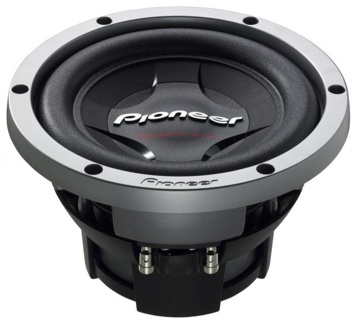

cau! kamarad me poprosil jestli bych mu nepostavil bednu na tento SW - PIONEER TS-W257D2! nestavel ste nekdo prosim bednu na tento SW v basreflexu? nenasel sem nikde objem a velikost BR! poradi me nekdo prosim! na ahifi.cz maji jenom objem na uzavrenku dik moc

o 22.03.2009, 16:53 | hifim@ni@k
Fs: 37.8 Hz
Vas: 19.12 L
Qts: 0.48
o 22.03.2009, 16:56 | hifim@ni@k
Co poslouchá za styl hudby? Do jakého je to auta?
o 22.03.2009, 17:02 | kore
je to felicie a posloucha prej veschno, nejvic techno a ma rad mohutnejsi bas a chce basreflex! dik
o 22.03.2009, 17:07 | hifim@ni@k
Uzavřenka je při cca. 36L laděná na 46Hz. Při stejném ladění na 46Hz vychází u BR objem 27L a nátrubek 8x20cm, oboustraně zaoblený. K objemu je třeba připočítat objem nátrubku a koše.

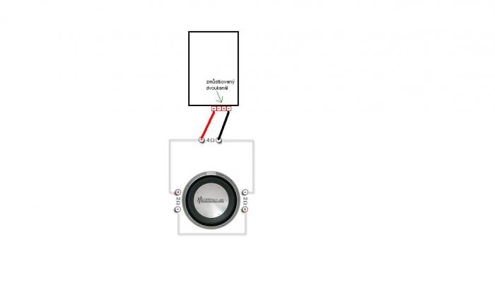

a jeste jedno muzu ho takhle zapojit?
foto k příspěvku  od kore
o 22.03.2009, 17:24 | hifim@ni@k
Ano, můžeš.

este prosim naposled! Jaky si myslite ze je lepsi 2x2ohm nebo 2x4ohm!
o 23.03.2009, 00:34 | Frenkie
podle zesu, na 2+2 muzes pouzit 2k zmustkoveanej na 4 ohm, tudiz teoreticky levnejsi reseni. na 4+4 uzmusis dat mono stabilni na 2ohm , teda pokud bys chtel nejakej extralevnej zes tak se da 2+2 zapojit na 1 ohm.
tady bych pri vykonu 350W RMS doporucil nejakej 2k a zapojit na 4 ohm (2+2 verzi)
