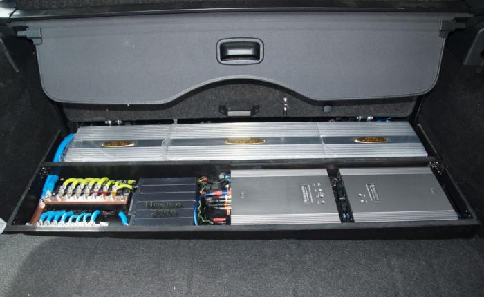

Ahoj napiš Kallinovi dělal jsem mu na míru, nemám vyfocené materiál jsem použil somozřejmě měď. Nejspíš by šel použít i hliník, ale měď byla byla podle mě lepší.
o 22.03.2009, 15:24 | noclue
jednoznacne med, lepsie pocinovana
foto k příspěvku  od noclue

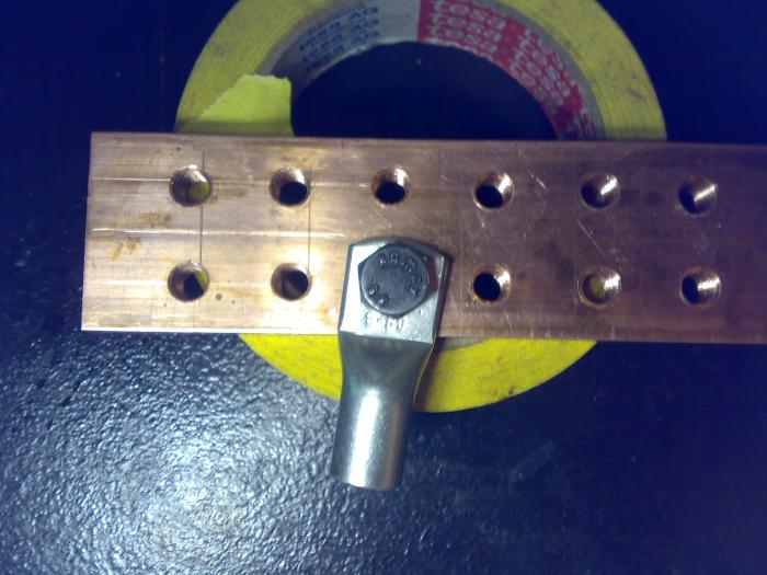

Taky jsem si jeden dělal ;) je to 10mm tlusté
foto k příspěvku  od passik
o 23.03.2009, 23:36 | noclue
passik: pekny "pásik" uz len krajsie sroby
