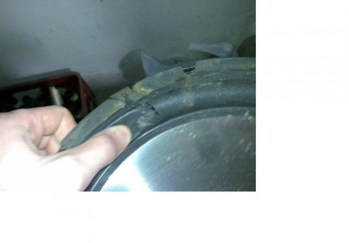

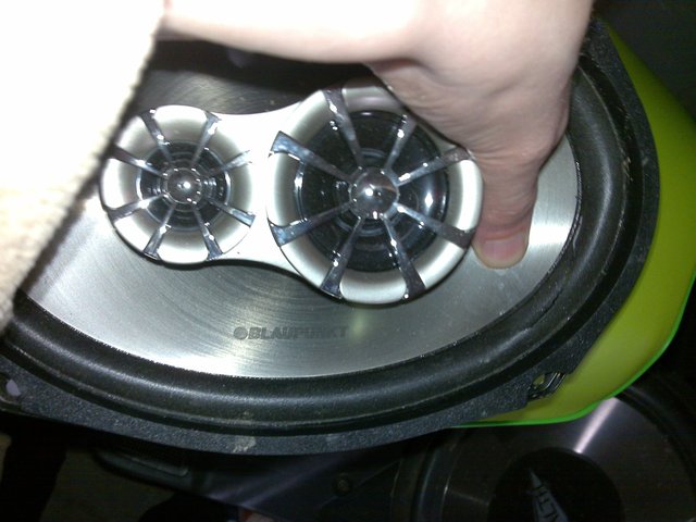

Ahoj kluci prosim da se opravit natrhly gumovy zaves?? jde o repro blaupunkt gtx963 a basak steah 30cm dekuji stalo se to pri auto nehode basak je praskly min viz foto

něco takového jsem lepil zeleným chemoprenem a v pohodě...
o 20.03.2009, 20:09 | petis
Loctite 480 to slepí a bude to i držet.
o 20.03.2009, 20:16 | paja truhlik
vazne?? bezva diky moc zitra ho jdu kupit a musi se to znecim mychat?? nebo mate nakej postup?? prosim?? nerad bych to zvoral

o 20.03.2009, 20:23 | petis
kup si k lepidlu i aktivátor, jde to snáz.
nalej lepidlo do trhliny v závěsu a pk to postříkej aktivátorem počkej 20vteřin a je to hotový:-)

Ahoj hosi tak diky za typ na to sekundove lepidlo loctite 480 a aktivator 7455 lepidlo drzi krasne sem zvedav jak bude drzet zitra az to poradne otestuju ... sice aktivator mi to tu gumu trosek rozleptal takze to neni tak ciste jak to je na fotkach ale snad to bude stacit

ahoj tak jeto dobre zatim drzi pekne otestoval jsem i basak pres zesik a drzi tak snad chvili bude dekuji vsem kdo my pomohli hlavne tobe petisy
