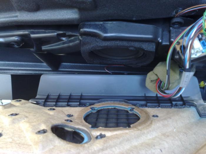

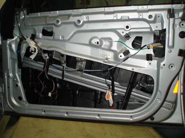

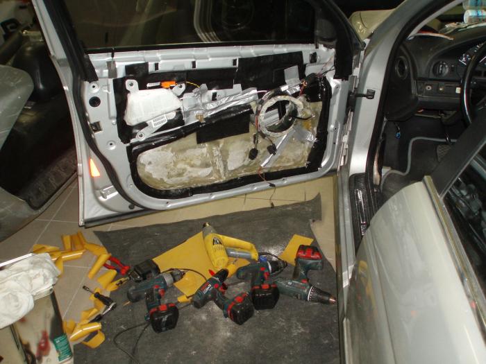

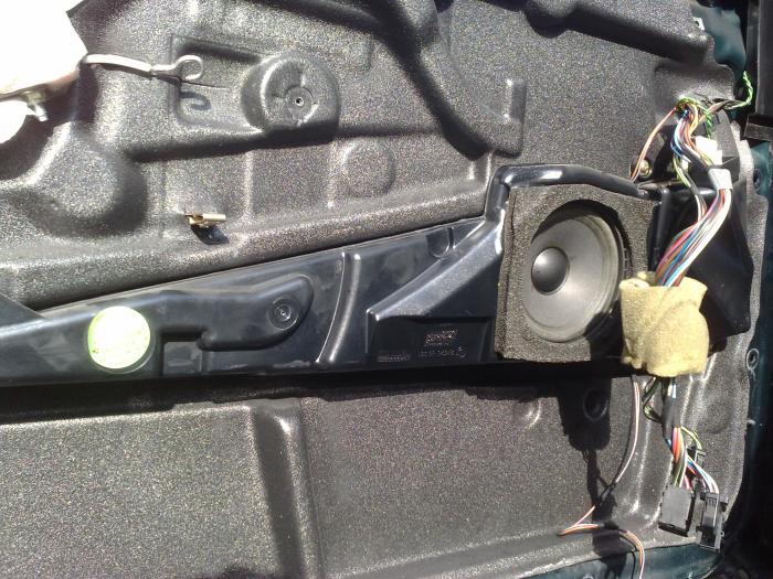

tak mi to nedalo a kouknul sem jak to v tech dverich vlastne vypada...
reseni je to vice nez nestastne...:(
ted jak to vyresit?
vymenit za jine 13cm kompa? vynechat stredy? nejradsi bych instalnul 16cm kompa, ale jak? do spodnich kapes? nebo misto 13cm? montazni hloubka je do 5cm max...
chtel bych zachovat origo vzhled tapecaku..
mate nekdo fotos jak ste to resili??
foto k příspěvku  od Biturb

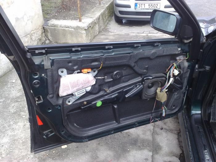

o 11.03.2009, 01:18 | Biturb

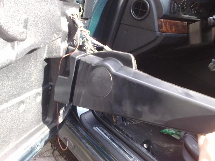

o 11.03.2009, 01:20 | Biturb
ozvucnice zezadu

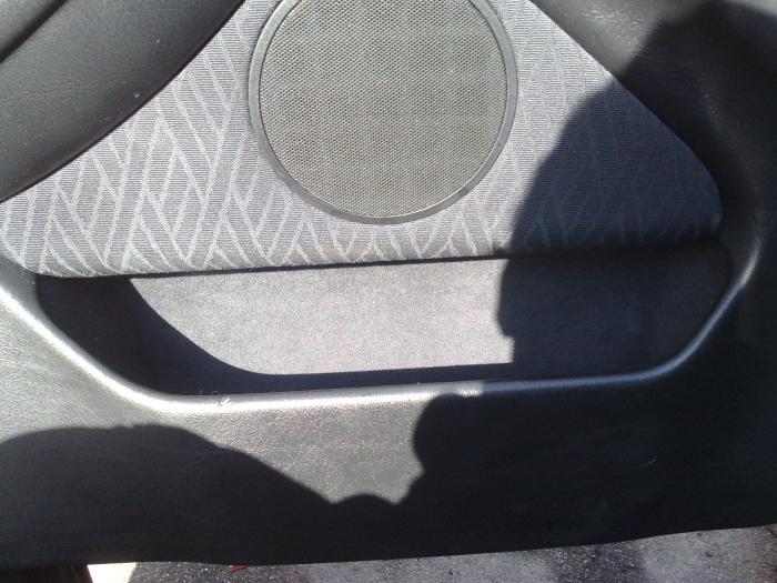

o 11.03.2009, 01:21 | Biturb
profil ozvucnice

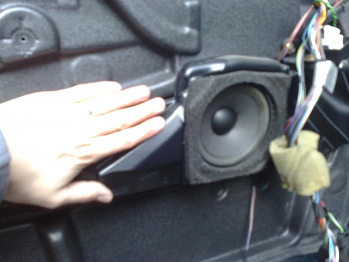

o 11.03.2009, 01:22 | Biturb
spodni kapsa

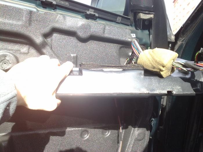

o 11.03.2009, 01:24 | Biturb
pro predstavu vnitrniho prostoru a usporadani

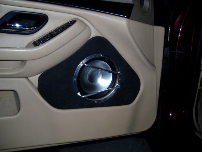

o 11.03.2009, 07:29 | Pavel 528
o 11.03.2009, 07:30 | Pavel 528
o 11.03.2009, 07:31 | Pavel 528
o 11.03.2009, 09:24 | hifim@ni@k
Pavel: Jak tam máš řešenou ozvučnici ?
o 11.03.2009, 09:27 | Pavel 528
uz to auto nemam-toto jsem delal pred 5ti lety a hralo to jen do dveri...
o 11.03.2009, 10:32 | Biturb
super, neco takoveho sem chtel videt!!!! decentni, sice ne original...
ma jeste nekdo neco??

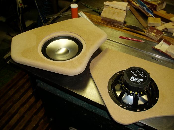

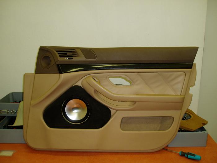

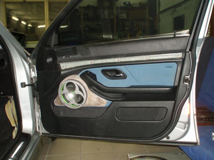

o 11.03.2009, 12:41 | kral007 (eXtrem-audio.cz) (M)
signum works
o 11.03.2009, 12:42 | kral007 (eXtrem-audio.cz) (M)
o 11.03.2009, 12:44 | kral007 (eXtrem-audio.cz) (M)
o 11.03.2009, 12:46 | kral007 (eXtrem-audio.cz) (M)
jinak davali jsme i do tech plastovejch kapes jiny 13cm repro, kapsy se vytlumili sikadampem a vsechno se veslo a hralo to slusne, pokud chces ale 16ctky tak nezbyva nez takovejhle vetsi zasah
