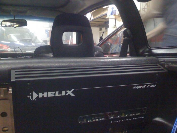

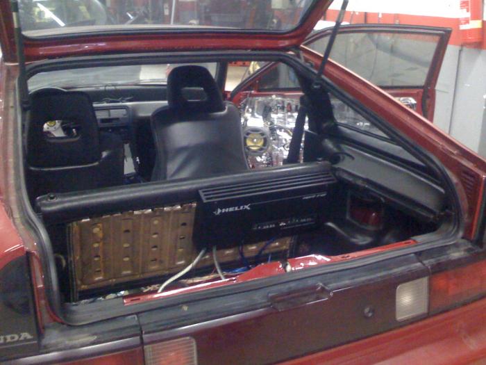

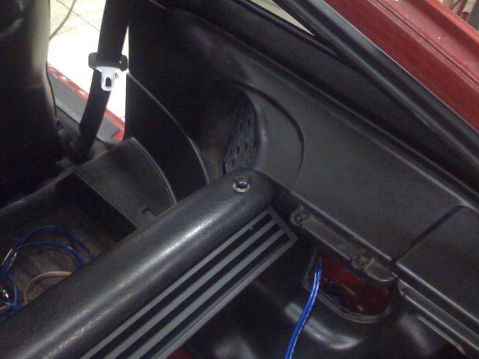

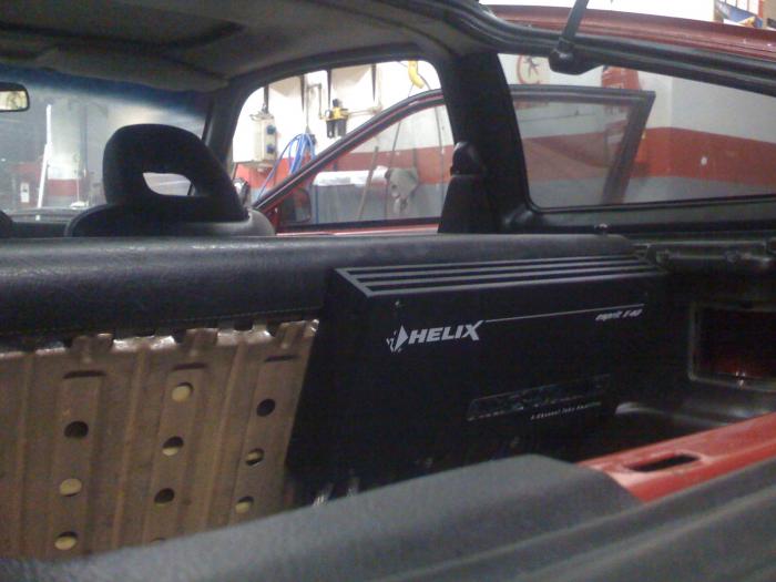

Takze zase jsme s Matikem kapanek pohnuli s jeho CRXem... vcerejsi ukol znel jasne... doresit umisteni jednotlivych komponentu, kvuli dotahani stavajicich a pripadne dokoupeni jenych/dalsich kabelu...
Zesiky jsou jasne... zadni sedacky, prei zachovani sklopnosti... Esprity se jako zazrakem na milimetr vlezli mezi zamek zavirani sedacky a plato... (ano zatim je tam pouze E40 - E20 bude prikoupena ;-) - nicmene se vleze - zmenereno)

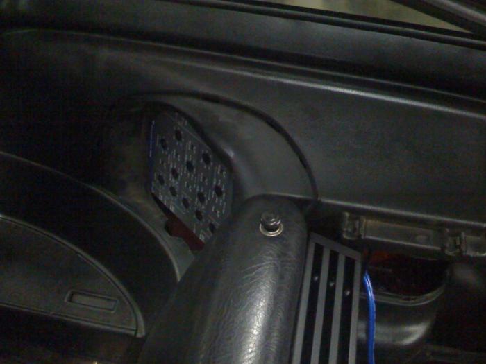

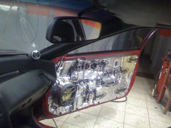

dalsi testovaci umisteni... tentokrat vejsek... relativne se hodne osvedcilo a i originalni domecky jsou prijatelne, takze se na nich asi v dohledne dobe nic menit nebude...

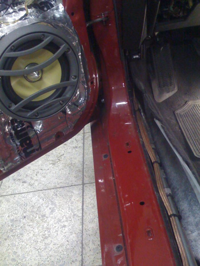

zesiky a repracky na svych mistech - takze konecne usazeni kabelu do prahu - made by mattik
o 09.03.2009, 10:15 | Luke-Jeep | Upraveno: 2009-03-09 10:18:47
v pravym prahu signalovy, reprakovy pro pravou, v levym prahu reprakovy pro levou stranu a stredovym tunelem napajeni

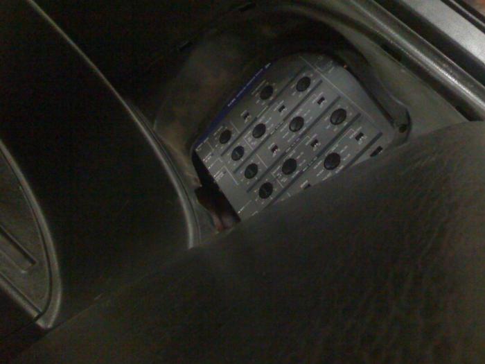

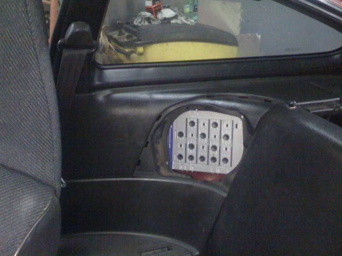

nejvetsi problem s mistem a umistenim nastal u aktivni vyhybky... Nakonec zvolena alpinacka - a ta neni zrovna nejmensiho vzrustu... po navrzich typu zapustit do desky co v ni bude basak (nakonec asi vyhral aliante 12" ;-) ) - a bude "v rezerve", nebo nabastlit to do zadni sedacky a podobne se misto precejen naslo...
Jelikoz zadni repraky pritomny nebudou... :
o 09.03.2009, 10:23 | Luke-Jeep | Upraveno: 2009-03-09 10:23:50
supr pristup ke vsem ovladacim prvkum...
o 09.03.2009, 10:24 | Luke-Jeep | Upraveno: 2009-03-09 10:25:09
no a po naladeni se pouze "zaklapne" originalni mrizkou drzici pouze na dvou srozubcich, takze kdykoliv relativne prijemny pristup ke stelovani ;-)
