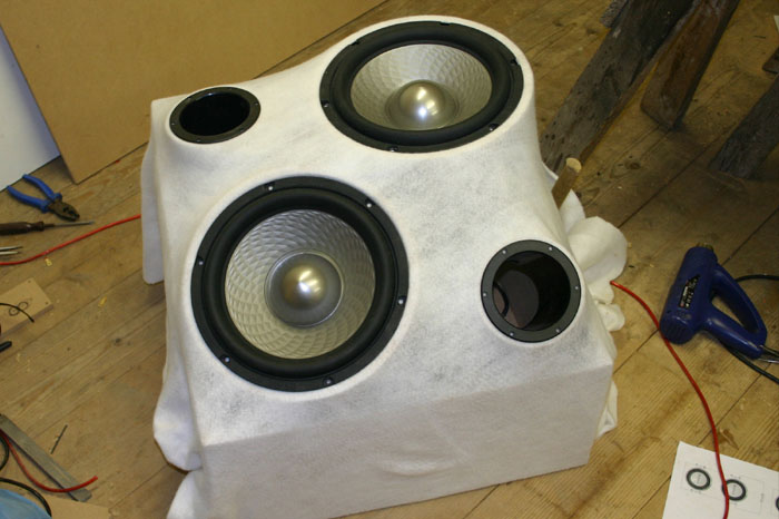

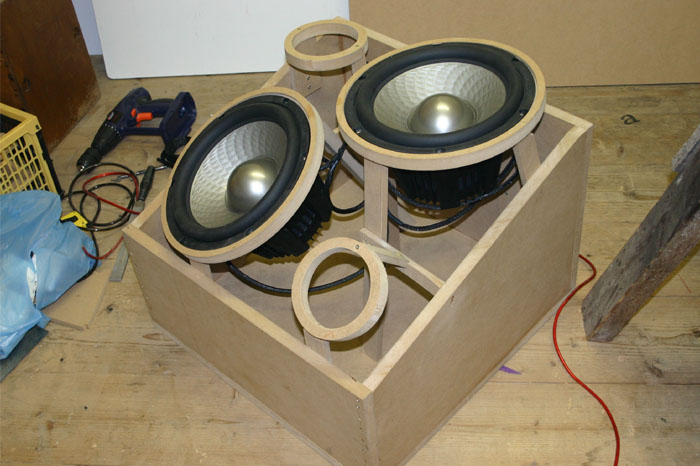

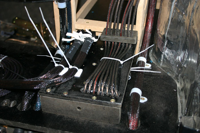

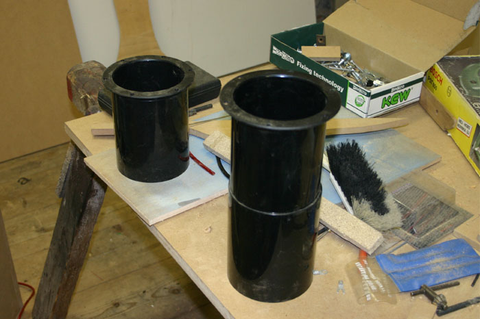

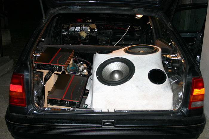

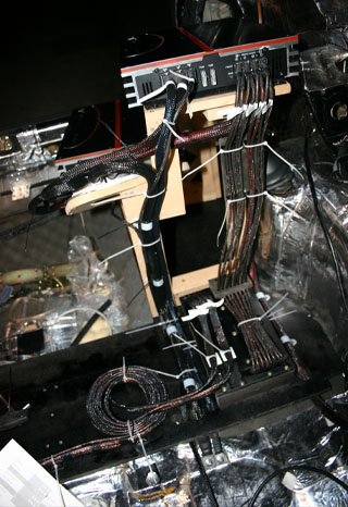

Prace hodně, času málo, ale už sem zase trochu pokročil, koncem dubna chci mit hotovo..
tady jsou nějaké nové fotky, čekalo se na některé komponenty tak práce chvíli stála
foto k příspěvku  od swep
o 09.03.2009, 09:32 | swep
o 09.03.2009, 09:33 | swep

o 09.03.2009, 10:14 | hifim@ni@k
Ta kabeláž je mazec. Dnes mi dorazí 70m flexa, tak se konečně také pohnu :-)

objem si počítal nebo si to dal jak ti to vyhovuje..??? jelikož se mi zdá že ta bedna je malá...
o 09.03.2009, 15:10 | lukee_cz
midnite: objem je cca 110l(+/- 5l), zalezi jak presne bude prichycena tkanina. Vyrobcem je doporuceno 112l.
o 09.03.2009, 16:16 | vinzek fa
kua to je hustomazec pan je asi sikovnej
o 09.03.2009, 17:36 | Midnite
lukee: mluvci? :o) ok takze to mate spocitane na 2sw j?
o 09.03.2009, 18:03 | lukee_cz
midnite: "spolutvurce" nebo mu spis z vetsi casti do toho jen kecam :). Ano, je to spocitano na 2sw.

o 09.03.2009, 18:58 | jdoizo
Skylinee: nejsem si jist co použili,ale máme asi tu samou, název neřeknu,je to taková elastická "deka" výborně pai i saje litry pryskyřice :-)

o 09.03.2009, 19:35 | hifim@ni@k
To je laminovací rouno :-) Viz např. Doronel.
