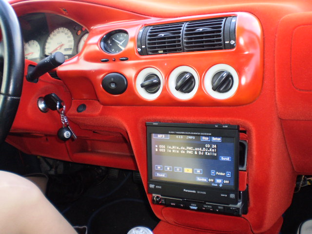

Co pak to mas za radio?
o 08.03.2009, 10:55 | P3RF3KT
ja myslim ze nic strašnýho [ Link ]
foto k příspěvku  od P3RF3KT
o 08.03.2009, 14:09 | hifim@ni@k
Zrovna toto rádio ( 2 DIN ) jsem dal do jedné Octávky 2 a po vypnutí pěkně lupne v subu :-( Kvalitativně myslím nic extra, ale odpovídá tomu cena. Značkové rádio za 4k je určitě kvalitnější a lépe hraje.
