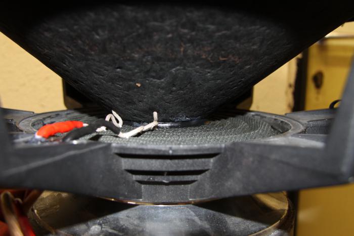

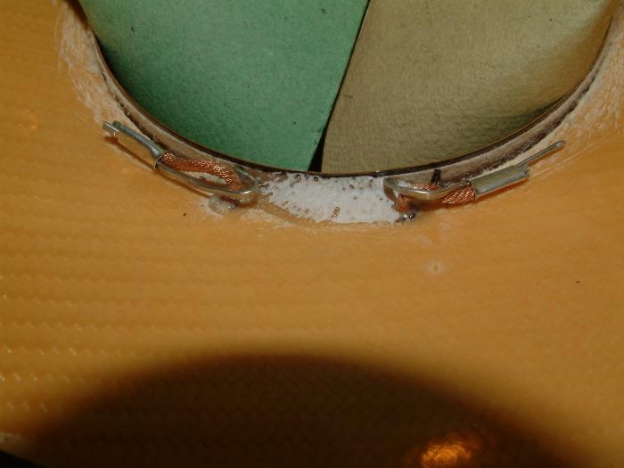

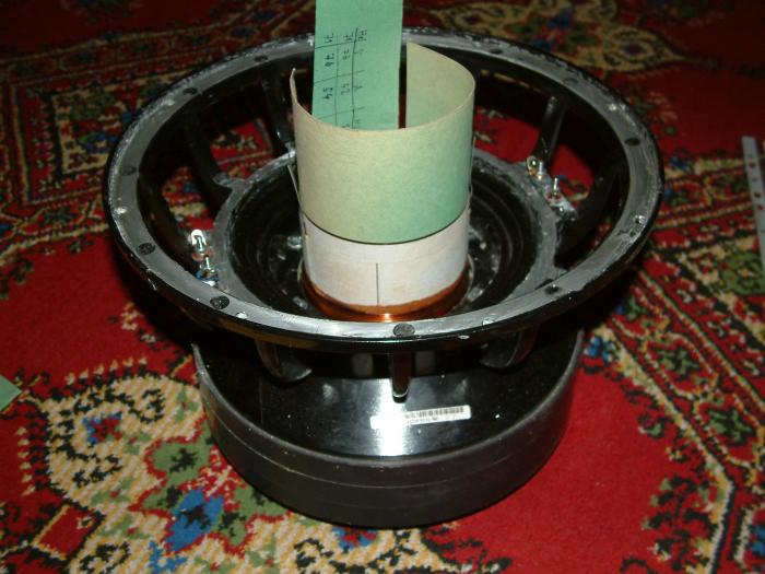

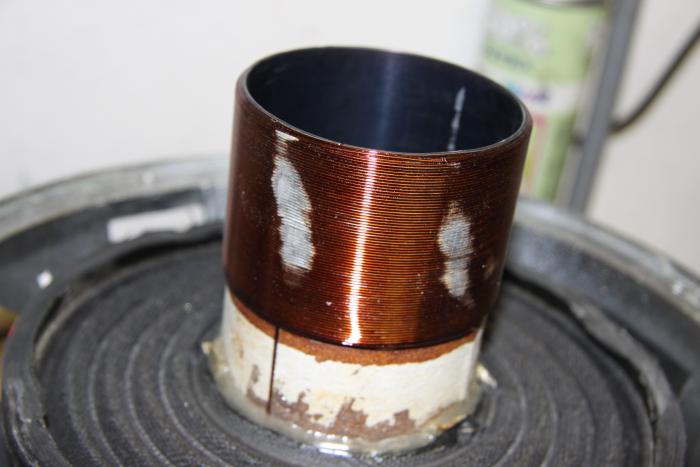

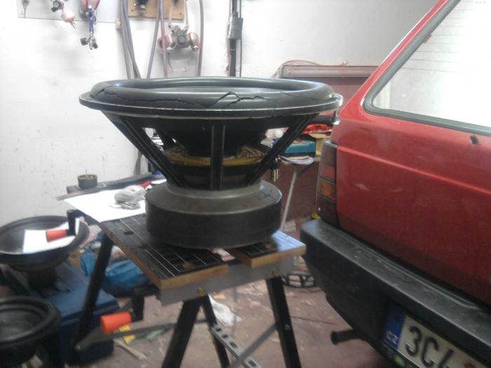

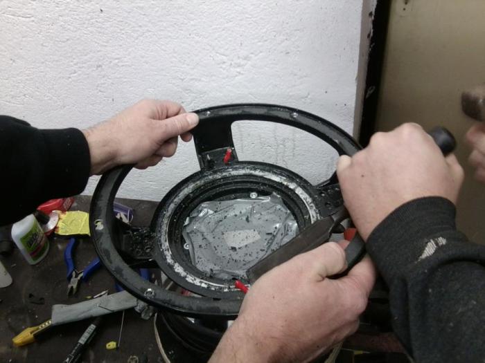

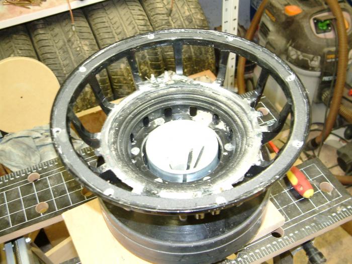

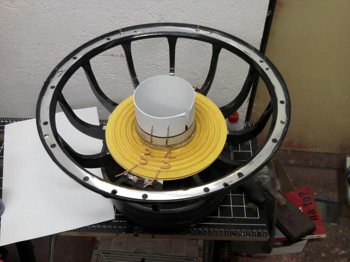

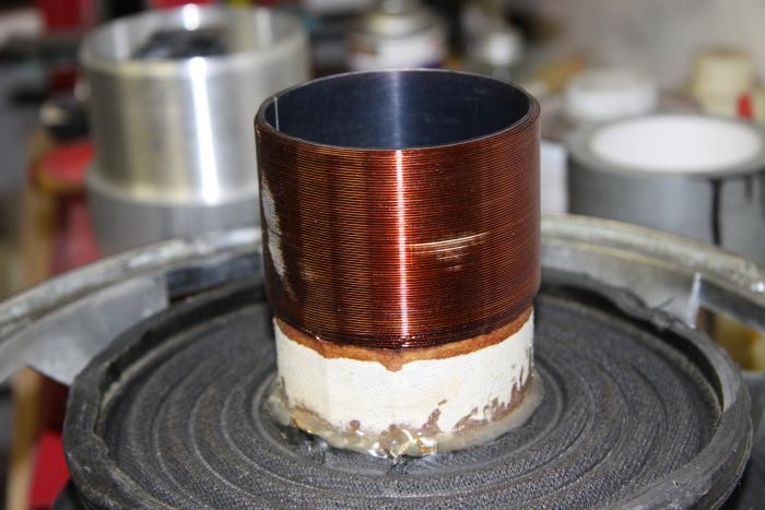

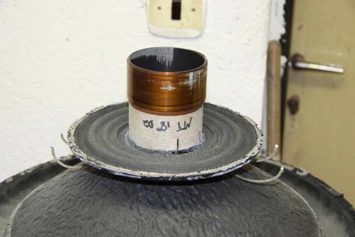

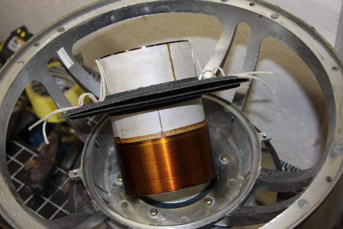

Takže. dneska přišel recon tak vám sem hodím jak se skládá doma na koleni SPL Woofer:-)
Nejdřív je třeba vyoperovat starej recon. Ač zdravej ale měl jen dva spidery a DVC0.5 ohm cívku a to je bohužel špatně:-)
před
foto k příspěvku  od petis

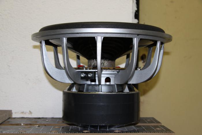

o 06.03.2009, 19:08 | petis
po

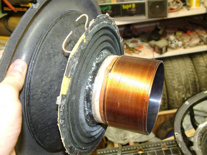

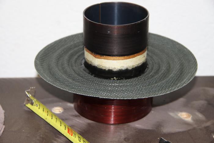

o 06.03.2009, 19:09 | petis
old recon

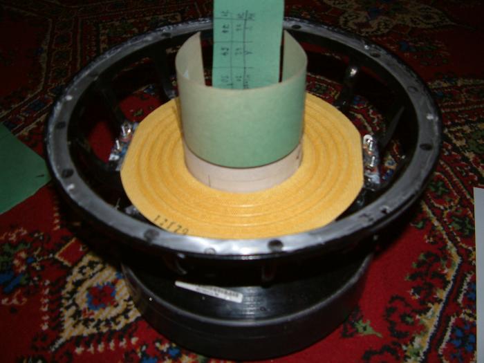

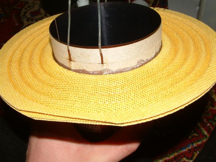

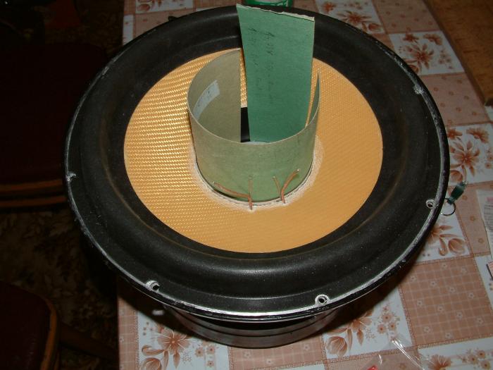

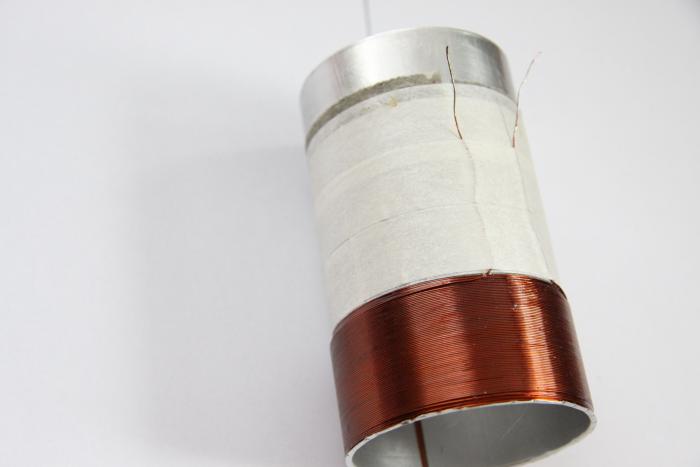

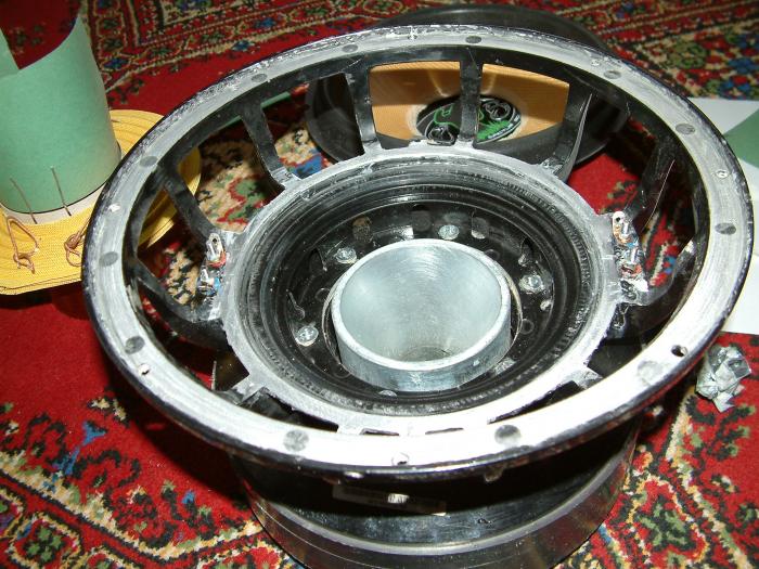

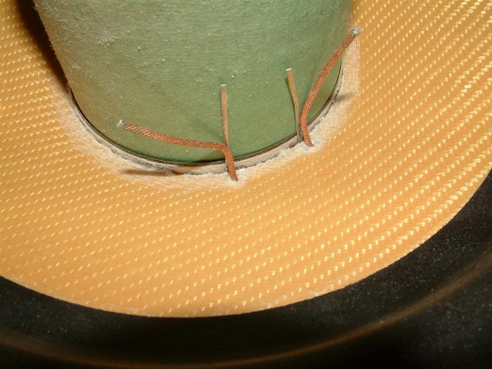

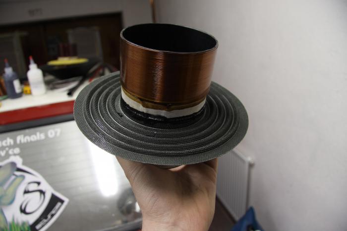

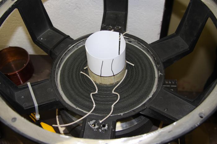

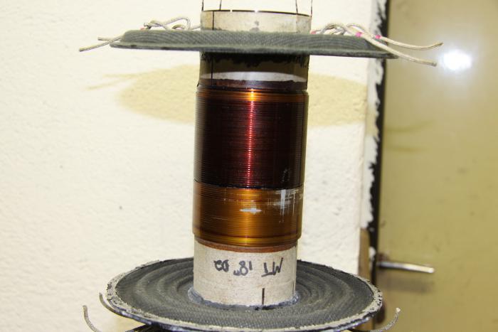

o 06.03.2009, 19:10 | petis
a tady už usazení nový DVC 0.7 ohm cívky

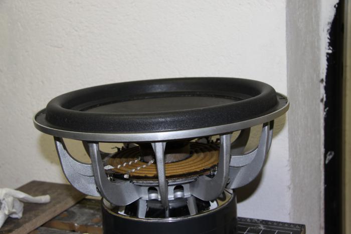

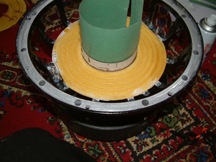

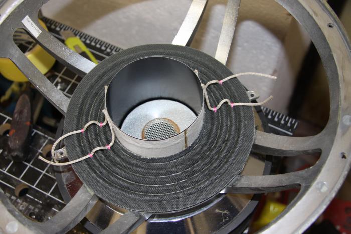

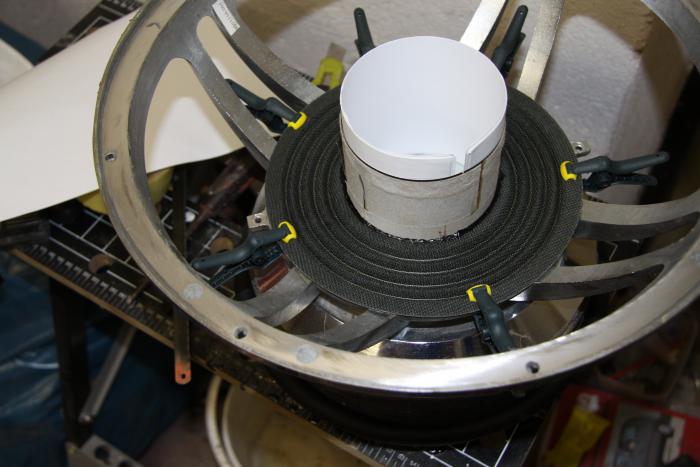

o 06.03.2009, 19:11 | petis
usazení Bottom spideru.

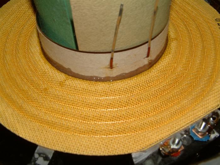

o 06.03.2009, 19:12 | petis
prolití lepidlem

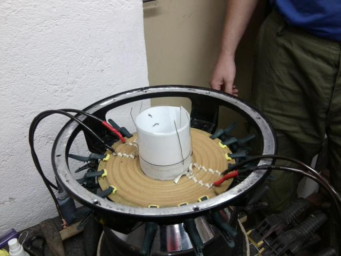

o 06.03.2009, 19:14 | petis
druhej bottom spider na svém místě:-) Lepidlo je zaktivováno aktivátorem tekže to je suchý za pár vteřin
o 06.03.2009, 19:15 | petis
a finále bude nejak taqkhle. ale to má ještě čas. pokračování bude zejtra ještě musím obrousit zbyzky lepidla z koše aby to vše sedlo tak jak má.

Chtěl bych se zeptat jak postupuješ při odlepování vlnovce okolo membrány a tý spodní středicí části-jak to odlepíš?Používáš na to nějakej speciální přípravek?
o 06.03.2009, 19:52 | petis | Upraveno: 2009-03-06 19:52:30
Midnite: dík:-)
Ali: Ono mě to baví:-) ale kdo to má furt platit:-) Lepidlo je fakt super. ted jsem zkoušel několik aktivátoru a nej se jeví z modelářství:-)))
Resuscit: Pulka z vlnovce zustane na koši. a spidery odsekneš šroubovákem. Jestli bude pak poškozenej jě mě jedno už ho používat nebudu. Takže přípravky nepoužívám:-)

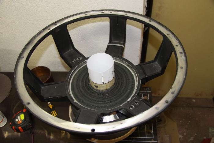

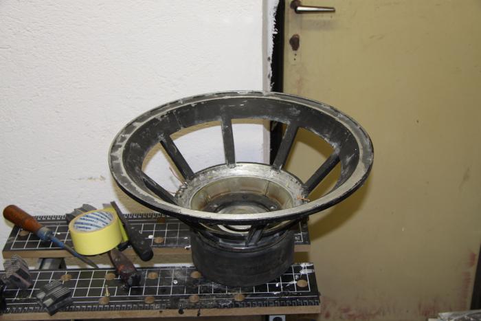

o 07.03.2009, 15:05 | petis
očištěnej koš od zbytků lepidla.
o 07.03.2009, 15:06 | petis
přilepený bottom spidery ke koši.

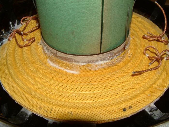

o 07.03.2009, 15:08 | petis
a tady už je zalepenej Top Spider. ted to nechám pořádně vytvrdnout a k večeru dám membránu:-)

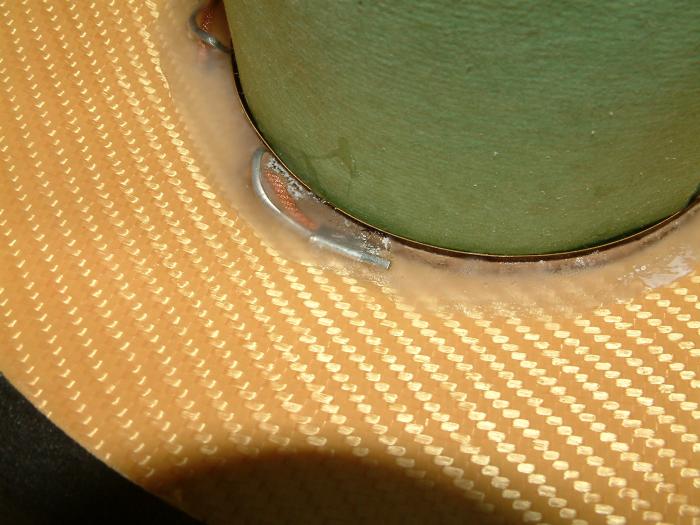

o 07.03.2009, 18:29 | petis

o 07.03.2009, 19:42 | petis
ne, membrána není měkká. To ani není možný, jináč by to nefungovalo. Mekky jsou spidery. tím jak se woofer ''rozehrál''
A DVC0.5ohm a DVC0.7ohm je zásadní rozdíl, 0,25 ohmu je pro muj zesilovač hodně nebezpečný, 0,35ohm. Je pro muj zesilovač nejlepší.

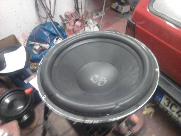

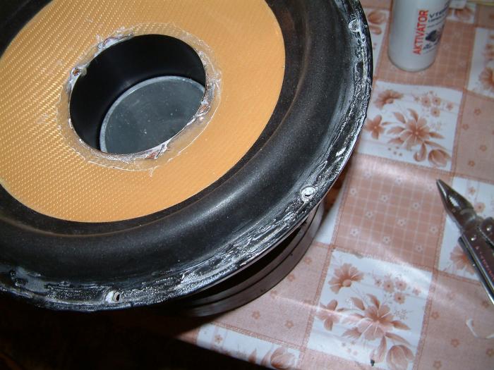

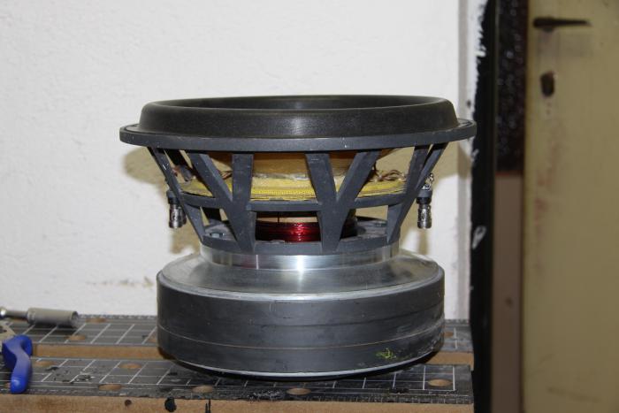

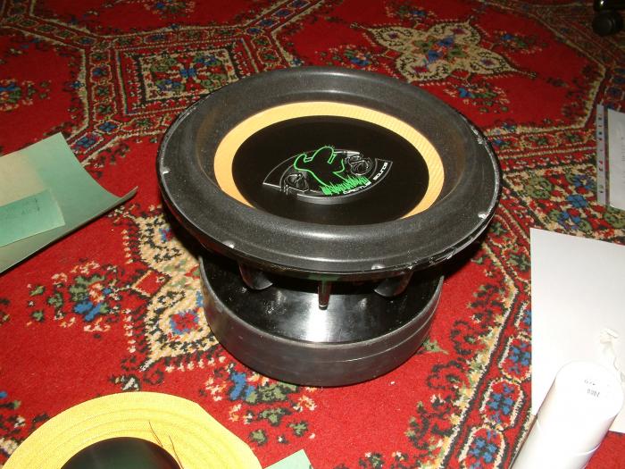

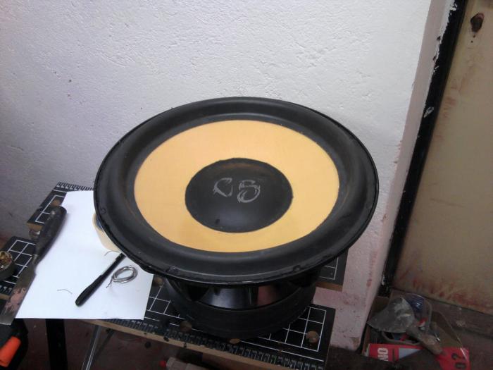

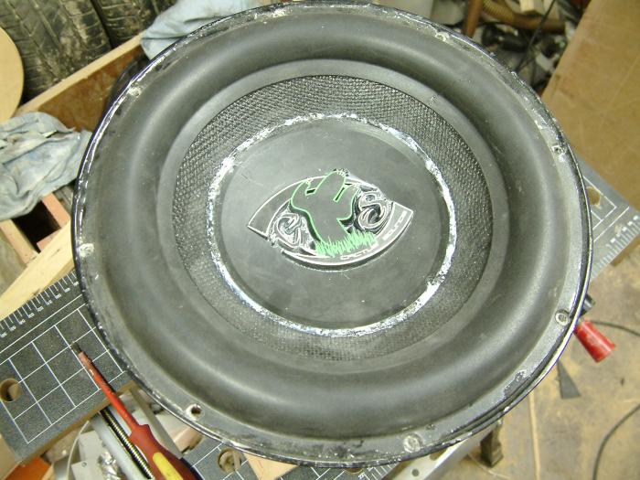

o 08.03.2009, 14:32 | petis
A konečně hotovo. Přilepit vrchlík je asi ta nejvetší pakárna:-) aby byl rovně a abych lepidlem moc nezapatlal membránu. Vrchlík je přilepenej Loctite 480.
o 08.03.2009, 14:46 | Bladzej
pěkný. jen ještě by mě zajmalo, jak často to takle předěláváš?
o 08.03.2009, 14:55 | petis
vyměnuje se to vždy když shoří cívka:-) Nebo když už ja jak říkám ''rozehranej'' natolik je už není skore takový jak má bejt:-)

o 08.03.2009, 17:55 | petis
pavel: už jsem dal. zatím seriove zapojeno. je fakt brutálně tvrdej a nechci aby dopadl jak SoloX:-)
Ale měřil jsem výkon a jde do něj 2,8kW při 1,4 ohmech zápojový impedanci. real je 7.5ohmu tak si myslím že zesík má potencial:-)

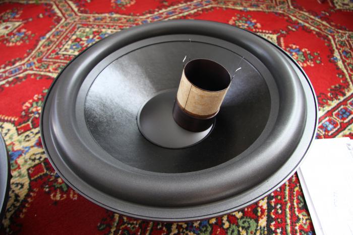

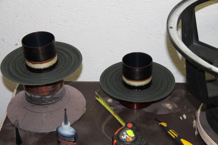

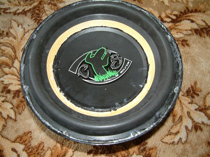

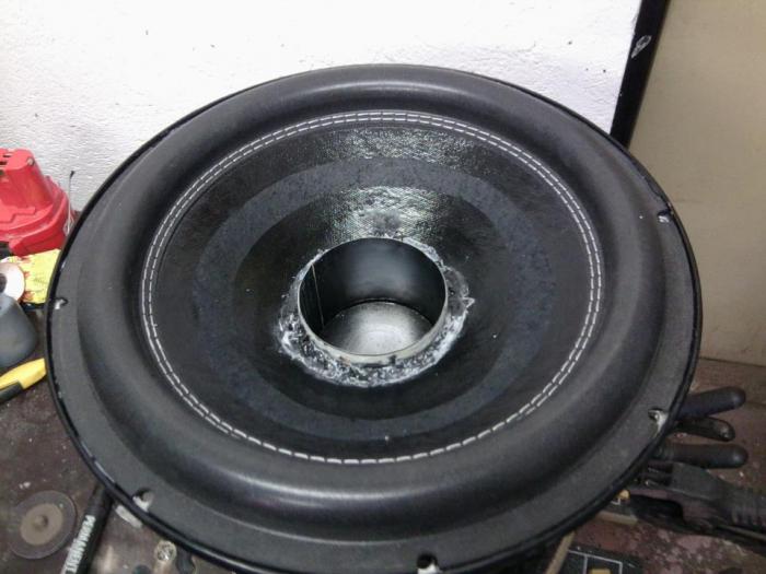

o 30.07.2010, 20:36 | petis

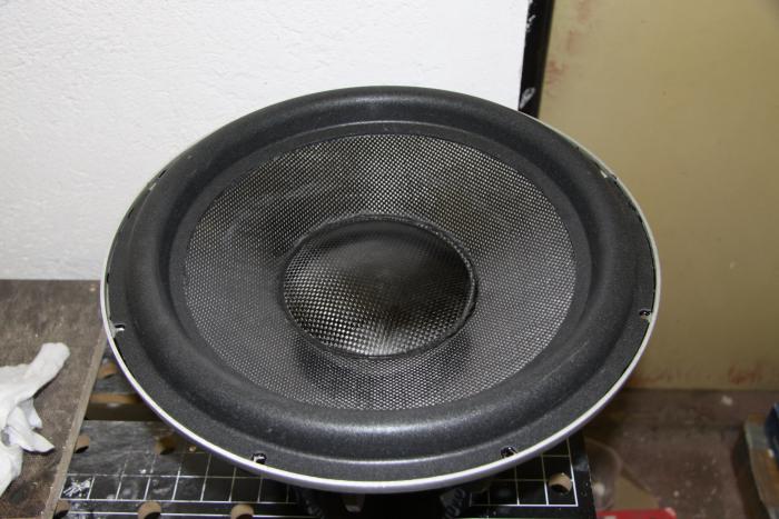

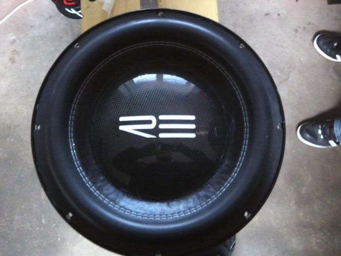

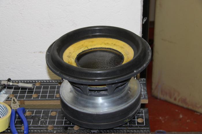

Dnes jsem dělal CS15'' bylo to DVC 1ohm, 3x spider a papír membrána.
Ugrade na DVC 0,5ohm, 3xspider a kevlar membrána, plas vrchlík vyztuženej karbonem.

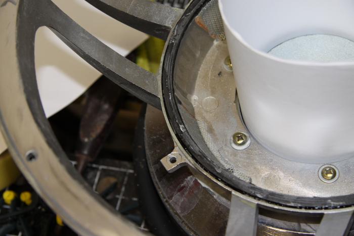

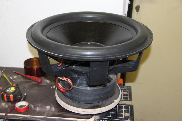

o 18.08.2010, 19:23 | petis
něco pro TROYe original koš a magnet Rockford Fosgate TRF 2218. Myslím jedinej v ČR:-)Ostatní je sice CS ale hrát by to mělo stejně:-)

o 03.10.2010, 07:20 | tomas.V

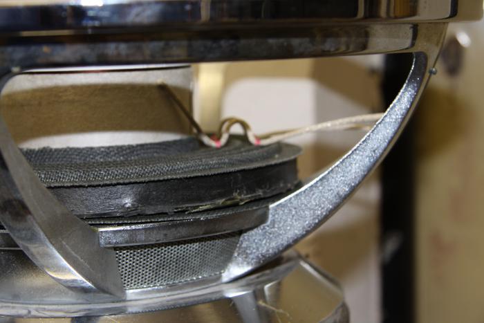

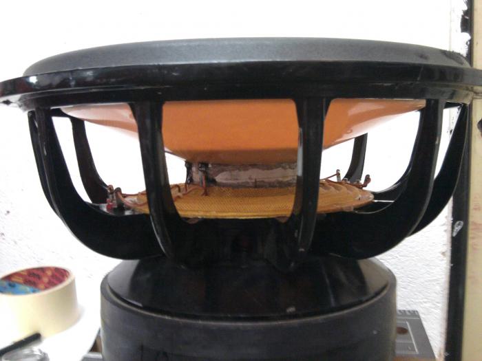

Petis: kolik je tam těch spiderů...aspon na 4 to vypadá? Stejně mazec ta 4"cívka na 12" wooferu :-))
o 03.10.2010, 09:00 | vinzek fa
vsak je to bridil se na to podivejte dostane velkej a udela s toho malej to neni snad mozny -)))))))))))))

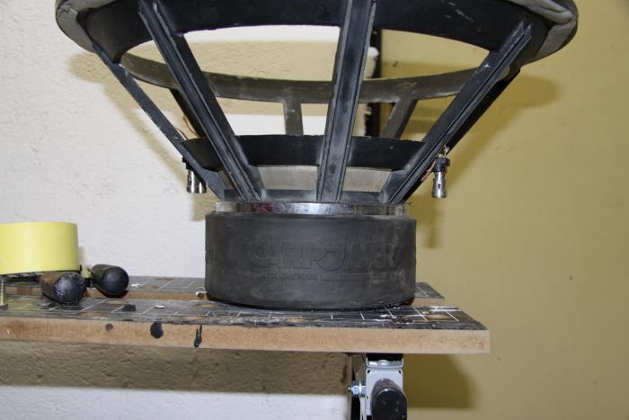

o 03.10.2010, 09:07 | petis
tomas.V: jsou tam 3 spidry. Tohle je starej recon kterej jsem vyndal před Pardubicema abych mel 100% jistotu že udělám WR:-) ale tenhle je vpořádku. Nalepím jen závěs na membránu a bude fungovat:-)
vinzek: no tovíš no 18'' je moc velkej pro me:-)

o 03.10.2010, 11:52 | petis
26,5cm má prumer magnet:-)

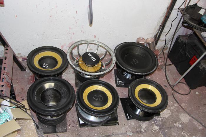

o 03.10.2010, 14:10 | tomas.V
nejlepší na fotce 18.08.2010, 19:24 | od petise jak se v pozadí jen tak válí membrány, DLD 12 specíál a koš na woofer :-)))
o 03.10.2010, 14:50 | petis
přesně tyhle fotky 10'' jsem hledal a nemoch jsem je najít:-) Asi ted udělám skupinový foto všeho co mám doma, udělám nějaký zátiší s wooferama:-))
o 03.10.2010, 14:54 | tomas.V
Petis: jednou sem se hooodně nudil a pročet sem všechny vlákna dBdragu tady na foru...a na co jsem nenarazil :-)))
tvoje vlákno s pěknejma kouskama :-)))

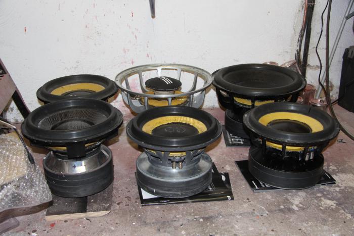

o 03.10.2010, 18:27 | petis
o 03.10.2010, 18:29 | petis
o 03.10.2010, 18:30 | petis
je to 50/50 tři moje tři na opravu:-)))
3xCactus Sounds
2xDLD
1xRE Audio

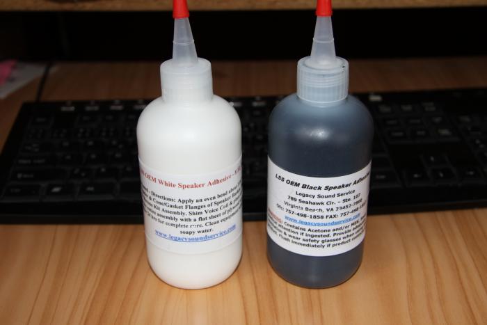

o 15.10.2010, 15:45 | petis | Upraveno: 2010-10-15 16:02:01
tomas.V: Tak si vyber s jakým lepidlem to chceš zalepit:-) bílý nebo černý:-) Obojí je Speaker Adhesive:-)

o 15.10.2010, 18:45 | petis
To bílý když vyschne tak je čirý. takže membrána záves tím. a závěs koš černým. Membrána bude snad tenhle tejden. Prej snad nebyly a museli je vyrobit.

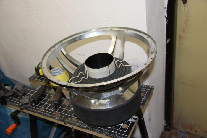

o 15.11.2010, 19:02 | petis
o 15.11.2010, 19:03 | petis
o 05.12.2010, 21:15 | petis
o 05.12.2010, 21:16 | petis

o 07.03.2011, 11:21 | petis

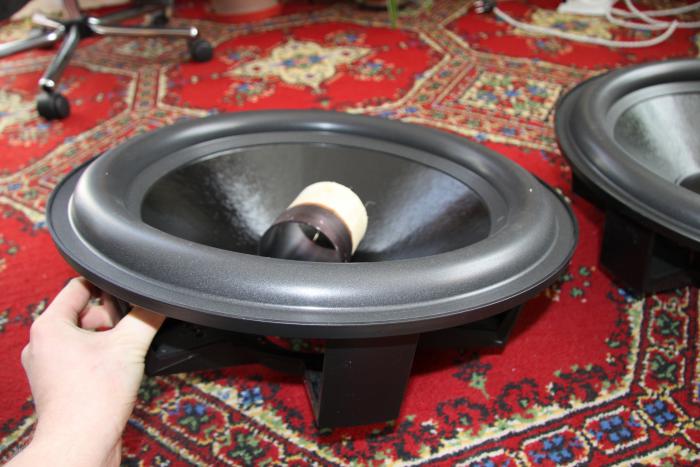

Takže něco pro Hoffa do Jeho Street MAX Pandy:-)Ještě magnety a mužem začít:-)
o 07.03.2011, 15:01 | Kleneex
Petis:
nemuzes zehnat takhle siroke zavesy na 12"??
Je to na moje RE co Tipo natrhnul :-(
jinak mam jeste nejake magnet doma na 15" ;-)
o 07.03.2011, 21:32 | petis
Martine: Tenhle záves se samostatnej koupit nedá jen celá membrána. Ale umel bych celej recone kit.
o 08.03.2011, 06:16 | tomas.V
Petis: co to je na fotce...15" ty membrány? sem zvědavej na ten motor :-)))
o 08.03.2011, 06:38 | hoff
18" :)
o 08.03.2011, 10:33 | tomas.V
2x18 :-))) podle té fotky bych fakt řek 15" maximálně
jestli je to 3" cívka tak v porovnání s membránou je to už jasný :-)))
o 08.03.2011, 14:51 | bassmistrkuca 8
petis,,peknej persan:))
o 08.03.2011, 17:09 | Rocco.
Petise koberec je už legenda. Tak už leželo ledacos :)
o 08.03.2011, 17:55 | petis
Jak píše Hoff 2x18´´ 3´´ cívka a progresivní spidery ve verzi HARD:-) ještě nevíme kolik jich dáme:-)
Kuča: Tyvole to Peršan asi nebude ale drží hodně v obejváku je co pamatuju:-)
Rocco: jj:-)
o 11.03.2011, 13:32 | el.barto
kuca-ty si vuuul:-)))
Petis-dej mu tam tech spideru 20,aby to ani nerozhejbal za to ze dela takovy tajnosti:-))
o 11.03.2011, 19:13 | petis
Pro TomasV: Tvuj setup je hotovej:-) Napiš mi na ICQ musím stebou neco probrat.
o 11.03.2011, 19:14 | petis
o 11.03.2011, 19:15 | petis

o 25.03.2011, 20:44 | petis
pokračování pro Hoffa
o 25.03.2011, 20:45 | petis
o 25.03.2011, 20:46 | petis
o 25.03.2011, 20:47 | petis
ted jen přemejšlím jestli dát dva nebo tři spidery. Asi dva, aby stím hoff pohnul:-)
o 25.03.2011, 21:16 | tomas.V
Petis co je to za motory? :-)ta cívka je taky zajímavá :-)))
o 26.03.2011, 15:02 | petis
tak a hoff má hotovo. nakonec tři spidery tak uvidíme jak si stím 4x monoblok Pineer poradí:-)
o 26.03.2011, 15:03 | petis

vinzek fa: No podle toho to taky dost často vypadá... Taky jsem pár repro měl na opravdu různě po ČR a mnohdy to přišlo víc upatlané než když petis začínal, drhla cívka o magnet v mezeře, špatně vystředěno, u výškáče měl cívku z obvodu snad půl roku = ztráta citlivosti jak prase no prostě děs. Tohle hlavně ke konci se mě líbí a je vidět, že se kluk naučil. Fakt pěkné.
o 28.03.2011, 19:57 | petis | Upraveno: 2011-03-28 19:57:37
hehe, díky za pochvalu. Už jsem se něco naučil, ale hlavně je to o lepidlech, ze začátku jsem nemoch sehnat hustý gumový vteřinový, ted není problem, a podle toho to i tak vypadá, je to mnohem čistější.

o 11.06.2011, 21:45 | petis
Pro porovnání oriro RE MT DVC 2ohm a mová lepší DVC 1ohm
o 11.06.2011, 21:47 | petis
Cívka to má zasebou. Je uvolněnej i jeden závit z vinutí a je dost podřená:-)
o 12.11.2011, 17:43 | tomas.V | Upraveno: 2011-11-12 17:44:17
další práce mistra :-)..takhle to začalo
foto k příspěvku  od tomas.V
o 12.11.2011, 17:45 | tomas.V
pořádně vystředit!!!! :-)
o 12.11.2011, 17:47 | tomas.V
další krok tzn. přilepit membránu ke kmitačce aneb petisovo důkladné prolití lepidlem :-)
o 12.11.2011, 17:48 | tomas.V
finálovka :-)...karbon vrchlík
o 12.11.2011, 18:26 | petis
taková dnešní rychlovka no:-) Ale woofer mazáckej:-)
o 12.11.2011, 18:32 | tomas.V
dnešní práce 100 bodů ze 100!!!!! hlavně to logo tomu dodalo šmrnc :-)
o 12.11.2011, 18:33 | petis
chtělo by to nejaký pekný logo pro custom woofery:-)
o 12.11.2011, 18:35 | tomas.V
jjj máš čas přemejšlet :-) RE logo jen jako nouzovka nebo spíš jen dolněk holého vrchlíku

o 28.01.2012, 20:18 | petis
Home made 2,6´´ DVC4 ohm pro Hollywood Edge.
o 22.04.2012, 20:45 | petis
Vinzku: cívka víš kde:(, Papírovej vrchlík zachránit nejde a na membránu záves sedět nebude.
o 22.04.2012, 20:46 | petis
o 22.04.2012, 21:15 | vinzek fa
tak si ho nech jako tezitko -))

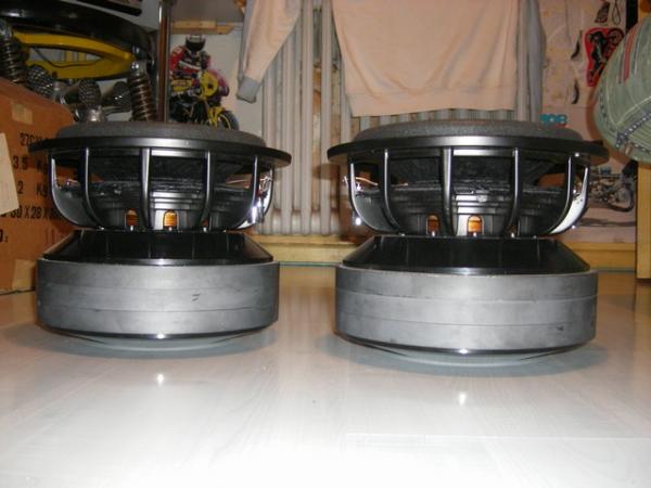

foto k příspěvku  od ricardo
o 28.04.2012, 20:37 | petis
Woofer od Cactus Sounds jsem prodal. Ted mám jen TRF 2212.
o 28.04.2012, 20:56 | ricardo | Upraveno: 2012-04-28 21:00:11
sniff
o 28.04.2012, 21:00 | ricardo
znamena ze mas to?
o 28.04.2012, 21:14 | petis
tohle
o 28.04.2012, 21:36 | ricardo | Upraveno: 2012-04-28 21:37:56
nice ,nice this Hollywood in my eyes
brutalne optik
