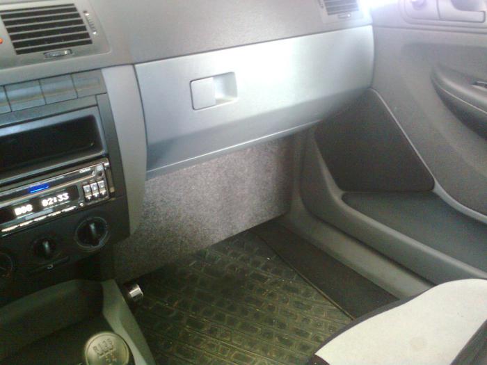

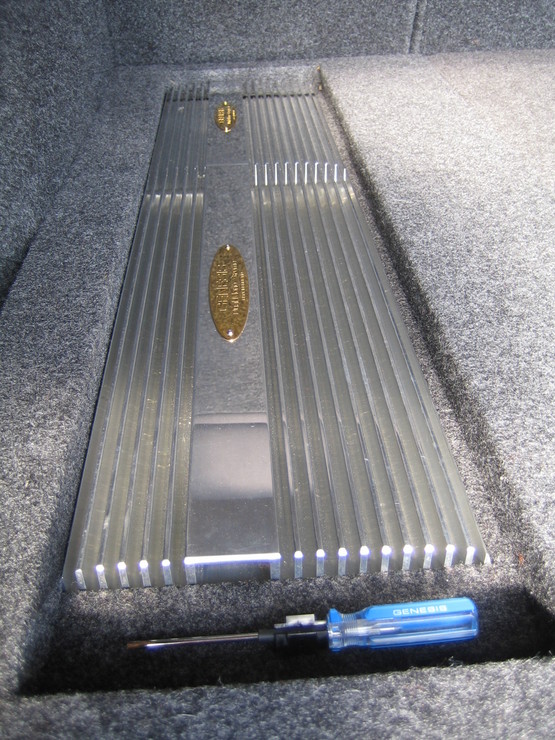

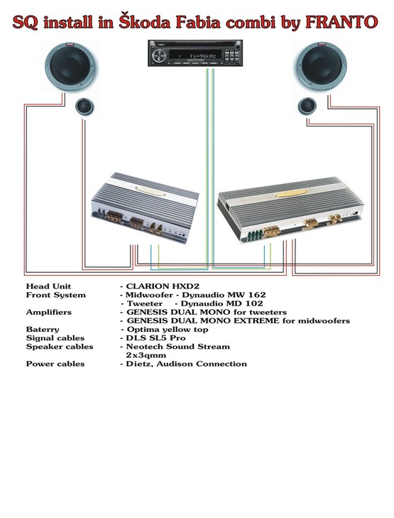

Konečne sa mi podarilo dokončit a spraviť detaily v inštalácii. Je to 2-way aktiv system HU-Clarion HXD2, Výšky Dynaudio MD102, stredobasy Dynaudio MW162. zosilnovače Genesis Dual Mono mkIV pre výšky a Dual Mono Extreme pre stredobasy.
foto k příspěvku  od frantobmw

o 01.03.2009, 13:01 | mishan
jakto, že nemáš výšky tak jak si měl před tím, proti sobě? :-) jinak decent a zvukově určo super :-)

o 01.03.2009, 13:05 | frantobmw | Upraveno: 2009-03-01 13:06:51
Mishan: výšky som mal pred tým tak oproti sebe preto, lebo som mal nakamichi radio bez korekcii v pasive a nastavit scenu bolo velmi tazke. Ked boli vysky oproti sebe som vedel spravit ako-taký priestor. Teraz ked už mam HXD2 mam kopec nastaveni s TC je to bezproblémové. :D
noclue: díkes :)

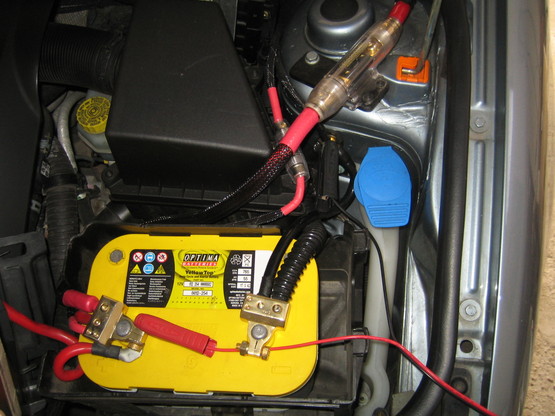

o 01.03.2009, 14:33 | Pavel 528
hezky...chtelo by to nejak zaizolovat plus u ty baterky

o 01.03.2009, 16:21 | frantobmw
Dakujem, Pavel normalne nad baterkou mam original krit takze svorky su chranene.
Dakujem vsetkym, Pavel normalne nad baterkou mam original krit takze svorky su chranene.

Dobrej novinář pokud nedostane odpověd položí otázku znova -tak tedy: woofer nebude?
ještě mě napadla jedna otázka jakej styl hudby na tom posloucháš ?konkretně jestli můžeš ,díky moc

o 01.03.2009, 20:03 | frantobmw | Upraveno: 2009-03-01 20:04:50
midi34: sorry... woofer zatial nebude, som zvedavy co na to povedia rozhodcovia, ak sa podarý prídem na Macochu, a uvydím aké budú názory... ak to nebude ok mám doma ešte odložený woofryk Morel.
Čo sa týka hudby, počúvam všetko možné čo sa mi zapáčia čo je kvalitné od All Jarroeho cez Michaela Jacksona k Rage Against The Machine všetko :D

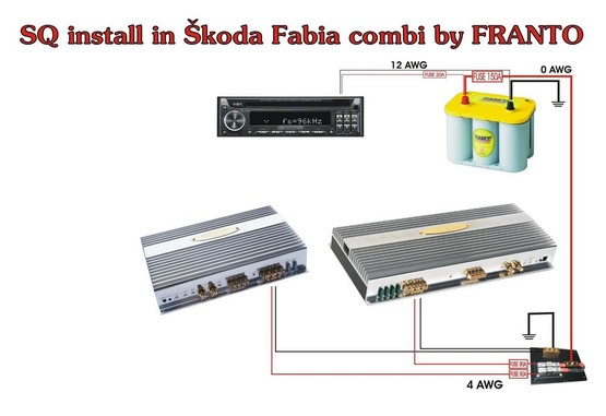

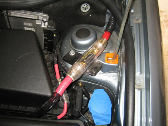

o 02.03.2009, 12:40 | hifim@ni@k
Koukám, že máš natažené napájení pro HU od baterie. Zrovna předělávám kabeláž, takže jsem to také zvažoval když to mám rozdělané. Má to význam, nebo ne ? Nějaké zkušenosti ? Díky.
o 02.03.2009, 13:09 | Midi34
2 hifim@ni@k - měl jsem to tak předělaný taky a podle mě ano význam to mělo
ale asi záleží jak má to který auto kabeláž z fabriky a jak náročný rádio (ne rušení ,napájení)

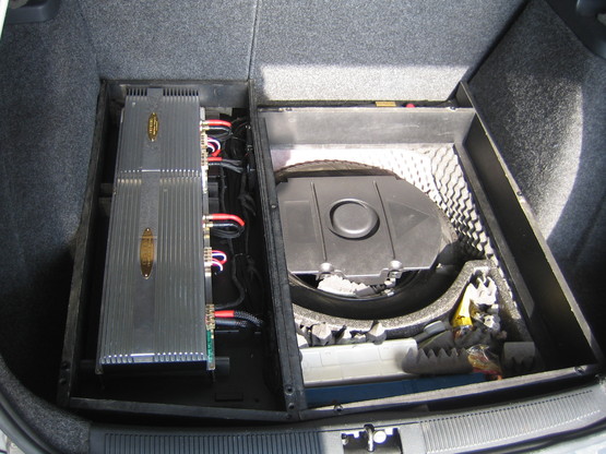

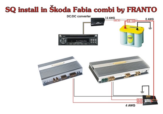

o 02.03.2009, 15:46 | frantobmw
Ako pise midi34, ja som "musel" natiahnut kabelaz, kedze HXD2 ma externy DC/DC prevodnik (trosku som si opravil nakres) ale pred tym mi Nakamichi islo cez origos kabel a nebol s tym ziadny problem. Ked nemas v radiu zapojeny zosik tak stacia seriove kable, v opacnom pripade je potrebne natiahnut aspon 2x4qmm. Samozrejme ak mas rusenie cez seriovy kabel aj v takom pripade...

o 02.03.2009, 18:43 | noclue
hifi: ak mozes, natiahni to bud od baterky alebo z distribucaku....

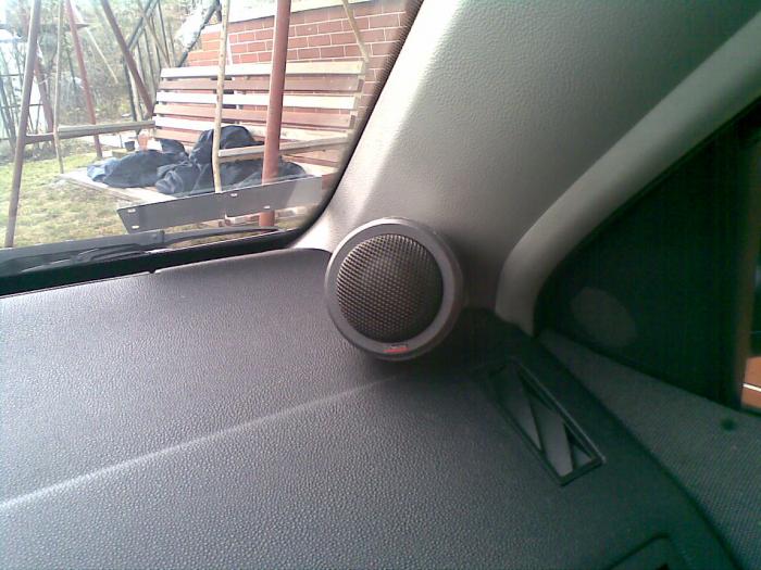

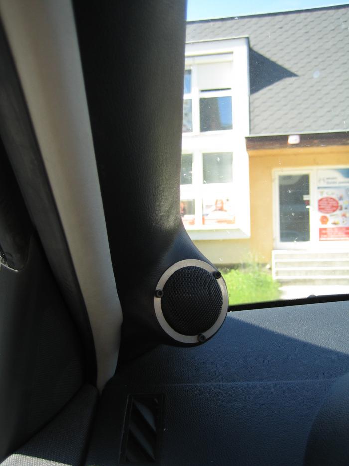

o 09.06.2009, 16:41 | frantobmw

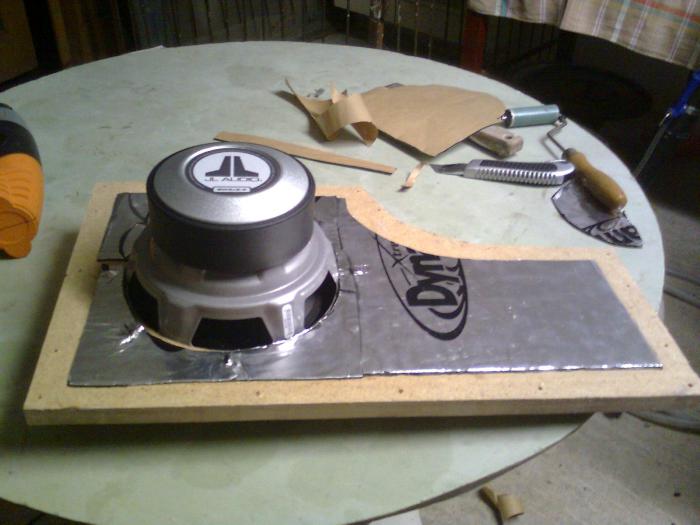

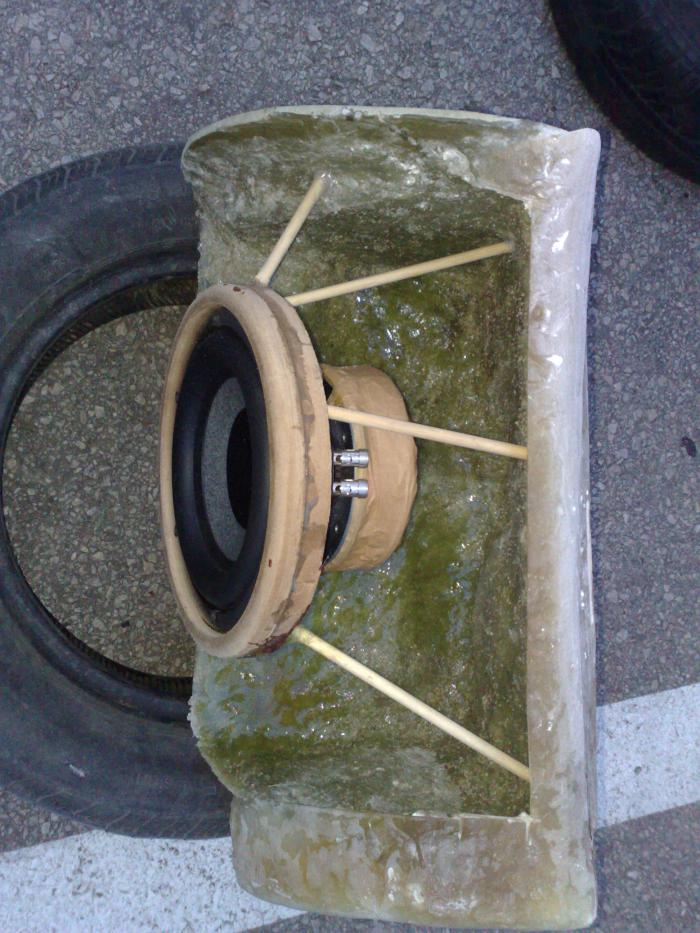

Malicky upgrade v uchyteni vyskacov, vdaka Erixovi som nemusel laminovat, su to fakt perfektne spravene. Erix mal si pravdu, scena sa mi zdvihla a akoby boli vyssie frekvencie ovela stabilnejsie, este raz dik.

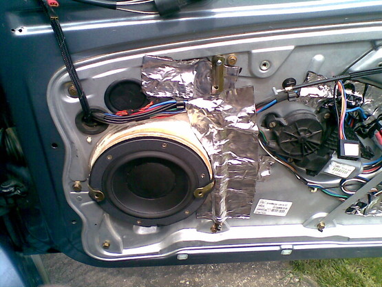

o 09.06.2009, 16:42 | frantobmw
o 09.06.2009, 18:02 | hifim@ni@k
To byla rychlost. Ještě v brně na autosalonu jsi je měl na palubce, pokud se nepletu. Jinak takto to vypadá mnohem čistěji, také mně to teď čeká. A pokud to navíc lépe hraje tím líp. Pěkná práce jako vždy.

o 10.06.2009, 08:26 | frantobmw
To len preto, lebo mal som take stastie ze Erix7 mal davnejsie Dynaudia vo fabii, a kedze on uz tie stlpiky nepotreboval, putovali ku mne. Takze pochvalu za pracu si zasluzi Erix7 :D

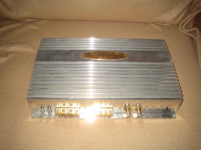

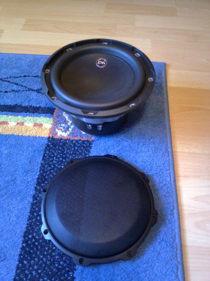

o 18.10.2009, 17:46 | frantobmw
Dalsi privlastok do rodiny GENESISOV DM mkIII na dalsiu sezonu, podpory spolu s 8w3v3 spodne pasmo :D

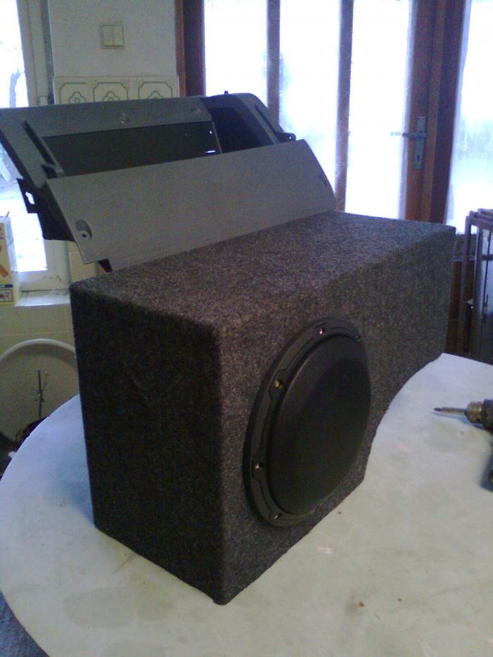

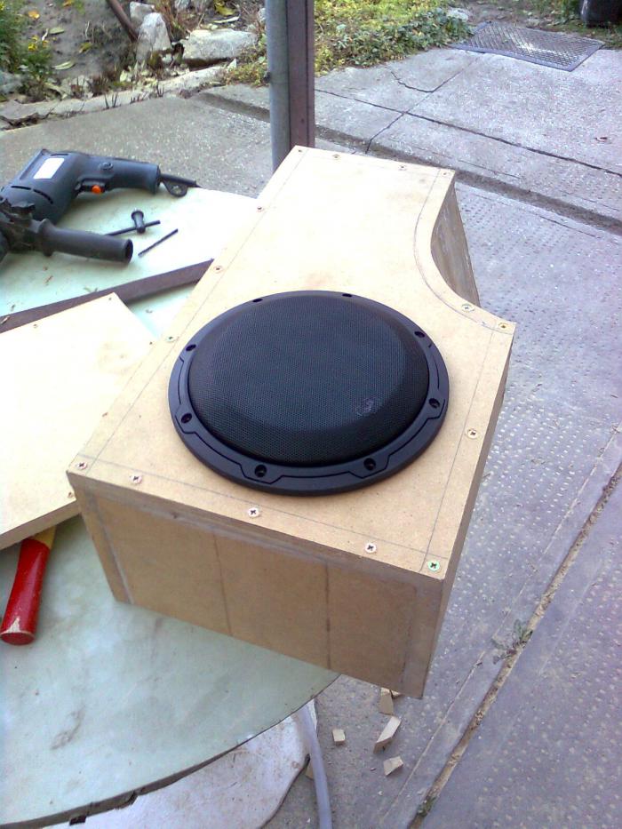

o 25.10.2009, 08:25 | frantobmw | Upraveno: 2009-10-25 08:26:59
Takze vcera som to nahodil do provizorne spravenej 12l uzatvorenej ozv. na Genesis mkIII. Zaciatkom som mal obavy ako to bude zvukovo zladit s DA-ckami, ale po troška zladeni som sa uklydnil absolutne, woofer pekne doplna stredobasy, a tie chybajuce spotne frekvenie uz sa daju pocut chvalabohu aj troska citit :) Dneska to vyskusam s Genesis mkIV, ja si myslim ze to bude zvukovo este lepsie... Zatial to vyzera tak, ze woofer pojde na miesto kastliku,ale ze ako to cele spravím, si musim este vymisliet...
o 25.10.2009, 11:51 | frantobmw
No tak po vyskusaní mkIV bolo rozhodnute, ze to ostane na woofry, medzi mkIII a IV je nenormalny rozdiel aj vo zvuku aj vo výkone. Na III-ke som mal vytocene gainy na skoro max a membrana woofru sa len ledva hybala, ale pri IV-ke som musel dat gain na 30% aby stihaly stredobasy! III-ka zas mi na vyskach zdá byt ovela jemnejsie a akoby hralo detailnejsie ako IV. IV-ka bola pri vyskach uz v niektorych pasazach prilis agresivne...

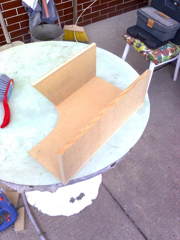

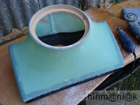

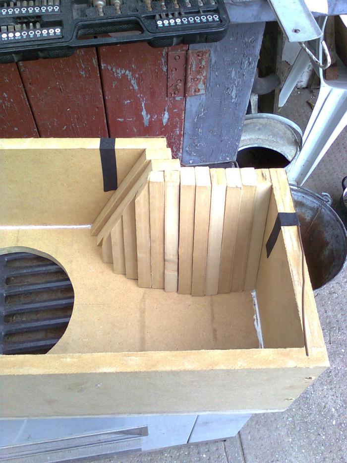

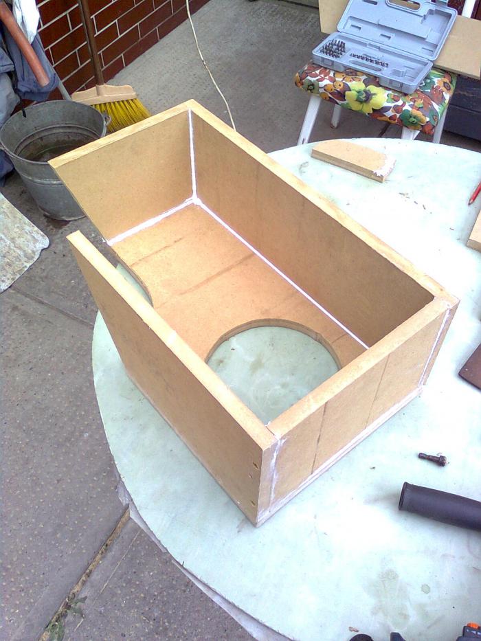

o 25.10.2009, 21:06 | hifim@ni@k
Subwoofer v kastlíku je věc, ale ta práce je piplačka. Ale jde to. Sice pomalu, ale jistě.
foto k příspěvku  od hifim@ni@k
o 27.10.2009, 23:30 | noclue
to bude trcat spolujazdcovi do xichtu?

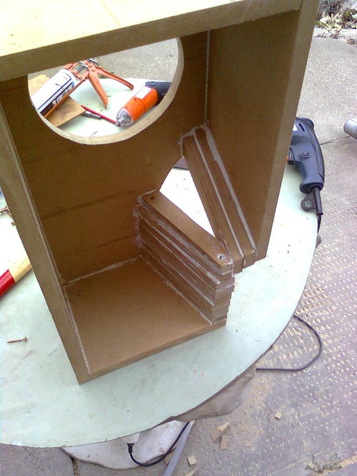

o 28.10.2009, 16:13 | hifim@ni@k
Bude samozřejmě směrem dolu.
o 28.10.2009, 16:46 | D-door
hifim@ni@k parada....taky to jednou udelam.To mas potahnute tou dekou za 38kc?

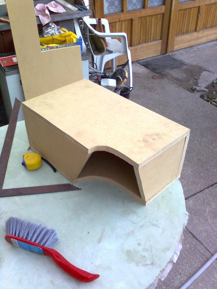

o 28.10.2009, 20:22 | raksop
ideš davať BR lebo podla toho ako si ho vytiahol tam budeš mať tak 20L a navyše ta bude zavadzat spolujazdcovy.
Ja tam mám 18L

o 28.10.2009, 21:01 | frantobmw | Upraveno: 2009-10-28 21:02:51
Oskar: ty v oktavke nemas ventilator hned za kastlikom? Lebo ako vydim, si tam vedel spravit dost velku ozvucnicu... Ja to mam vo fabke tak a miesta je tam dost malo.
o 28.10.2009, 21:09 | raksop
Nie ja mam dieru v čelnom okne namiesto klímy.
Nad kaslikom vankuš za kaslikom vrtulka.
o 28.10.2009, 22:46 | noclue
pekne, netreba sa bat to dat este nizsie, tak sa da natiahnut kopa objemu... plus pri spravnom downfire to chyti hornovu charakteristiku a staci staci 8-ka v uzavrenke...
tiez zavisi od auta, kolko ma spolujazdec defaultne miesta, ja som to supol pod kastlik, nie je to tak pekne, ale zasa mam odkladaci priestor ozvucnicu na 90% z MDF miesto laminatu....
plus este furt si tam viem s mojimi 193cm pohodlne sadnut

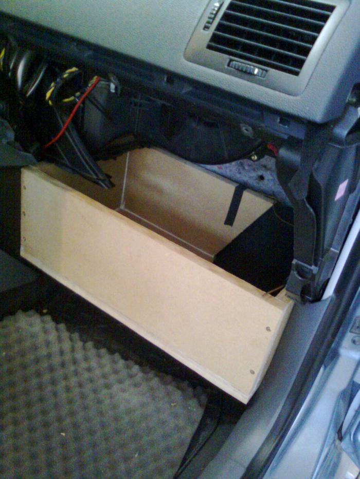

o 31.10.2009, 18:04 | frantobmw
Martin, sorry troska som ti ukradol napad na ozvucnicu. Najprv som to chcel namontovat obycajne pod kastlik a woofer dat smerom k sedadle spolujazdca. Ale po diskusii s Gregim a po vyskusani bolo jasne ze to tak nebude ok. Woofer musi byt natoceny smerom dole, a kedze som chcel ako Ty ponechat kastlík, neostalo mi nic ine ako spravit to podobne ako mas Ty...

o 01.11.2009, 17:59 | frantobmw

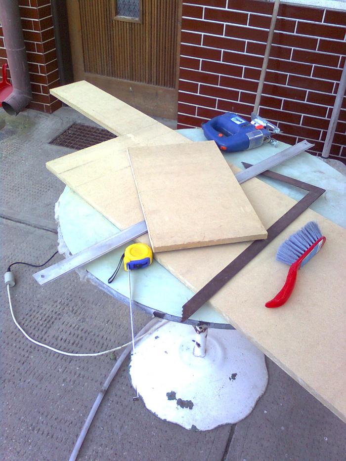

Dnesny work kym sme nevybrali do cintorina:)
o 01.11.2009, 18:01 | frantobmw

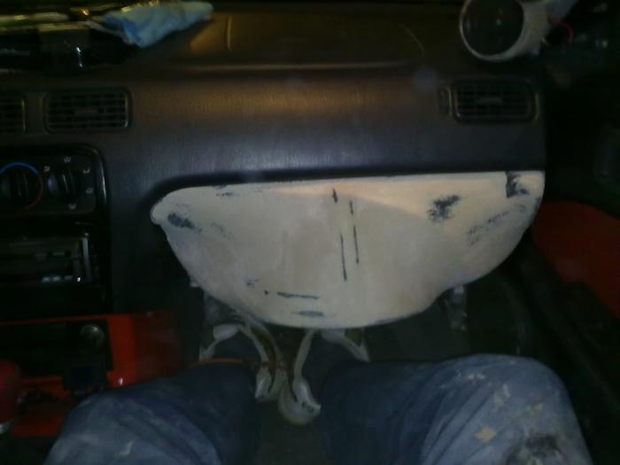

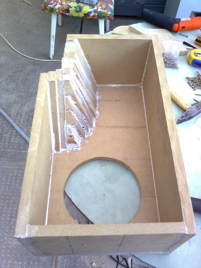

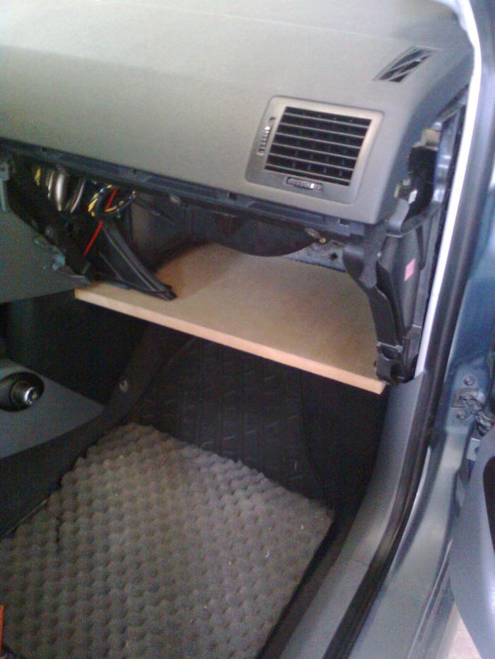

Provizorne vyskusane na mieste, co to tam vobec vleze :) Sorry za pictures, su to len s mobilom...
o 01.11.2009, 18:03 | frantobmw

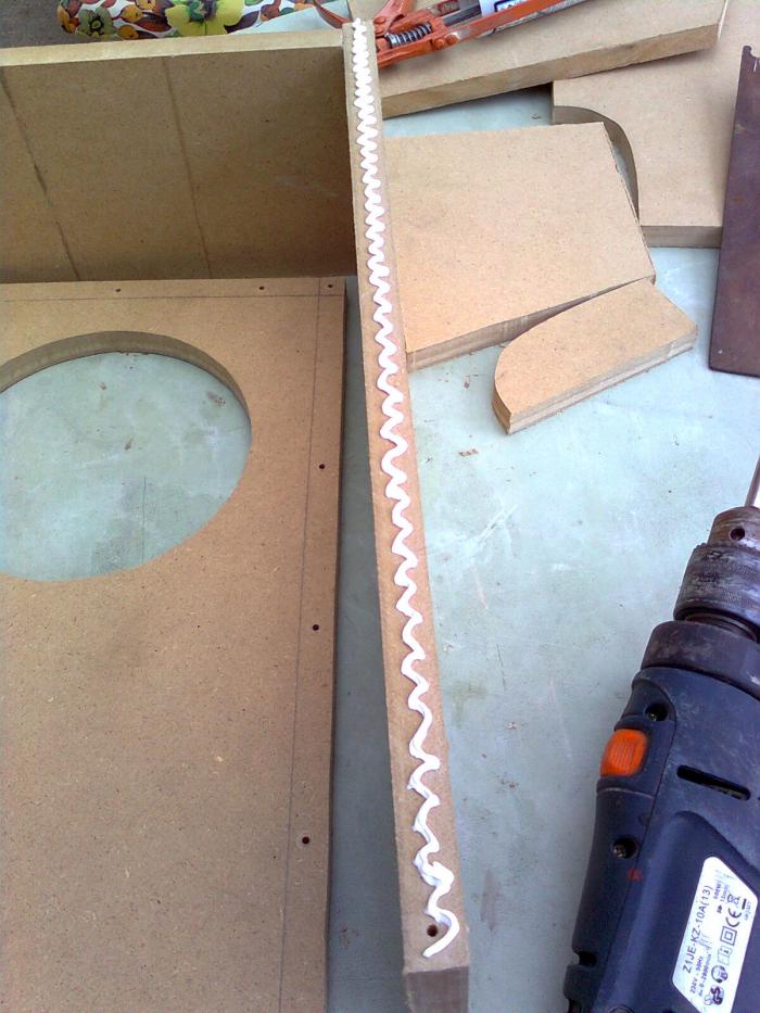

A provizorne poskladane puzzle, kedze som laminovat nechcel, mozno to nie je 100% vyrezane ale mam len priamociarku, takze to nie je ako z vyroby, ale ucel plní a to je dolezite!
o 01.11.2009, 18:04 | frantobmw
o 01.11.2009, 18:05 | frantobmw
o 01.11.2009, 18:06 | frantobmw
o 01.11.2009, 18:09 | swep
franto: jaky jsi ziskal objem?
o 01.11.2009, 18:09 | frantobmw
Po poskladani som to dal do auta a napojil som to naspat. Zvuk spodnych frekvencii je teraz uz viac nez dobre, som zase spokojny na par mesiacov :)
Cakam este na nejaky instalacny material, ked to bude komplet hotove este pridam fotky...
o 01.11.2009, 18:10 | frantobmw | Upraveno: 2009-11-01 18:12:06
Vedel som spravit 12,5L cistych. A pod ozvucnicou este ostalo miesto pre nohy mojej polovicky :)

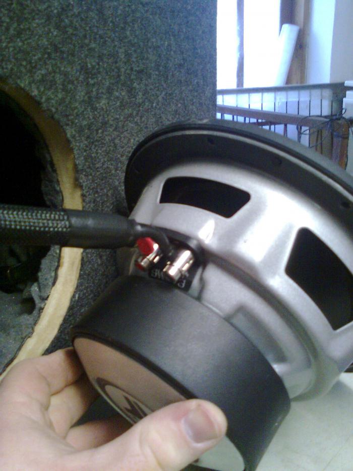

o 01.11.2009, 18:13 | swep
a je to dostacujici pro ten 8" ?
a jeste jedna vec me hodne zajima, pises, ze po vyzkouseni jsi se rozhodnul mit menic natoceny smerem dolu, proc jsi se tak rozhodnul? byl to opravdu takovy rozdil?
o 01.11.2009, 18:20 | frantobmw
JJ je to dostatocne pre toto JL, vyrobca dokonca pise len 10L. Natocit to treba aby si to vedel sfazovat s ostatnymi reprakmi, aby si mal pocit ze tie basy pocujes z predu. Kym to bolo obycajne natocene dopredu smerom k sedadlu, tie basy boli pocut ovela blizsie a nevedell som to na 100% zladit s ostatnimi reprakmi, hlavneso stredobasymi.
JJ je to dostatocne pre toto JL, vyrobca dokonca pise len 10L. Natocit to treba aby si to vedel sfazovat s ostatnymi reprakmi, aby si mal pocit ze tie basy pocujes z predu. Kym to bolo obycajne natocene dopredu smerom k sedadlu, tie basy boli pocut ovela blizsie a nevedell som to na 100% zladit s ostatnimi reprakmi, hlavne so stredobasymi.
o 01.11.2009, 18:33 | swep
ou, tak to si mne nepotesil, zrovna resim uplne stejnou vec, a uz mam zkonstruovanou ozvucnici tak, ze je menic natoceny smerem k sedalu. Byl sem rad, ze mi zustane kastlik na odkaladni veci a ze nemusim razantne zasahovat do palubni desky, jeste sem to nezapojil, takze nevim jak to bude hrat, ale s tim zfazovanim to asi bude problem. Taky je problem v tom, ze mam 25 litru ozvucnici a kdybych to natacel smerem dolu tak budu muset ubrat na objemu a to je spatne
podle toho co rikas to budu muset vyzkouset co nejdriv abych to mohl jeste pripadne prestavet, a zustal jsi u 2pasma + ted woofer a nebo 3 pasmo + woofer?
o 01.11.2009, 18:52 | durus
"Natocit to treba aby si to vedel sfazovat s ostatnymi reprakmi, aby si mal pocit ze tie basy pocujes z predu."
sorry, tomuto vobec nerozumiem.preco by mal byt reprak smerom dole aby sa to dalo zfazovat?
o 01.11.2009, 20:42 | frantobmw
Momentalne dvojpasmo plus woofer.
Durus, presne ti to vysvetlit neviem, aj mne to vysvetloval Gregi. Potom ked som to skusal bolo vsetko jasne...
o 01.11.2009, 20:54 | semtex
Začína sa mi to páčiť stále viac a viac :-)
o 01.11.2009, 23:02 | -gregi- | Upraveno: 2009-11-01 23:04:09
Franto bojujes riadne proti tomu laminatu :-) Prednu hranu by som zaoblil aspon frezou, inac to bude moc ostre...
Som rad, ze si so zvukom spokojny....A aj viem, ze casom bude 3-way :-)
Durus nejde ani tak o fazovanie ako o vzdialenost doho basu, vyskusaj a uvidis, ale basak otoceny do kabiny, nehra nikdy dobre...
o 02.11.2009, 08:23 | frantobmw
Semtex, dufam ze uz potom to niekedy vyjde a vypocujes si to :)
Gregi, jj tie hrany som zabrusil, len do vecera mi uz zamrzli ruky a nespravil som fotky. No stredy by neboli zle, ale kym Dynaudio nebude vyrabat len kalotove stredaky, okrem Esotaru, doftedy asi bude len 2way :(
o 02.11.2009, 13:30 | hifim@ni@k
franto - měl jsi vyřezat spíše oblouky a poskládat na sebe od spodu k vrchnímu kraji :-)
Doprostřed ozvučnice vedle otvoru pro měnič bych ještě nacpal příčku pro zpevnění.
Půjde do stejné koženky jako palubka ?
o 02.11.2009, 15:06 | frantobmw
maniak, ta priecka je dobry napad, inac je to z 18mm MDF a na mierky 45x25x22 cm je to este ok. Tie oblouky ani nehovor, ked som tak pozeral na tu ozvucnicu po nasrobovani a nalepeni tych platniciek, tiez mi padlo, ze ty kokoss mohol si to spravit aj tako :P
Nie pojde na to koberec.
o 02.11.2009, 16:15 | hifim@ni@k
Já bych to očalounil spíše jako pokračování palubky, ale uvidíš sám.

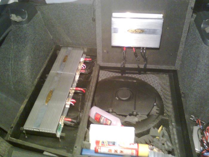

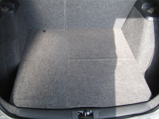

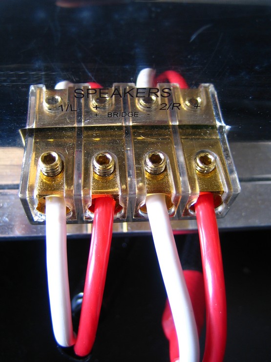

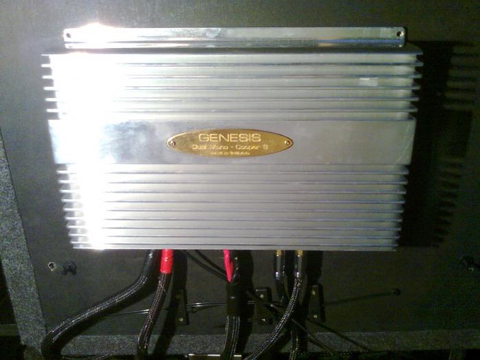

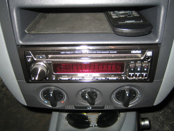

o 11.01.2010, 20:38 | frantobmw
No takze sa mi to podarilo konecne dokoncit. Pridam fotky...

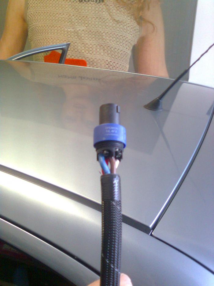

4x4mm Proel :D
o 11.01.2010, 20:39 | frantobmw
o 11.01.2010, 20:40 | frantobmw
o 11.01.2010, 20:43 | frantobmw
Docastne umiestnenie pod podlahu.
o 11.01.2010, 20:45 | frantobmw
o 11.01.2010, 20:46 | frantobmw
o 11.01.2010, 20:47 | frantobmw
A zaverecne na mieste.
o 11.01.2010, 21:43 | jajo.bb
velmi pekna pracicka,klobuk dole....:-)
o 11.01.2010, 22:54 | LukeFab | Upraveno: 2010-01-11 22:58:16
musi to hrat krasne.chtěl bych poslechnout.fakt krásná instalace,čistá práce.
Jen by mě zajímalo,jak to tam máš uchycený?v tý přihrádce?jestli nedrnčí celá přřihrádka z toho a všechny věci v ní?taky o něčem takovým uvažuju,ale asi v menším.
o 12.01.2010, 00:01 | noclue
Frantiku, krasne :-)

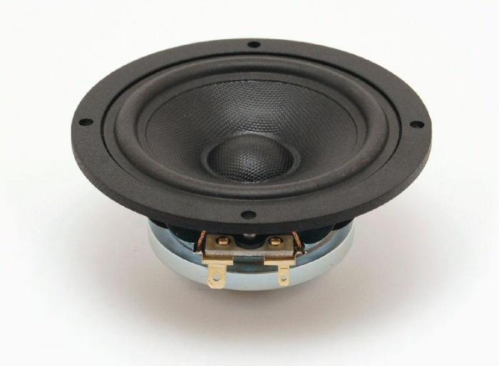

tiez som o tom 8w3v3 rozmyslal.... ale vies, ze som nejak AD-fanusik
BTW mam pre Teba niekolko stredakov, napr 10-nu od Scanu, das ju od cca 200Hz v 0.5L-1L closed.... stoji nejakych 80E za kus a urcite by si si ju mal pozret....
SS by s DA mohol ist zladit...

o 12.01.2010, 08:55 | frantobmw
LukeFab - vsetko zavysi od toho ako presne pracujes, ozv. som vyrezal a spravil tak presne ze by sa sam udrzal na tom mieste. Cely ten kastlik som spevnil s kovovymi tycami v celej dlze a sírke na co je potom prichytena ozvucnica. Takto to je betonovo stabilne a nedrnci tam nic.
Noclue dikes, aj za typ, mozno ze raz do toho pojdem. Ale ja by som skor ostal pri 2p so stredobasom blizsie k usiam :D
