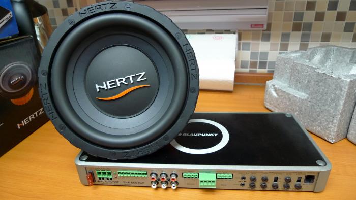

No jinak sestava je
Basák Hertz HX200 (300w rms)/91db - bude v 16L basreflex ozvučnici a půjde do něj 200w.
Kompa na předek Blaupunkt Velocity Vc172 100w rms/91db
Zesík třída D blaupunkt THA555PNP 5 kanál z toho 4x55w dveře + 1x200w sub
No a rádia mám 2ks to co v autě už bylo a shodou náhod jsou to taky Blaupunkty,s výstupama na zes (4ks cinch) a je to Bologna C50 a Kiel CD30
