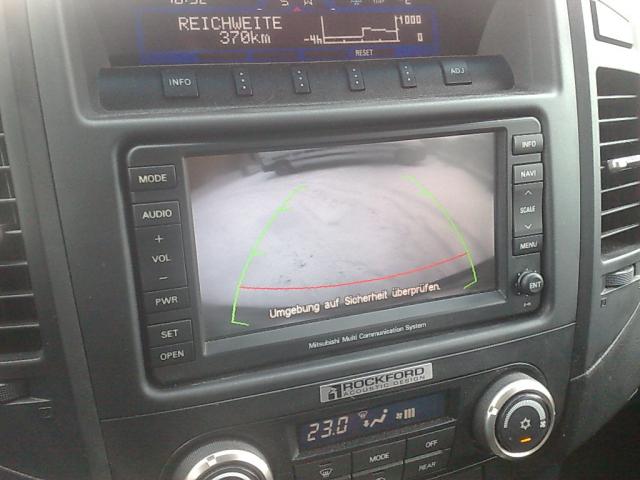

Mitsubishi Pajero rok 2007.
Je tam toto:
foto k příspěvku  od Alda
o 26.02.2009, 13:10 | pelo
no s mitsu ti neviem pomoct. Skus sa opytat Ladana alebo Signuma ci nevedia ako to odblokovat.

Tento systém má od RF leda tak zesilovač a repro. Jinak to bude Denso s KIWI mapami - RF napojeno samozřejmě přes reprovýstupy. Pomůže jedině hack v jednotce. Zkusil bych Rachot z Paky.
