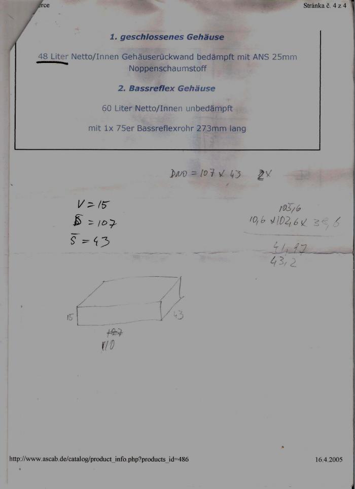

o 26.02.2009, 19:33 | Zephyr
s bastrem jsem to probíral, když jsem byl v práci, takže jsem ty papíry neměl u sebe.
Bassreflex Gehause:
60 Liter Netto/Innen unbedampft
mit 1x75er Bassreflexrohr 273 lang.
Tímto se bastrovi omlouvám za milnou informaci. Řekl jsem mu že má být 56 litrů....

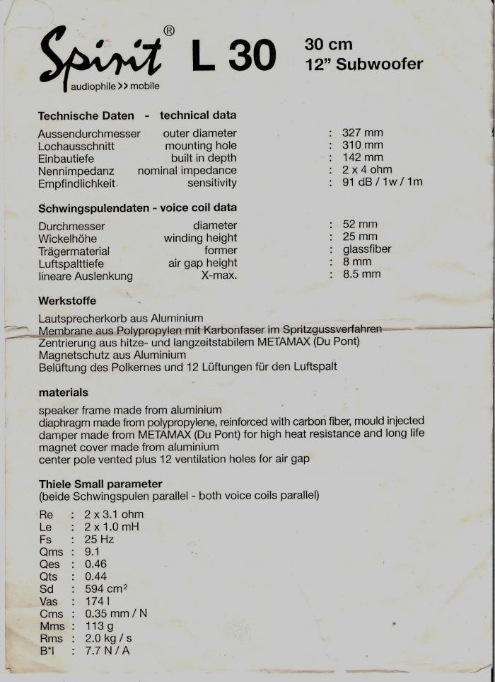

o 26.02.2009, 19:59 | Zephyr
toto bylo v krabici u subu
foto k příspěvku  od Zephyr
o 26.02.2009, 20:01 | bastr
jejda dekuju moc ted uz je to vsechno jasnejsi a zretelnejsi cca sme se tema vypoctama dobraly toho co pise vyrobce litry skoro to samy a jestli mi to jeste trochu premejsli tak natrubek taky cca to co psal martin a tim to vsemm dekuji a zvlast zephy... z amega spolupraci
DEKUJI

o 26.02.2009, 21:16 | Martin21
Moment kucí, ty parametry na tom posledním papíře jsou trochu jiný, tak který jsou ty správný? Německy neumim, ale nátrubek doboručujou 75x273mm?
