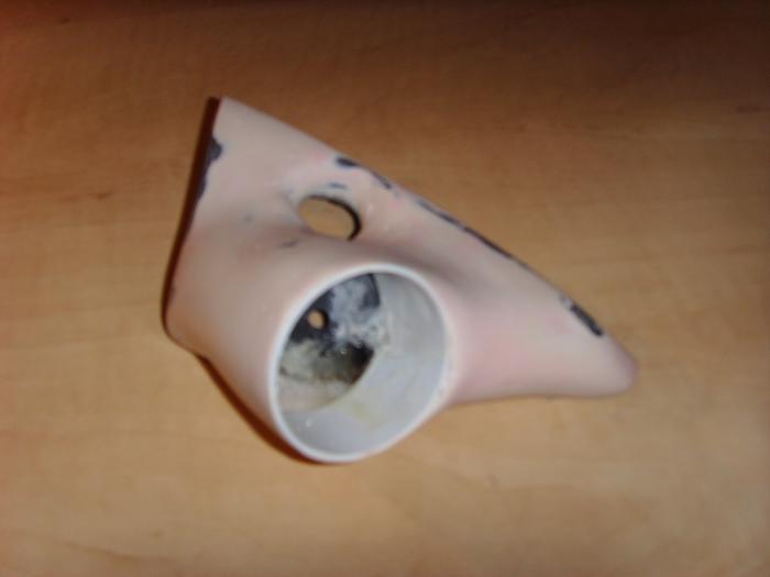

Predem zdravim.Potreboval bych to potahnout ale nevim cim mam doma kozenku tu co prodavaji v galanterii za 200kc metr.Sundal jsem koberecek ale stejne to nepujde vytvarovat neni zas tak elasticka.Nemate nekdo napad cim to mam potahnout nebo je nejaka lepsi kozenka?Slysel jsem o nejake Folii.Pisou o tom v CARHIFI ale nevim jestli to vubec sezenu?Predem dik za rady..

o 15.02.2009, 17:40 | kral007 (eXtrem-audio.cz) (M)
1/ nalakovat
2/ naflockovat
3/ dat calounikovi na sev
4/ tenky samolepici koberec
o 15.02.2009, 17:52 | mishan
nejjednodušší, nejpěknější a nejlevnější je to stříknout
nic jiné bych s tím nedělal!
o 15.02.2009, 18:13 | MaxxT
jj dobre kit, vybrousit, striknout plnicem nechat zaschnout, pak to vzit sprejem a pripadne pak lakem..
o 15.02.2009, 18:20 | D-door
Delal jsem to v praci asi 8hodin ale to brouseni mi dalo:o(....nemam to jeste do hladka a ani nevim cim to tak udelat.?
o 15.02.2009, 19:04 | mishan
prostě kitovat a brousit víc :-))
kolikátkou si to brousil naposled?
o 15.02.2009, 19:04 | hifim@ni@k
Zde najdeš potřebné info: [ Link ]
o 15.02.2009, 19:31 | D-door
mishan ja ani nevim kolikatkou docela to mam hladke ale mam tak trochu tecky milimetrove mozna ani to ne?Me se zda ze to brouseni je dupanec jako prase a uz se mi do toho nechce:o(..radeji bych to potahnul:o)
o 15.02.2009, 19:34 | mishan
no tak ty tečky sou proto, že jsi špatně nanesl kit. tak bude je znovu překitovat a přebrousit co nejjemnějším tmelem a když už se ti nechce, tak na to nechat hodit flock a máš to ...
o 15.02.2009, 20:10 | D-door
flock co to jee??Kde to sezenu ??
o 15.02.2009, 20:32 | mishan
o 15.02.2009, 21:27 | michalm
da sa to potiahnut kozenkou, treba spravne lepidlo , teplovzdusny fen, a trpezlivost, ak sa ti to nepodari z jedneho kusa, spoj moze byt na spodnej strane kde ho nebude vidiet.
o 16.02.2009, 18:21 | Furious10
da sa to ocalunit aj kozenkou/kozou... natiahni to tak, ze kozenku nedas zvrchu, ale zboku a na jednom mieste pekne zosijes. a mas to... trosku prplacka na takych malich veciach, ale bude to stat zato
o 16.02.2009, 22:27 | D-door
Tento tyden to budu resit pak tady hodim fota jak to dopadlo.Jinak vsem moc dik:o).........

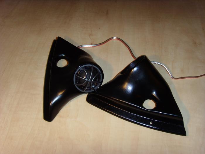

o 22.02.2009, 20:02 | D-door
Zdravim...Tak dneska uz to dokuncuji neni to jeste vylesteno ale jinak jsem to necekal ze to dokazu:o)Jinak dekuji hifim@ni@k ktery mi zase a neustale radi:o)
foto k příspěvku  od D-door
o 23.02.2009, 07:58 | hifim@ni@k
Nemáš zač. Pěkná práce. Také mně to čeká.
